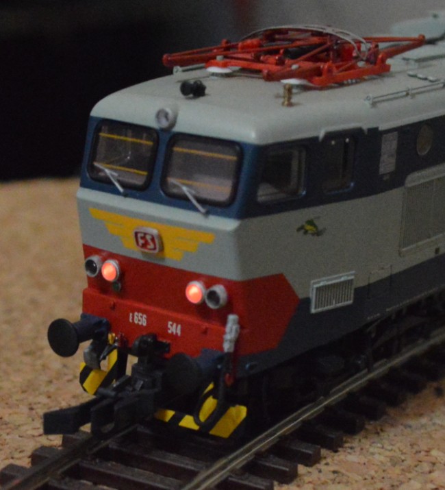

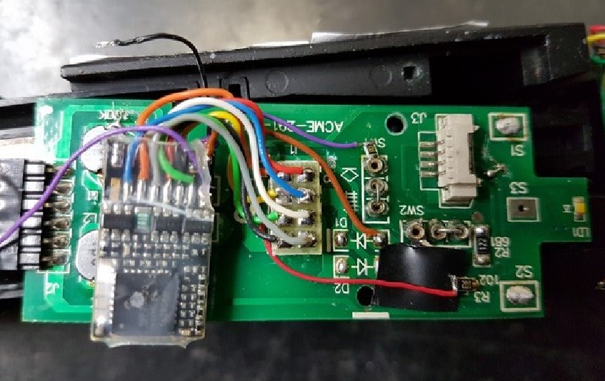

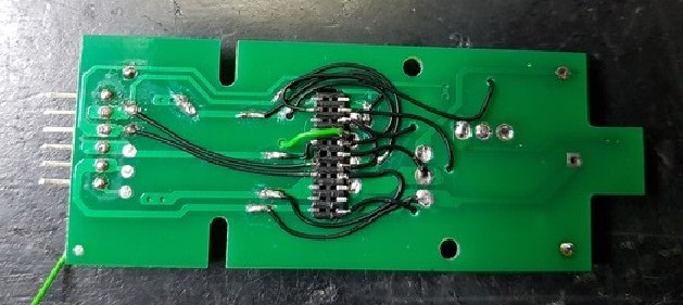

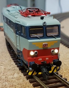

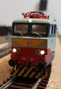

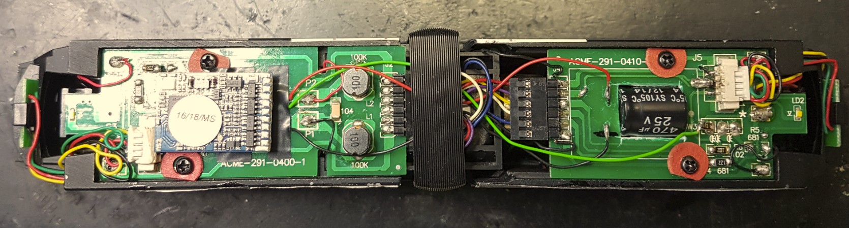

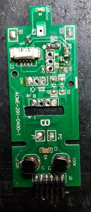

Ciao a tutti, l'anno scorso avevo chiesto ad Acme se potevano, le ultime uscite, mettere il nuovo sistema Plux22 per avere tutte le funzioni separate, visto che hanno messo le luci cabina lato A e B dimenticandosi che il VI serie, navetta, quando è in spinta ci sono le luci bianche accese lato gancio.... La risposta è stata negativa, non c'è spazio per mettere il decoder 21p e tanto meno il 22Plux!
Il Caimano Acme, ne ho diversi, mi piacciono e merita molto, si possono mettere le lamelle sul carrello centrale per avere più prese di corrente sulle ruote, però non sopporto il decoder 8p con tutti quei fili e non poter sfruttare tutte le funzioni se non spendendo un capitale come i Zimo che ha 4 uscite amplificate, però sempre modificando il pcb per ottenere qualcosa di decente!

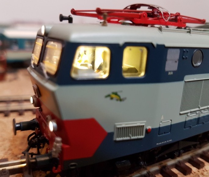

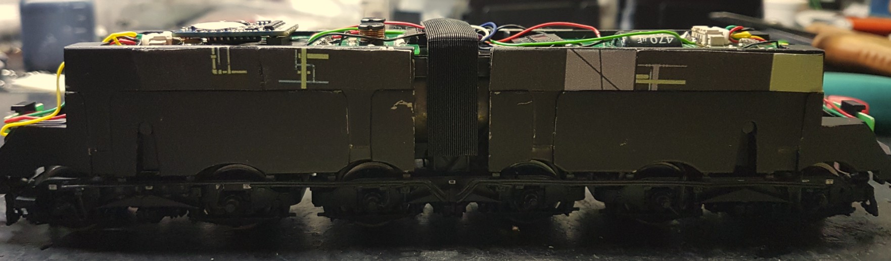

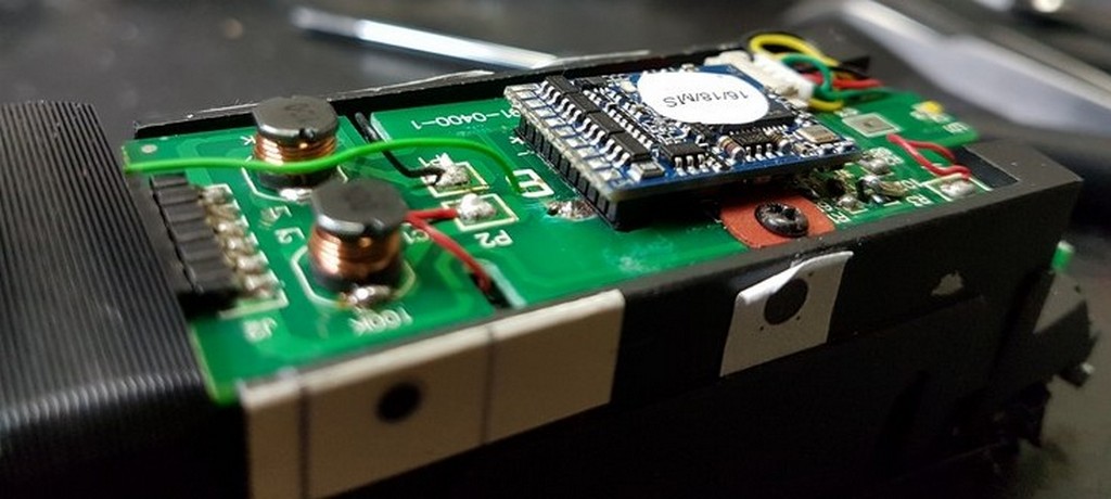

Bene, ci sono riuscito, ho messo il decoder Plux22 della Esu, il 54617 con 9 uscite amplificate, non dico di farlo anche voi perchè è un'impresa, solo per far vedere che non era impossibile, se si vuole si può fare, sperando che un giorno Acme lo faccia non solo per il 656, anche per il 646 e 636....
Dalle foto, potete vedere il lavoro svolto e concluso, le casse si chiudono perfettamente e senza avere quell'intralcio di fili che devono passare in mezzo al mantice/soffietto che pregiudica anche il funzionamento sul plastico.
Le funzioni che ho utilizzato per la mia loco sono:
F0 - luci bianche e rosse nel senso di marcia lato cabina A
F1 - terzo faro cabina A
F2 - luci bianche cabina B
F5 - luci cabina lato A
F6 - luci rosse cabina B
F7 - terzo faro cabina B
F8 e F9 liberi, si possono utilizzare per altre funzioni tipo i ganci digitali etc..

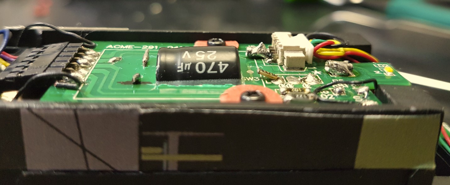

Nel pcb A, c'è anche lo spazio per mettere il condensatore per l' UPS.
Ovviamente ci sono le lamelle nel carrello centrale, il funzionamento è ottimo, senza più sfarfallio dei led, sugli scambi si comporta molto bene e l'articolazione non è più impedita da blocchi strani per i troppi fili, veramente soddisfatto!

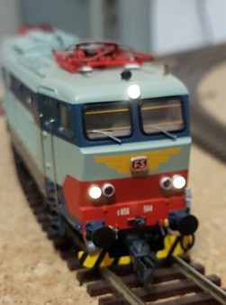

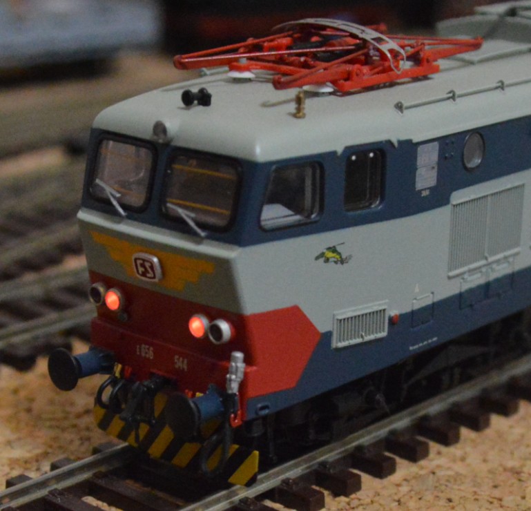

Bravo, bel lavoro. Però devi colorare di rosso i fanali centrali, altrimenti hai lavorato inutilmente.
Saluti,
 Oggetto del messaggio: Re: Decoder Plux22 su Caimano Acme
MessaggioInviato: mercoledì 19 settembre 2018, 18:48
Messaggi: 1040
Ciao Riccardo, grazie! I fanali sono rossi, è la macchina fotografica del cellulare che fa schifo…. :?

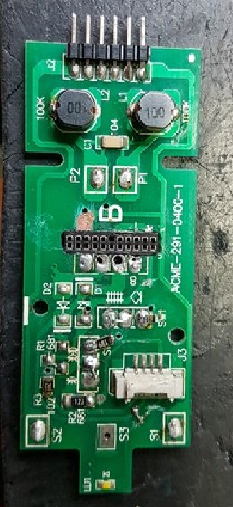

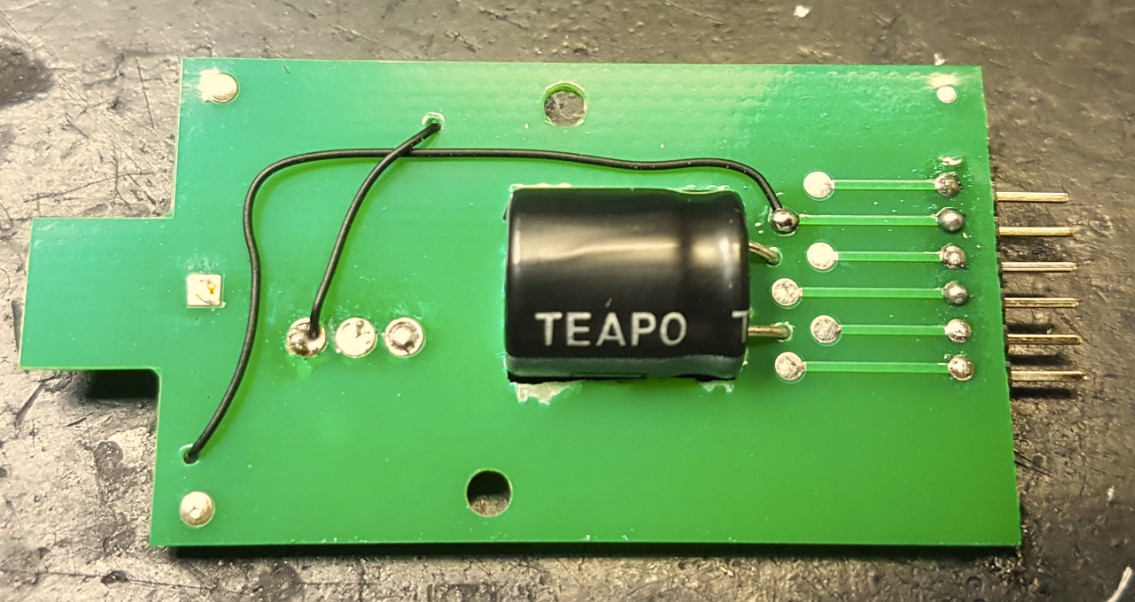

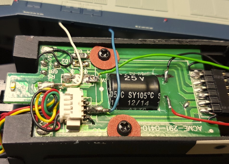

Poi mi sono deciso di fare anche il pbc A, ho messo il condensatore da 470 micro farad da 25V e due spinette per la luce cabina A, in modo che quando tolgo la cassa, posso sfilare i due fili senza dissaldare. Ecco il resto delle foto, lavoro finito e completo! :D
Giovanni Mureddu
