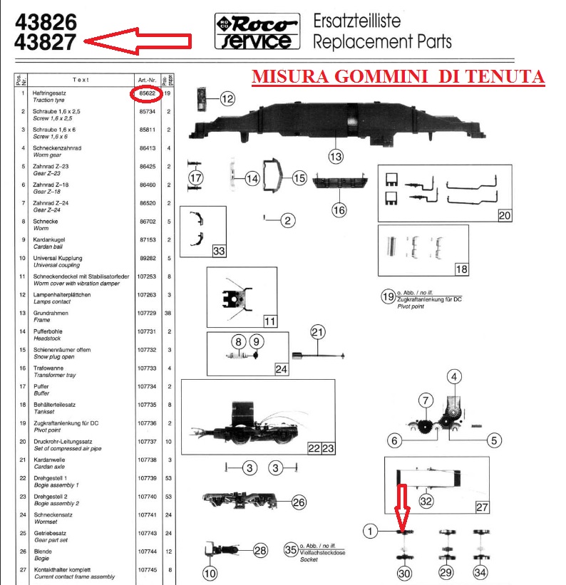

Avrei un'informazione da chiedere. Ho bisogno di sostituire gli anelli aderenza al modello Roco art. 43827 E412-001. Ho visionato il foglio dell'esploso e mi indica tali anelli con il codice n. 85622 però ho degli anelli con riferimento serie 40000 unica serie utilizzata come ricambistica. Non riesco a individuare a quale serie 40000 corrisponda quello segnato sull'esploso. Se qualcuno mi potesse essere di aiuto, ne sarei grato.
Saluti.

Ho scoperto che dovrebbe essere il 40069 diametro 8. Grazie ugualmente. Saluti.
