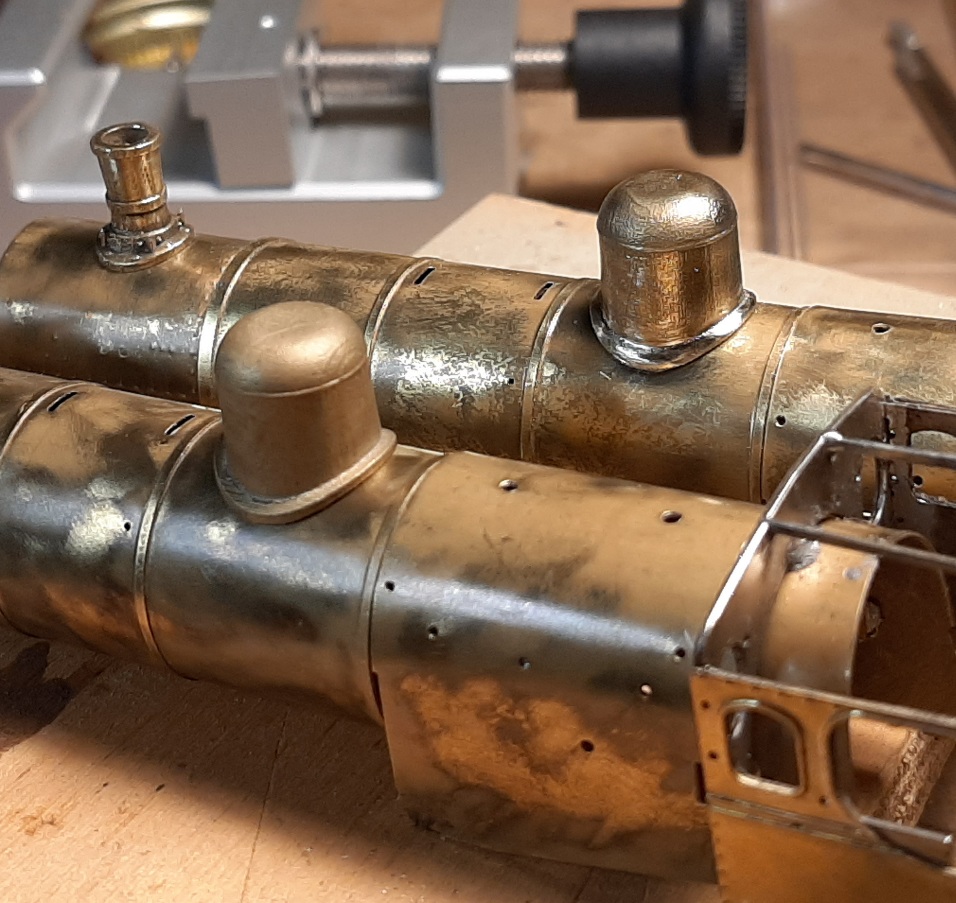

Qualche commento : le fotoincisioni son molto precise e l’assemblaggio a sandwich di molte parti rende il modello robusto e giustamente pesante. Ho ulteriormente rinforzato con fettucce di alpacca la vasca chiodata del tender per mantenere ben tesa la parete laterale , idem il piano leggermente inclinato di lato alla carbonaia . La parte più difficoltosa è stato modellare e saldare la camicia dei cilindri sulle centine preposte, un paio di decimi in più di larghezza della camicia medesima per facilitare la saldatura non guastavano.
Ci stiamo dedicando alla caldaia e qui ti suggerisco di saldare prima la parte del forno alla cabina previa cottura e calandratura poi procedere ad intubare a cannocchiale gli altri elementi.

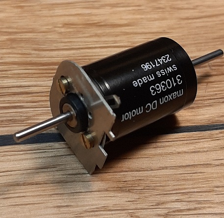

Circa la trasmissione per ora ho solo modificato il supporto motore poiché utilizzeremo dei performanti Maxon. Attendo news tue in merito a possibili miglioramenti.
Rimane poi la questione duomo e camino come forse hai visto nella foto di Modeller nel topic sulle locomotive del Brennero.
Stiam pensando poi se fare o meno la camera fumo apribile con arredo interno mediante progettazione 3D e fusioni..
Insomma Un kit decisamente importante, divertente, non impossibile, che si presta ad eventuali upgrade un po’ maniacali.
Altrimenti come ci divertiremmo ?
Buon lavoro e grazie della condivisione.

Buongiorno a tutti,
anche io per il tender ho dovuto risolvere la questione della
sua parete laterale e per questo ho realizzato dei blocchetti
in ottone con dimensioni calibrate e li ho inseriti nella vasca
prima della saldatura finale. In questo modo la parete rimane
perfettamente allineata e tesa.
Per il gruppo della distribuzione ho invece visto che chi ha
progettato il kit ha semplificato le leve della distribuzione
eliminando una bielletta che collega il glifo con la leva di
controllo. Ho cercato una soluzione ma oramai il gruppo
non può essere modificato. Comunque la biella mancante
rimane tra le guide superiori e non sarebbe comunque visibile.
Mi faresti vedere come avete modificato il supporto per il
motore ? Mi basta una fotografia. Grazie.
Invece la questione del duomo e sabbiera non la conosco:
puoi per cortesia illustrarmi il problema?
Ora che me lo hai anticipato vado a controllare le immagini
che ho, un centinaio, della loco serie 80 presente presso il museo
Heizhaus Strasshof di Vienna.
Per la camera a fumo apribile anche io ci stavo pensando ma
non saprei come fare….se avete una soluzione mi piacerebbe
poterla aggiungere anche al mio modello.

In sintesi facciam riferimento al libro ed Pegaso sulle macchine di Preda Bellica ed abbiam selezionato la 068 che appare sui 2 lati . La sabbiera quadrata venne aggiunta nel dopoguerra insieme ad altre modifiche.
Ps ho la versione Micro senza sabbiera .
Alcune prime annotazioni:
Il duomo del kit ha la flangia troppo spessa e va assotigliata ( vedi foto ) ma non son molto soddisfatto quindi probabilmente lo rifò.
Il fumaiolo come illustra Modeller ha la flangia intermedia spostata in alto... dovrò provvedere ai nostri
Duomi e fumaioli sono avvitati per poi poterli saldare o incollare senza patemi di disassamento.
Il portello aria del tetto cabina è il classico FS rettangolare e non l'originale austriaco. Anche qui provvederemo.

Esatto Beppe, il modello riproduce quelle locomotive .
Complice la foto di Modeller si possono fare dei perfezionamenti come dicevo sopra.
Allego foto fumaiolo prima e dopo spostamento della fascia come da foto delle vere. Ho provato a saldare una fascia chiodata, sostituita nel tempo da una saldata, senza segare e rifare il fumaiolo . Perfezionabile la finitura.
Per il Maxon ho semplicemente allargato il foro per il collare ed ovalizzato quelli predisposti per le viti. Salderò il supporto quando posizionerò gli ingranaggi onde adagiare correttamente la vite senza fine .
Per il mio omonimo: il kit è di Progetto Modellismo ed il progettista un geniale utente del forum .
