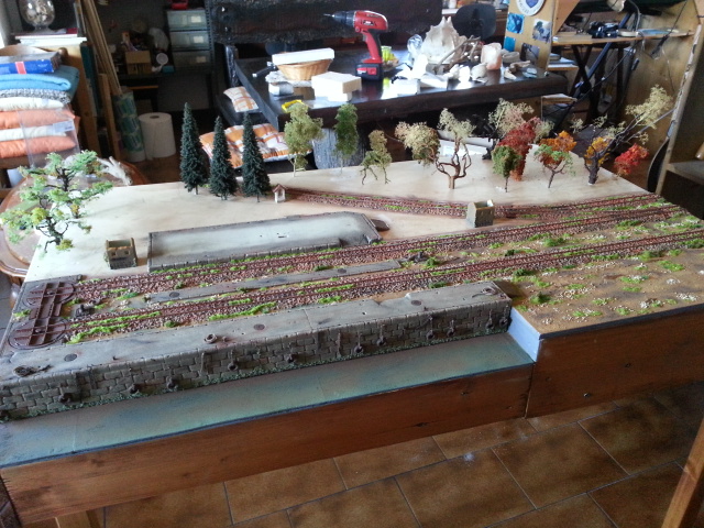

ciao ragazzi..ho cominciato a fare il terreno e le prime prove con le prime piante i tre pini erano realmente nello scalo evidenziati nella foto storica, i pini sono della model scena le altre due piante sono autocostruite utilizzando delle radici e flok di vari colori....
ciao...
marco... :)

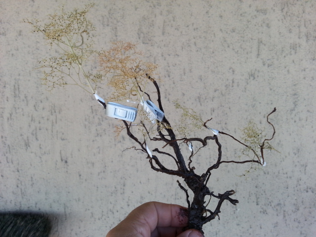

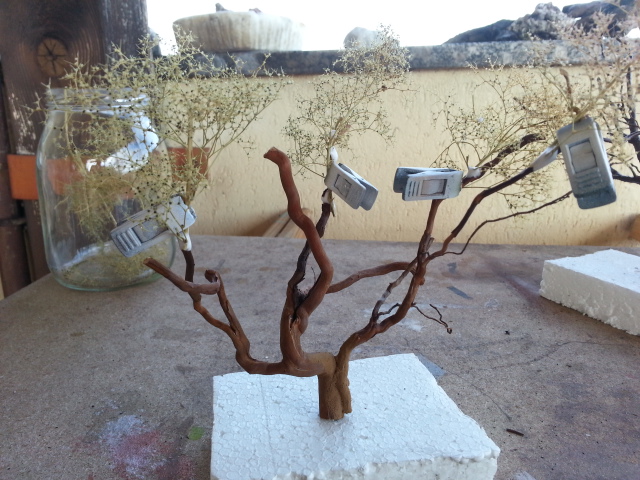

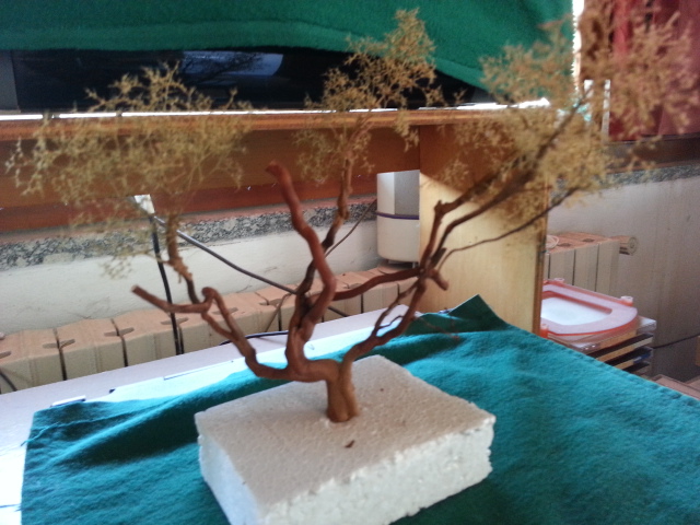

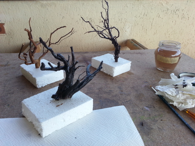

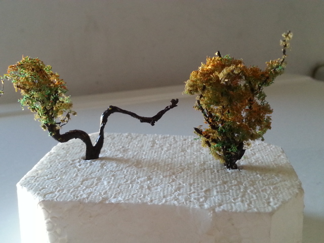

ciao ragazzi...ho portato avanti il terreno che comunque è da finire..preparata la recinzione che è da pitturare di grigio, ho cominciato ad autocostruirmi altre tre piante (che metterò insieme ad altre piante fatte con la teloxis queste le ho fatte per avere delle piante un pò diverse e più vecchie di età) che collocherò nell'area giardini ancora oggi esistente, cominciati anche altri tre lampioni che mancavano, e posizionati, stò lavorando anche ad un kit che metterò nel terreno di fianco alla banchina dove sorgerà un piccolo cantiere per la manutenzione dello scalo...a dimenticavo ho incollato i casotti....
ciao...
marco.. :)

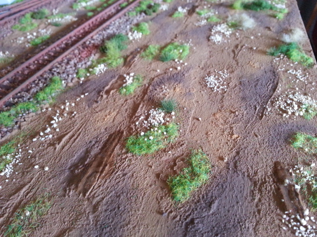

ciao ragazzi....nella foto in BN storica ho evidenziato la zona giardini tutt'ora esistente dove metterò le piante che stò autocostruendo, una parte di terreno è completata con l'aggiunta di cespugli vari e erba più alta messa l'erba anche nei binari dove mancava, ho fatto altre due piante più basse che metterò vicino alla recinzione, ho dato la pasta acrilica alle altre piante per uniformare i punti di incollaggio, stò lavorando al kit che vedete e ho finito gli ultimi tre lampioni vanno solo sporcati e ho cominciato a preparare le assicelle per l'attraversamento...

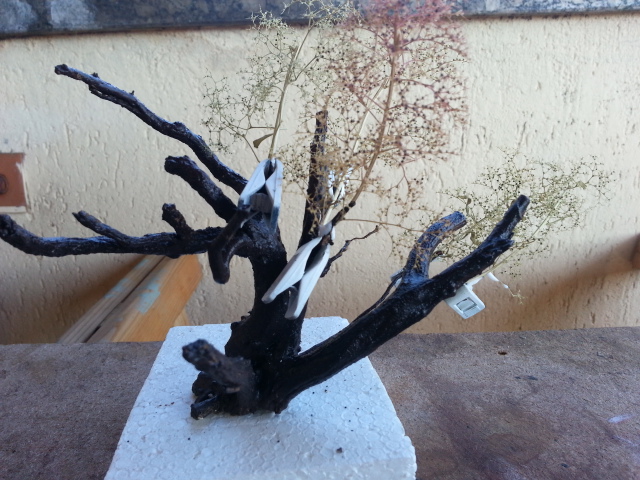

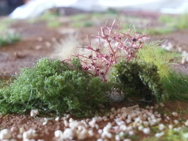

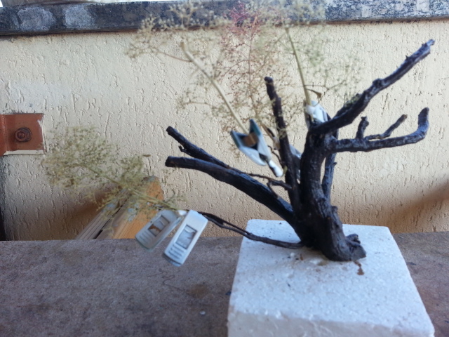

ciao ragazzi...ho completato le tracce di bagnato sul terreno, ho messo qualche rametto di teloxis rossastra insieme ai cespugli, ho dato un marrone ai tronchi delle piante che stò autocostruendo tranne una che aveva già un ottimo colore ho cominciato anche ad incollare i rametti di teloxis, ho finito le altre due piantine piccole e provato a posizionarle, ho dato il primer e il colore alla recinzione che ora andrà sporcata, verniciate anche le assi per l'attraversamento pronte per essere incollate, ho provato anche a posizionare tramite fori anche tutte le altre piante nella zona giardini piante che comunque vanno completate e finite....
ciao...
marco :)

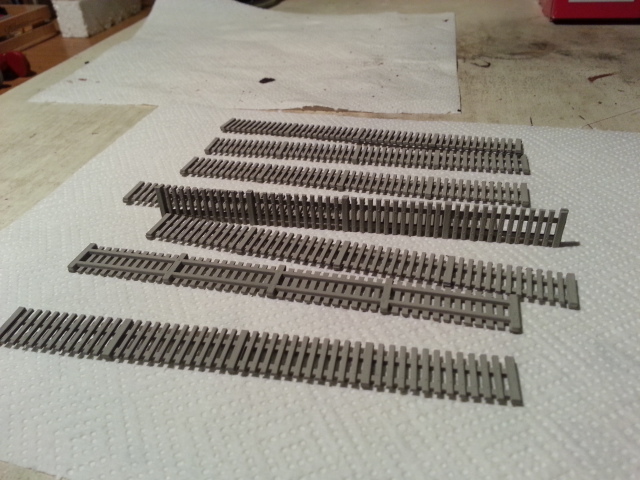

ciao ragazzi...finito l'attraversamento al massimo và ritoccato un pò....sporcate le pietre che avevo fatto e posizionate...fatto il terreno intorno ai casotti che comunque è da finire... domani sporcherò la cappellina che vedete in foto (presa da Abbiati) e metterò anche dei fiori sarà poi posizionata vicino ad un abete.....
ciao ...
marco... :)

A prescindere che tutta l'opera è veramente ben fatta, trovo in particolare questi alberi....magistrali!
Forse lo hai scritto ma non riesco a trovarlo, che tipo di radici hai usato per realizzare la struttura degli alberi?
Complimentoni! :D
Despx
