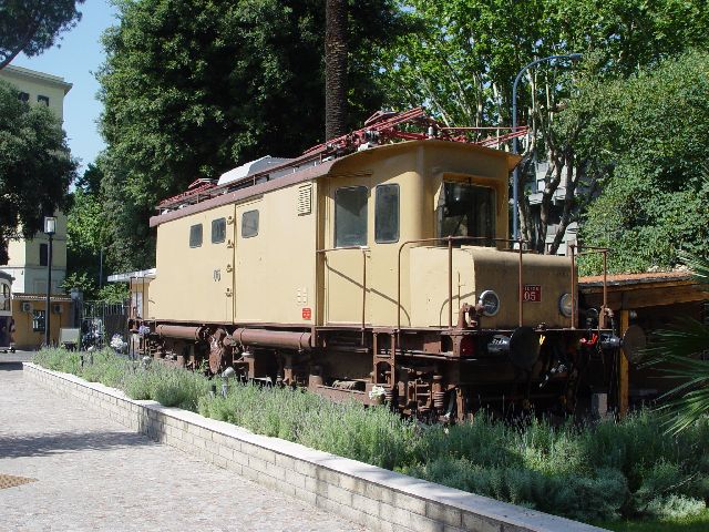

A me piacerebbe moltissimo (il mio sogno è un convoglio intero locomotore più carrozze Carminati...), ma le mie capacità autocostruttive sono piuttosto limitate.
Nei limiti della mia competenza posso fornire qualche spiegazione ed eventualmente fissare una visita al museo di San Paolo per fare qualche foto e rilievo.

Posso candidarmi a rivedere i disegni studiando una versione in plasticard ed una in ottone ( tra l'altro cento anni fa feci anche delle lastrine del N.5 : chissa' se trovo i master ).
Qualcun altro puo' studiare la motorizzazione e magari ove necessario eseguire rilievi sull'originale.
Non ho disegni delle carrozze, nemmeno figurini: chi potrebbe occuparsene ?

Per i rilievi sul posto mi candido io (forse anche G-master, visto che l'ha precedentemente proposto).
Per la motorizzazione chissà se possiamo usare i black beetle di Claudio Mussinatto? Rimangono fuori i carrelli che però possiamo progettare ex-novo.
Antonello visto che mi sembri più esperto di me per i carrelli sei in grado ci indicarci un metodo per la produzione? come creiamo il master e lo stampo? Stampo di gomma e colata di resina? Io sono a zero su questi argomenti quello che so lo leggo dalle riviste specializzate e dai siti on line.

Come avevo accennato , la loco in assetto prericostruzione è la gemella delle TIBB della torino ceres. il tetto è identico senza i fascioni , le fiancate quasi , cambiano alcuni finestrini e la posizione della scaletta di accesso al tetto, le cabine idem , senza vedetta sul vetro centrale sulla Torino Ceres...
questo per dirvi che , se volete , vi dò una mano per farvi delle fotoincisioni per questi particolari e posso anche fornirvi la fusione del compressore centrale e , se corrispondono , i respingenti.
I Black Beetle dovrebbero adattarsi benissimo , rimane il problema di far le fiancate del carrello
Per le fotoincisioni vorrebbe dire rifare una pellicola su misure e/o disegni e farvi incidere una lastra...costo stimato 50/60 euro.
Questo anche per "sdebitarmi"nei confronti di chi mi ha fornito del materiale fotografico per un progetto sul quale non ho ancora messo mano...

Per andare al sodo, mi sembra di aver capito che mancano i dettagli dei carrelli. Bè in settimana dovrei riuscire a fermarmi presso il museo dove è allocato il n° 5. Spero di trovare il portone aperto ed una persona di servizio disponibile per un servizio fotografico "completo". Ragazzi?! fatemi sapere se ci sono dettagli che è necessario fotografare per avere tutto l'occorrente per la progettazione.

Se puoi, fai qualche foto con a fianco un oggetto di dimensioni note oppure fai qualche misura qua e la'.
Documenta la differenza fra le due fiancate e fra i due musetti.

Per gli interessati al progetto ho messo su
http://www.apud.it/opc/metro.asp
disegni del locomotore allo stato di origine, a supporto di quanto esposto da Claudio, e ipotesi di motorizzazione.
