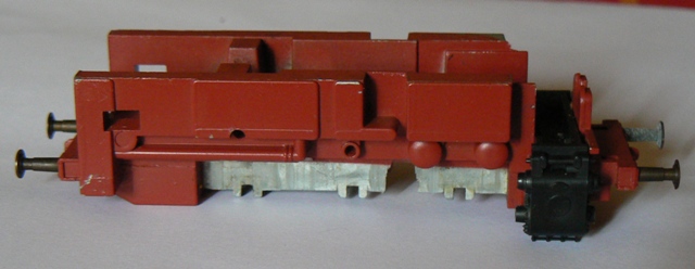

Ciao Fulvio. Eccomi quà con qualche foto!
Innanzi tutto il telaio:
Telaio.JPG [ 66.73 KiB | Osservato 4749 volte ]
come vedi si tratta di un telaio più semplice rispetto al tuo. E' anche evidente uno dei due incassi nel quale va praticato il foro che trattiene il biellismo.

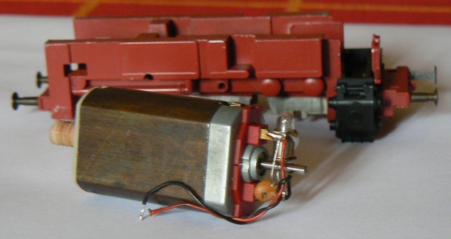

Motore.JPG [ 92.06 KiB | Osservato 4749 volte ]
eccoti anche una foto del motore, privo di volano ma di dimensioni decisamente generose. Nota che oltre ad un piccolo condensatore è anche saldata in posizione una lampadina che fa accendere il fanale frontale. Il motore è fissato al telaio mediante un bulloncino.

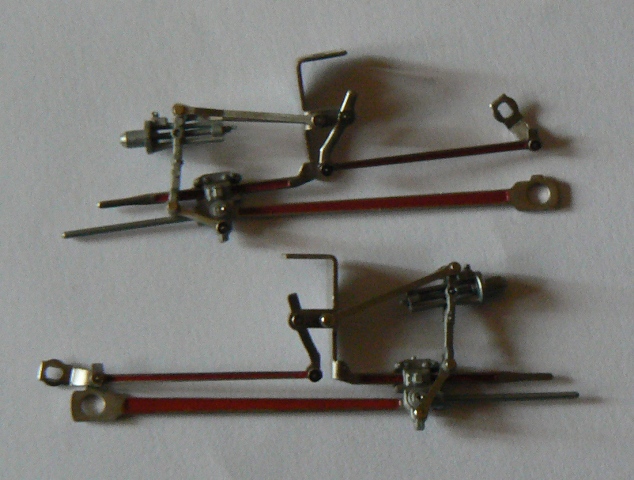

Biellismi.JPG [ 143.12 KiB | Osservato 4749 volte ]
ed ecco infine i biellismi completi e nuovi di zecca che acquistai 7 anni fa. Sono anche loro leggermente differenti dai tuoi che, se non ho visto male, hanno dei particolari bruniti. Le flange sono prese di lato per cui non si vedono i due fori predisposti per la vite di fissaggio al telaio. Come ti ho detto, credo che le flange vadano a ridosso della parte interna dello scasso.

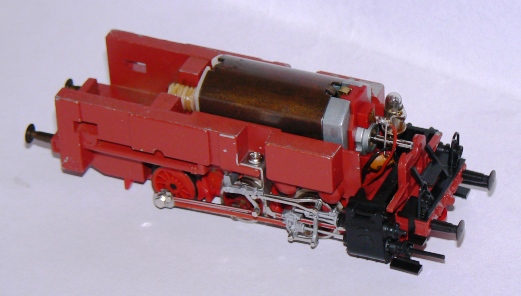

A conclusione posto un paio di foto con l'opera terminata:
BR080telaio1.JPG [ 68.29 KiB | Osservato 4684 volte ]
BR080telaio2.JPG [ 72.83 KiB | Osservato 4684 volte ]
BR080new.JPG [ 85.25 KiB | Osservato 4684 volte ]
Mi pare che il lavoro sia venuto bene. Mancano solo alcuni punti di pittura. La prova in moto ha dato esito positivo.
Un grazie ancora a Fulvio per il prezioso supporto.

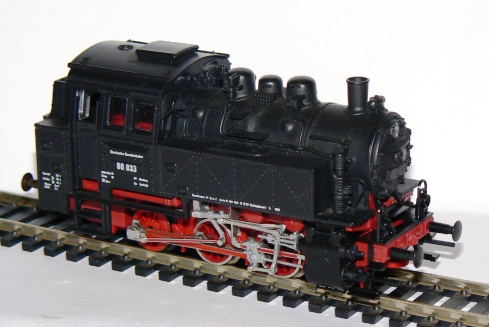

Non so se ti va di metterci ancora le mani, ma potresti aggiungere qualche dettaglio di colore qua e là (ad esempio il rosso delle scalette della cabina o del pancone)
Ti metto un paio di foto giusto per stuzzicare l'appetito :wink:
4713154.jpg [ 228.35 KiB | Osservato 4643 volte ]
16480037.jpg [ 184.69 KiB | Osservato 4643 volte ]
