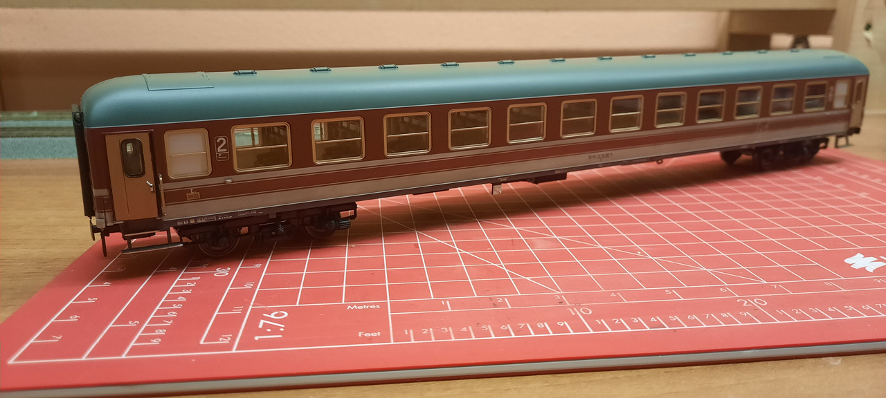

Ecco il risultato: la carrozza a sinistra è una ACME mista 1a/2a classe (vecchia produzione), quella a destra fa parte del nuovo set "Espresso" (si può vedere il grigio troppo chiaro, nonostante le condizioni di luce non siano delle migliori) e centralmente la carrozza del nuovo set "Espresso" con il grigio chiaro opportunamente scurito.
(cliccare sull'immagine per ingrandirla)
Purtroppo relativamente all'incurvatura della tipo 1975 non sono riuscito a farci nulla, incurvata era ed incurvata sarebbe rimasta e questa cosa proprio non la potevo tollerare ...
Inoltre lo scurimento della tipo '68 non ha dato i risultati sperati: forse troppo diversa dalle altre 1968 di vecchia produzione non riusciva a convincermi e così "non riuscivo a vederla".

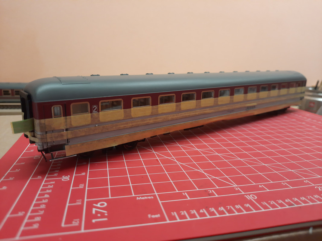

Presa la X 1968 dal set 55252, il primo lavoro effettuato è stato scurire la striscia in grigio chiaro (quasi bianco) portandola ad un grigio più scuro e quindi più accettabile. Sia chiaro che non cercavo la completa uniformità con le altre X rosso fegato bensì qualcosa di "simile": leggere (non eccessive) differenze sono accettabili e anche realistiche.
Tramite del nastro Tamya ho quindi coperto il rosso fegato della vettura ed utilizzando poi il grigio scuro già diluito della Vallejo l'ho passato con un pennello a setola quadra. Il grigio in questione l'ho passato a piccole dosi e spennellando più volte per uniformarlo il più possibile cercando di non lasciare troppe tracce.
Nella seconda foto si vede il risultato complessivo.

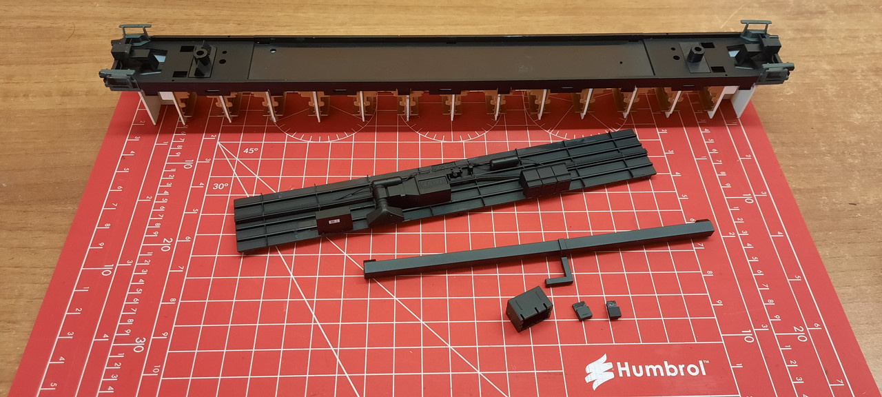

Successivamente ho smontato completamente la vettura, dai respingenti al sotto-cassa.
Ho anche smontato la 1975 dello stesso set, quella incurvata e che era mio obiettivo "eliminare" o meglio, usare come parti di ricambio.
In foto avevo da poco iniziato ad asportare i vetri delle porte della '75.

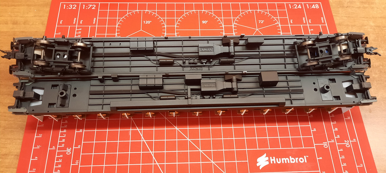

PARTE 2 - Modifica del sotto-cassa
Dopo il completo smontaggio della carrozza, la prima operazione è stata la modifica del sottocassa. Nulla di complicato per fortuna.
Confrontandola con un'altra X dello stesso tipo ho verificato le differenze ed è quindi bastato togliere alcuni particolari e spostarne leggermente un altro per ottenere lo stesso sottocassa. Successivamente ho dato una leggera verniciata in nero per coprire i piccoli difetti lasciati dalla colla degli aggiuntivi smontati.

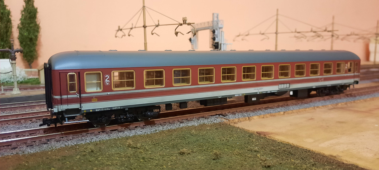

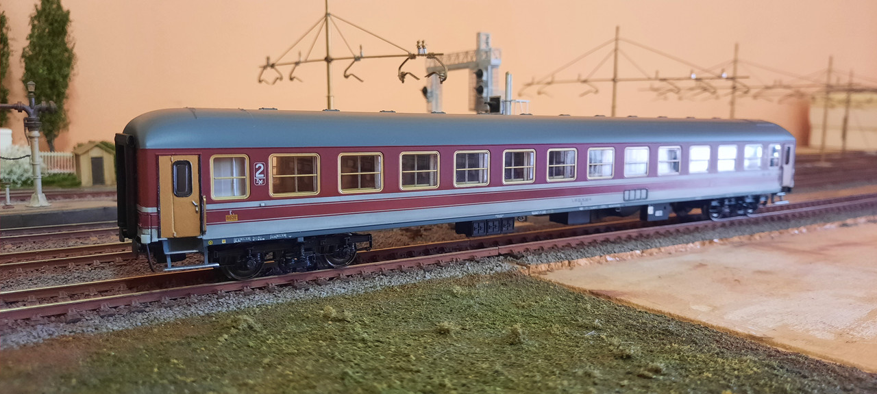

Ed alla fine del montaggio (con qualche ritocchino finale qua e la) et voilà: ecco terminato il Restyling della carrozza Uic-X tipo 1968:
Immagineupload immagini
Ultima modifica di Celioth il giovedì 5 agosto 2021, 17:03, modificato 1 volta in totale.
 Oggetto del messaggio: Re: Restyling Carrozza Uic-X Tipo '68 del set Acme 55252
MessaggioInviato: giovedì 5 agosto 2021, 17:00
Messaggi: 815
Località: Nettuno (RM)
FOTO!
PRIMA:
DOPO:
Qualche altra foto compreso un accostamento con una X rivarossi e con qualche altra vettura.
Immagine Immagine Immagine

Elaborazione non facile oltre che onerosa, ma il risultato mi sembra ottimo!
L'aver modificato il sottocassa coerentemente alla marcatura della vettura è da intenditori. :wink:
Nel rimontare i carrelli li hai invertiti, fai in modo che il generatore IEAm resti dal lato corridoio. Inoltre manca la cassetta di regolazione dello stesso (sarebbe il secondo scatolotto partendo da sinistra) che dovrebbe esserti rimasto dal sottocassa originale.
Grazie Antonio!
Deve essermi sfuggito qualcosa del sottocassa, ti ringrazio e rimedierò subito ... soprattutto per i carrelli montati al contrario :wink: :mrgreen:

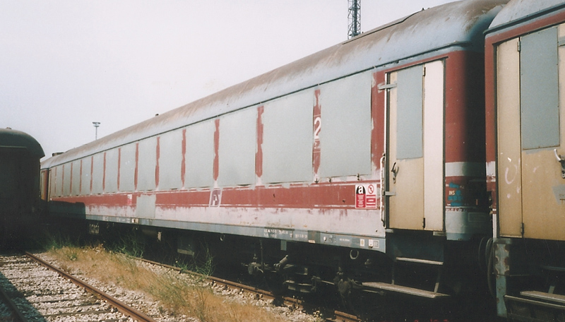

Matteo, le X'68 ricevettero le porte in lega a partire dal 1985, spesso contestualmente alla sostituzione delle porte di salita con 3 gradini di cui il primo ribaltabile. Ma mi sembra che non tutte le seconde e le miste furono modificate.
MessaggioInviato: lunedì 9 agosto 2021, 21:53
Messaggi: 2206
Confermo, diverse unità giunsero fino alla demolizione con le scalette originali:
