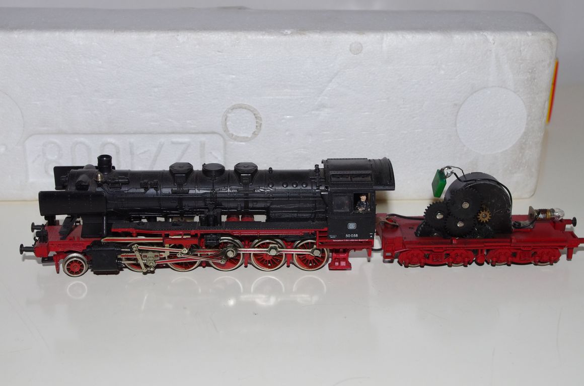

Tempo addietro ho recuperato questa locomotiva della Fleischmann (art. 4175), una simpatica Br 50.

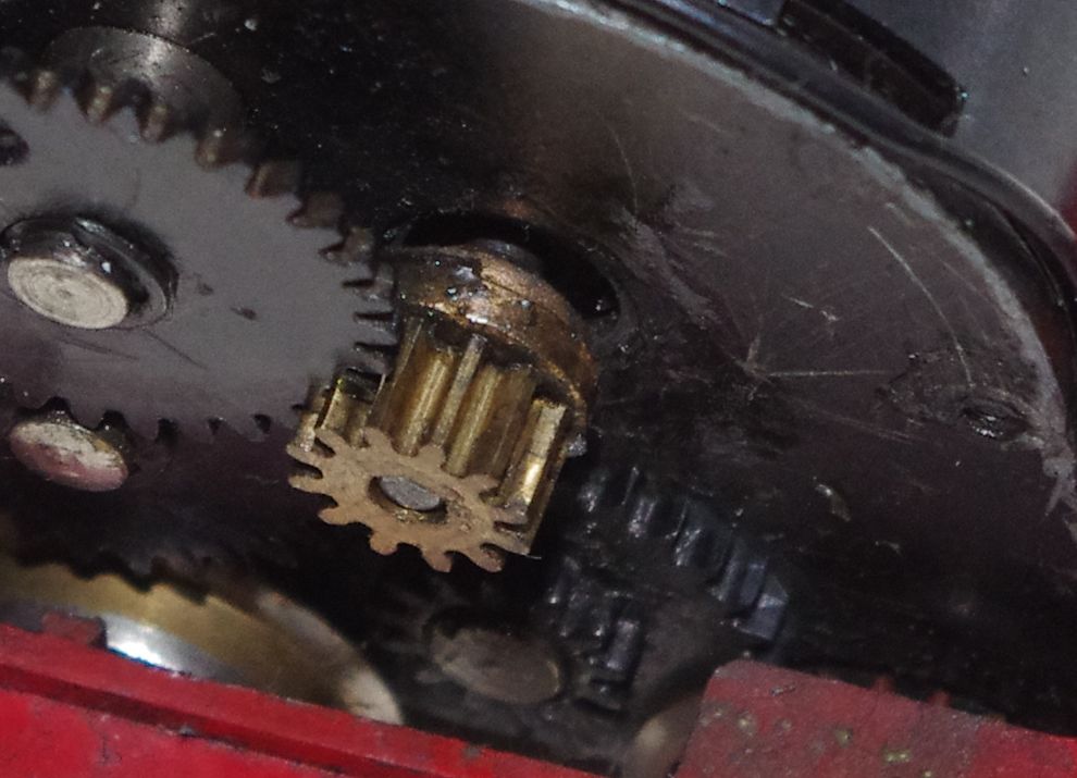

Ha un unico problema, dopo un breve uso, la boccola che sorregge il pignone in uscita dal motore esce di sede e si posiziona così
FuoriSede.jpg [ 143.4 KiB | Osservato 4318 volte ]

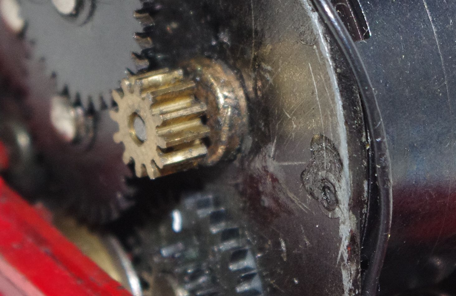

Mentre dovrebbe stare così
InSede.jpg [ 243.05 KiB | Osservato 4318 volte ]
Che adesivo consigliate per tenere la boccola al suo posto ?

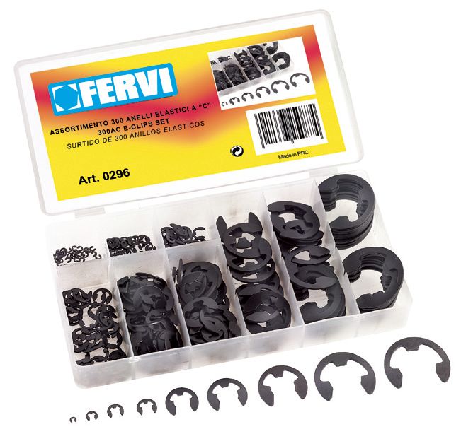

Seguendo il suggerimento di Despx, pensavo di utilizzare degli anelli elastici da interporre, come questi
Anelli elastici.jpg [ 63.08 KiB | Osservato 4278 volte ]
Sempre che ne trovi di così piccoli...
Che dite ?
 Oggetto del messaggio: Re: Colle - cerco suggerimenti
MessaggioInviato: giovedì 16 gennaio 2014, 20:40
Messaggi: 661
Anelli seeger di bloccaggio piccoli esistono, in genere si trovano presso negozi di Forniture Industriali, bisogna vedere se ne hanno disponibili per diametri così piccoli.

Paolo, più che andare alla ricerca di particolari micro-meccanici io proverei ad usare uno spezzone di filo di ottone crudo da avvolgere a forma di "C" sull'asse tanto...questa pseudo rondella, non deve sopportare sforzi meccanici importanti ma deve solo fare da spessore.
Un lavoro certamente più "a regola d'arte" sarebbe quello di estrarre l'ingranaggio con un estrattore, mettere la rondella e reinserire la ruota dentata.
Despx
