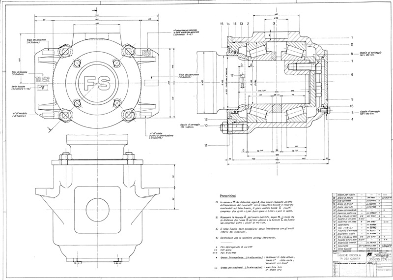

Siete in grado di mettere un disegno dettagliato di una boccola a rulli?
Almeno vedo cosa c'è da lavorare e come per ricavarla limando una a olio. Per centrarla faccio da dentro un microforo da 0,3 che poi verrebbe chiuso.

Non ci ho capito un gran che...ad ogni modo questa è la standard Tr252.
Mussinatto ha tutte le boccole che vuoi, solo a me me ne deve mandare per 10 carri.

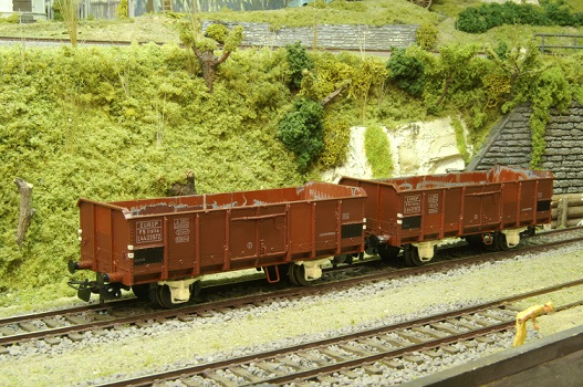

Io invece sto facendo il passo inverso su una quindicina di carri Piko ormai trentacinquenni e derivati ,
PICT0293.JPG [ 142.35 KiB | Osservato 6905 volte ]
a seconda dei casi solo la boccola
saluti a tutti e buon lavoro
Giancarlo

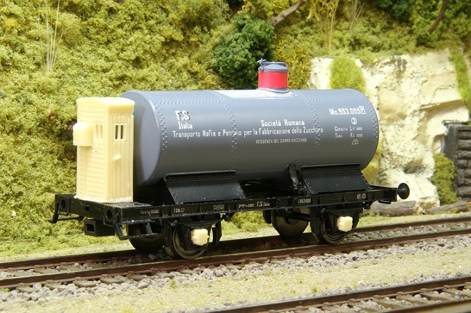

Come ho detto, anch'io ho "retrodatato" la cisterna M usando i parasala del carro F (già faticoso data la diversa modalità di inserzione dei parasala, anche se il peggio sono state le decals...) e "ammodernato" di conseguenza il carro F (con aggiunta di decals con dicitura RIV).
Non era venuto male ma il carro "non richiesto" l'ho tenuto: era quello che volevo trasformare in UF ma mi si è sfondato il portellone nell'aprire i finestrini e l'ho un po' rabberciato e finito come carro Ghkkms, come ci sono vistose "ammaccature" dove ho ridotto gli aeratori bassi da due a uno. Pare un po' maltrattato ma credibile, forse manca ancora di "lerciatura". :wink:

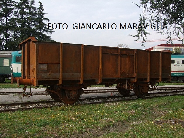

Mi ero scordato questo filetto :oops: , le predelle in foto sono state fatte una quindicina di anni fa in un primo tentativo di migliorare questi carri per me sempre gradevoli che ho in gran quantità (parlo dei vari Piko tipo L , F , H , comprati nei primi anni '80 per fare "compagnia" agli E 626 Roco che con i carri Rivarossi 1 / 80 scomparivano nel vero senso della parola ) , ora ho più documentazione tra libri e foto e sono ancora in lavorazione con questo per modello :
DSCF5723.JPG [ 159.58 KiB | Osservato 6866 volte ]
il problema è che ne ho smontati una quindicina ( di vari tipi ) contemporaneamente per lavorare a "catena" e invece mi sono un po' incasinato e vado avanti a spizzichi e bocconi :wink: :wink: con il plasticonzolo invaso da telai , casse , cisterne , cassoni , garitte ruote e zavorre , tra l'altro ho spostato indietro tutti i ganci di circa 1,6 mm per avvicinare i respingenti di 3 mm , ma non dispero di terminarli...
