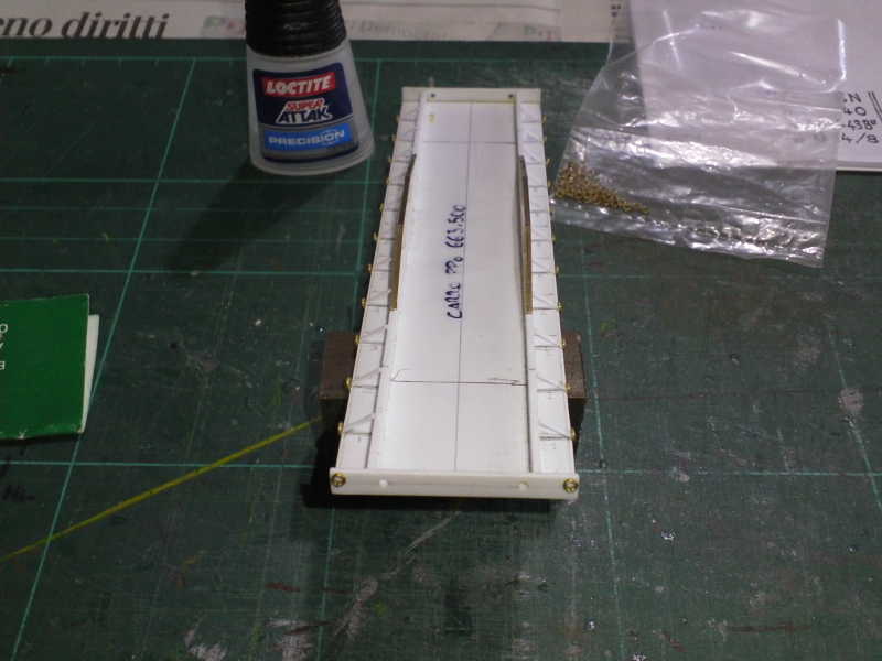

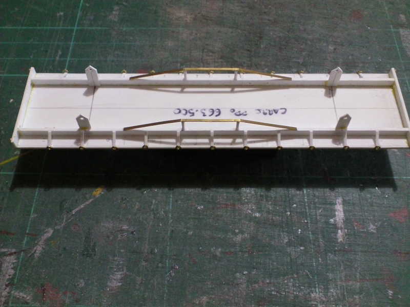

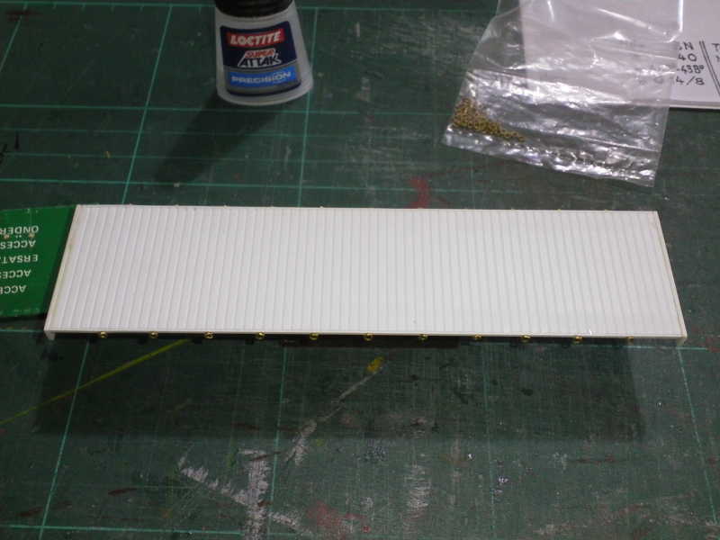

Sfruttando le parti avanzate per la realizzazione dell'altro pianale PPo 662.192 e anche l'articolo sull'ultimo bollettino FIMF, è nato quest'altro carro, il PPo 663.500.
Si tratta di un piccolo lotto di pianali, classificati PPo 663.500-504, realizzati nel 1959 sulla base di carrozze ex R.A. e radiati tutti entro il 1970, senza mai ricevere la marcatura unificata UIC.
Per costruire il modello, mi sono avvalso anche in questo caso del plasticard rigato per fare il pianale e di profilati a C per i longheroni del telaio; i rinforzi che collegano il pianale ai profili a C sono ricavati da un listello da 0,25x1 mm tagliato a misura, mentre quelli inferiori presenti su tutti i carri a passo lungo sono come consuetudine in lamierino d'ottone.
La serie di anelli per assicurare il carico, provengono dall'assortimento del modellismo navale; mancano ancora i dispositivi vuoto/carico e i parasala (devo capire di che tipo fossero), oltre ai respingenti.

A voi il giudizio sul lavoro svolto.

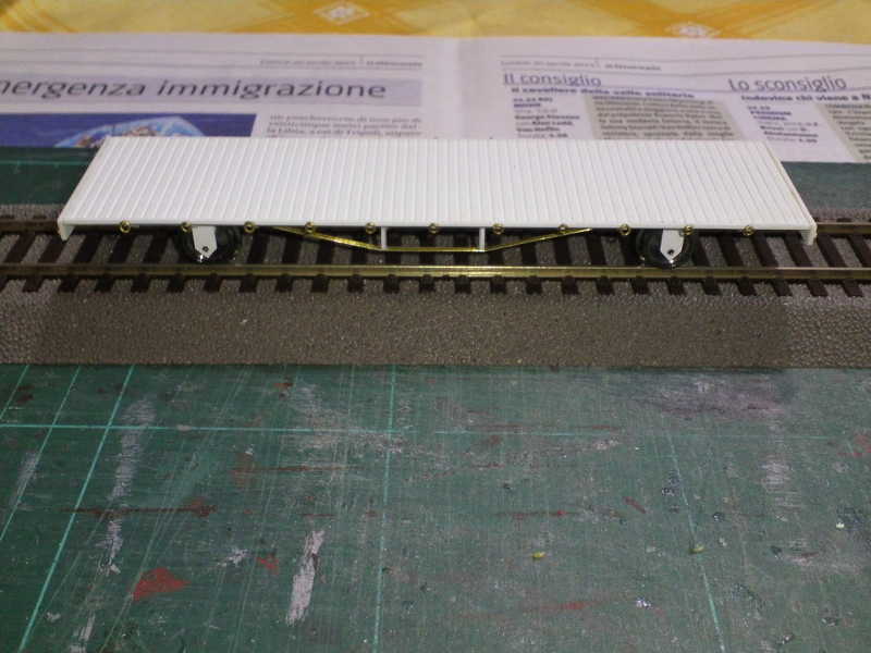

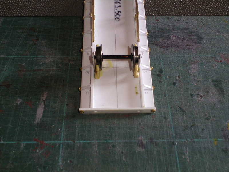

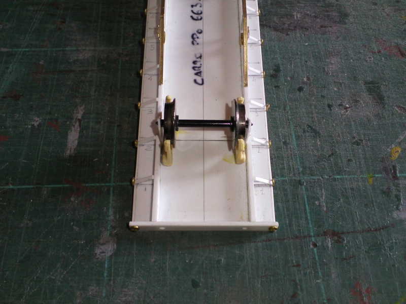

Aggiornamento.
Con del plasticard da 0,5 mm ho realizzato i supporti per gli assi, fresando in corrispondenza delle punte coniche.
Supporti x assi.jpg [ 59.26 KiB | Osservato 8218 volte ]
Successivamente sono stati montati in sede, seguendo i segni precedentemente tracciati.
Montaggio supporti.jpg [ 55.54 KiB | Osservato 8218 volte ]
A colla asciutta, ho montato gli assi e provato il carro sul binario, per verificare che non zoppicasse. Prova superata!
Prova binario.jpg [ 59.83 KiB | Osservato 8218 volte ]
Alex

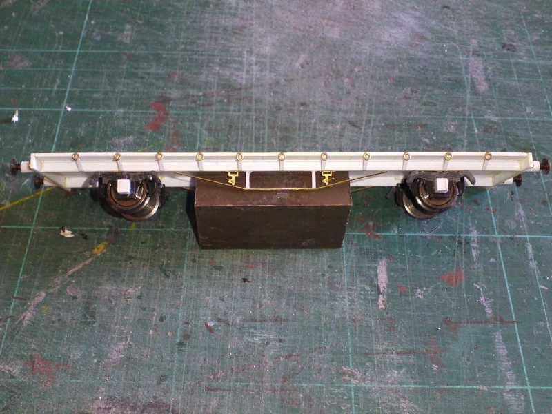

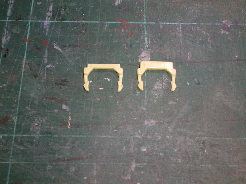

Tocca al montaggio dei ceppi dei freni.
Ho usato dei cloni in resina prodotti da Laser, accorciati nella parte superiore di 1,5 mm.
Freni.jpg [ 56.25 KiB | Osservato 8113 volte ]
E poi li ho incollati in sede con del Bostik, in modo da poter avere tutto il tempo di posizionarli complanari alle ruote.

Infine ho montato i leveraggi Vuoto/Carico e Merci/Viaggiatori (fotoincisioni Laser).
Leveraggi.jpg [ 72.64 KiB | Osservato 8113 volte ]

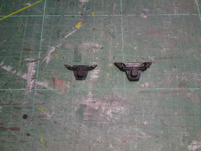

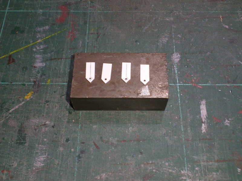

Anticipazione del lavoro sui parasala.
Dato che non c'è documentazione su come fossero fatti al vero, tranne per la forma della boccola (40 o 43b3), ho deciso di usare delle parti Rivarossi, ricavate dal restayling del carro vino Mva.
I parasala, dopo essere stati tagliati dal telaio d'origine, vanno abbassati di 1,5 mm e assottigliati pesantemente.
Nella foto sottostante potete vedere il primo finito a confronto con l'originale.
Parasala.jpg [ 65.26 KiB | Osservato 7991 volte ]

 Oggetto del messaggio: Re: Autocostruzione: Carro Pianale PPo 663.500
MessaggioInviato: lunedì 4 maggio 2015, 18:12
Messaggi: 2308
Località: Più a est di Vienna
Fermo Alex! Quei gruppi sospensione non vanno bene. Non per pignoleria, ma il bel lavoro che hai fatto finora merita di non essere completato frettolosamente.
In genere i carri poveri, come appunti i pianali di recupero, mantenevano le ferramenta delle carrozze che avevano donato loro il telaio. Le sospensioni dell'Mva RR, con il doppio pacco e l'arco assai stretto, erano in realtà quelle dell'L 1946, un carro cioè dove si caricava di tutto e di più, roba pesante compresa. Le molle studiate per il traffico passeggeri, dovendo sostenere meno carico ed offrire più confort, erano di norma ben più ampie di quelle per i merci. Per questo PP ti consiglierei dunque di clonare o cannibalizzare delle balestre di carrozzette prussiane, con quei puntoni vecchio stile. Non fedelissime neanche loro, per carità, ma alla fine senza dubbio meno approssimate.
MessaggioInviato: lunedì 4 maggio 2015, 19:47
Nome: Alessio Andreacchio
Messaggi: 1968
Grazie per i suggerimenti e le spiegazioni Giuseppe!
Al momento ho sottomano solo una carrozza tipo "abteilwagen" della Piko; pensi che questa possa andare bene? Nel caso cannibalizzo quella.
Alex

No no, se è una due assi non va bene, il telaio è quello di un carro merci anche lì
MessaggioInviato: martedì 5 maggio 2015, 10:06
Messaggi: 1968
Allora ci vorrà quella a 3 assi da cui recuperare i pezzi.
Ad ogni modo ti ho mandato via email la foto della carrozza Piko che ho; ha le balestre lunghe e il parasala stile ex Reti.
Alex

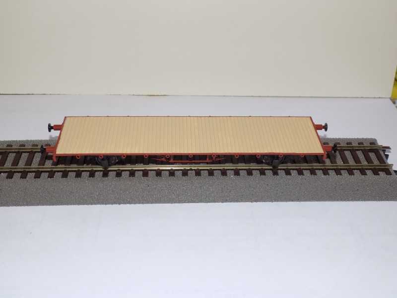

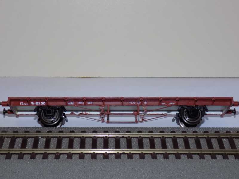

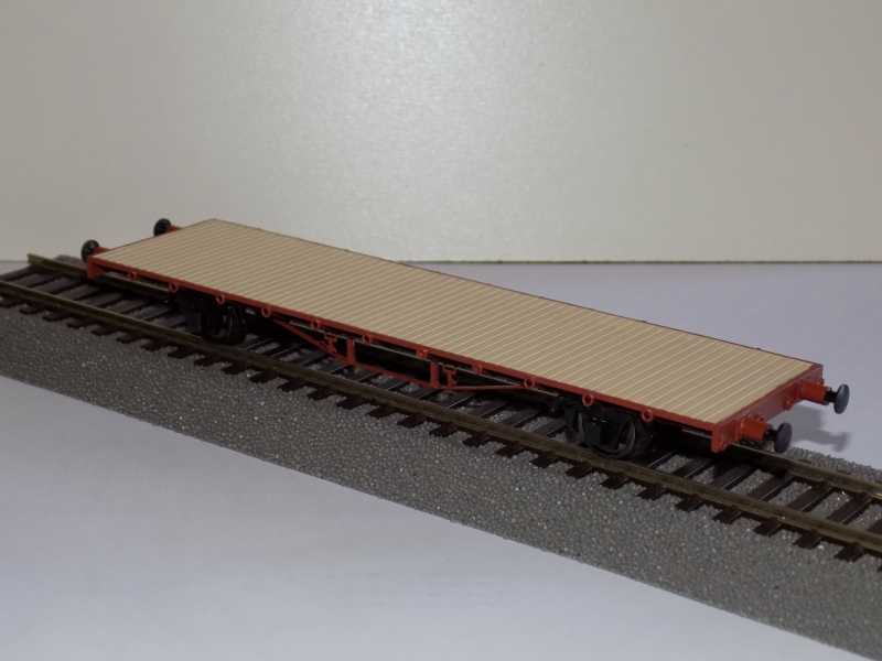

Carro completato, con verniciatura e scritte.
1.jpg [ 75.15 KiB | Osservato 7183 volte ]
2.jpg [ 80.58 KiB | Osservato 7183 volte ]
3.jpg [ 85.87 KiB | Osservato 7183 volte ]
A voi amici il giudizio sul risultato.
Alex
MessaggioInviato: martedì 1 marzo 2016, 17:53
Nome: Salvo Scarcella
Messaggi: 1302
Ottimo lavoro! Le decals da dove provengono?
Io avrei verniciato anche la parte non in vista del carro, hai fatto trenta.... ;-)
