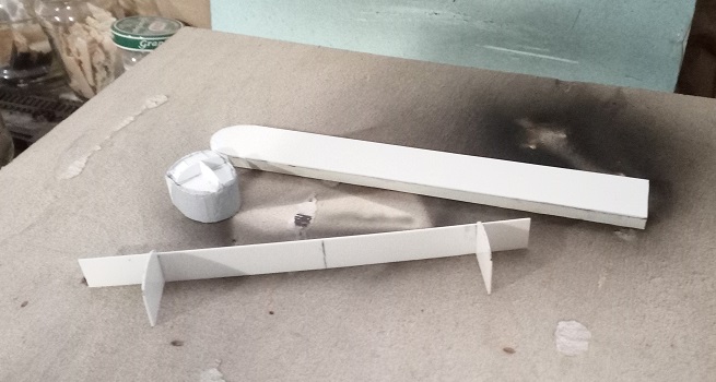

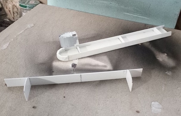

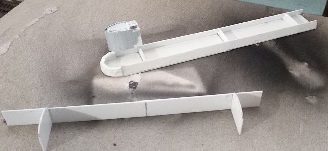

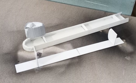

Ecco le prime istantanee scattate con il cellulare. Si possono notare le dime già posizionate e le strisce che servono da fiancate.
ATR 100+0.jpg [ 222 KiB | Osservato 13315 volte ]
ATR 100+1.jpg [ 210.66 KiB | Osservato 13315 volte ]
ATR 100+2.jpg [ 206.31 KiB | Osservato 13315 volte ]
ATR 100+3.jpg [ 199.19 KiB | Osservato 13315 volte ]

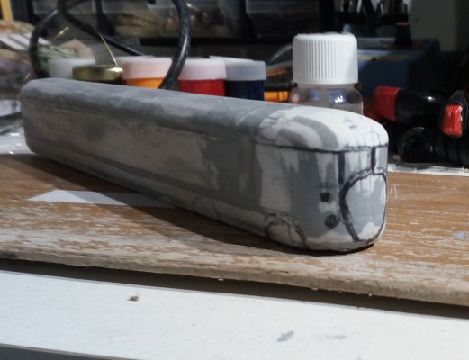

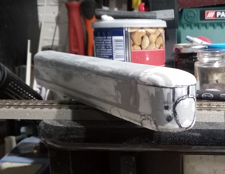

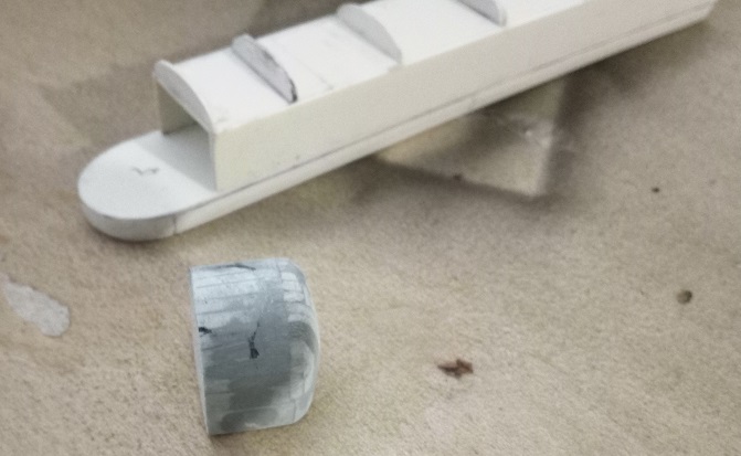

Nelle foto precedenti si intravvede già il frontale che ha ricevuto le strisce verticali, di sezione molto stretta, che servono da base per la creazione della cabina di pilotaggio. Si riconosce la dima superiore con il profilo del tetto che servirà da guida all'aggiunta di altre strisce più robuste (2 mm di spessore) che riempiranno tutto lo spazio frontale dell'imperiale. Non importa la grossolanità degli spezzoni incollati uno accanto all'altro, perché poi è necessaria una lavorazione di carta vetro e lima. Ciò delineerà il profilo complessivo del tetto.
Sulle testate è già stato applicato una mano di stucco e poi carteggiato, per cui si intravvedono anche qui gli spezzoni di plastica incollati in batteria.
Il corpo carrozzeria superiore è già incollato e emergono solo le dime per il tetto.
ATR 100+4.jpg [ 221.09 KiB | Osservato 13310 volte ]
ATR 100+5.jpg [ 216.28 KiB | Osservato 13310 volte ]
ATR 100+6.jpg [ 206.85 KiB | Osservato 13310 volte ]
ATR 100+7.jpg [ 245.69 KiB | Osservato 13310 volte ]

Intanto aggiungo qualche altra foto dalla mia OGR. Naturalmente ponete le domande che ritenete opportune.

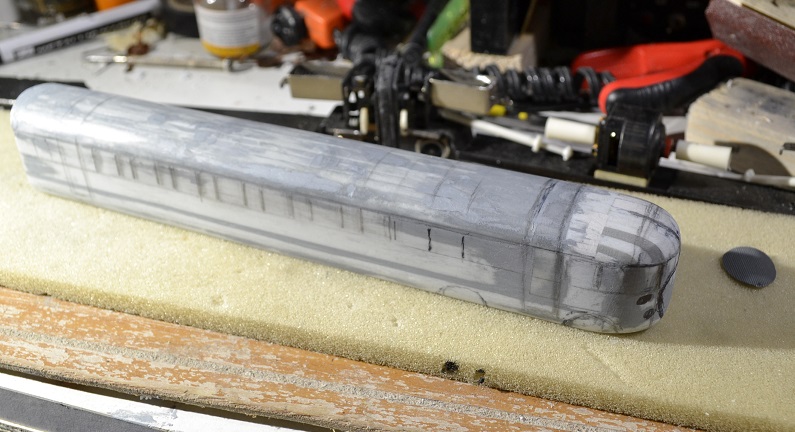

Nelle foto si distingue la cassa già completata dai listelli che formano il tetto e dopo una prima ritoccata di stucco che presenta delle macchie più o meno estese. Su questa "machette" ho riportato a matita e a penna i segni di massima dei successivi interventi e delle collocazioni degli aggiuntivi. Si tratta quindi di una bozza di scocca che mi dà l'idea della sagoma complessiva. Da questa poi passerò ad ulteriori interventi di precisione. Ricordo che la mia è un'attività senza ausilio di tecnologia e spero sempre di indovinare. Per questo sono utili i pareri del lettore.
Saluti.

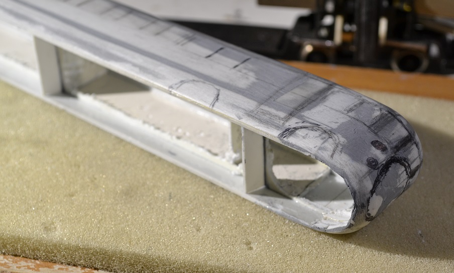

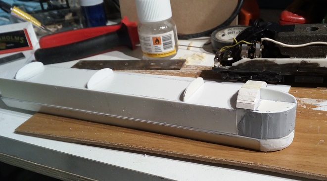

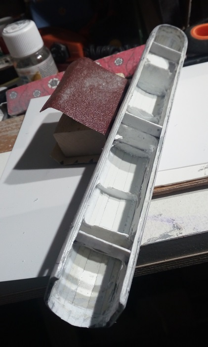

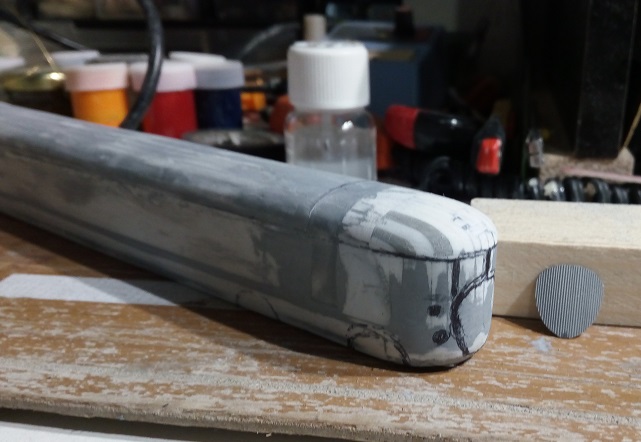

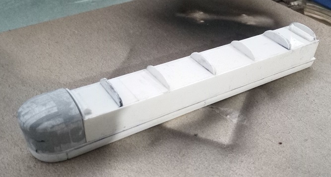

Due parole sulla forma delle testate, superiore e inferiore. Per ottenere le pareti anteriori delle due semiscocche, quelle tonde per intenderci, ho sfruttato la malleabilità della plastica PS, con cui sto eseguendo il lavoro; solo che gli spezzoni sono di 2 mm di spessore, tagliati a tocchettini e incollati uno sull’altro lungo il perimetro tondo della testata bassa del piano in plasticard. Ne sono occorsi tre strati. Una volta capovolta, la testata mostra un semicerchio grezzo e abbozzato con tanti spigoli che fuoriescono. Asciutta la colla, ho proceduto con cartavetro grossa e poi più fine, fino ad ottenere la giusta rotondità e la giusta bombatura come da disegno. Così ho proceduto anche per la testata superiore, con la differenza che gli spezzoni di plasticard erano disposti in senso verticale seguendo la linea del piano del disegno in forma di dima, che per l’occasione è stata replicata al livello del sottotetto e incollata alla dima verticale della scocca. Le due dime di testa devono essere esattamente uguali per potervi incollare gli spezzoni verticali, che poi vengono completate e armonizzate con lo stucco. Spero di essere stato chiaro. Osservando le foto si possono distinguere gli spezzoni verticali tra le macchie di stucco. Nel caso esposto io ho incollato gli spezzoni in verticale sull’esterno delle dime, quindi le dime devono essere ritagliate con un perimetro più stretto di 1 mm.
L’imperiale della testata, come si vede dalle foto, ha avuto una dima guida centrale che poi è stata affiancata dagli spezzoni da 2 mm di spessore di plastica di diversa provenienza, che siano comunque di PS. La levigatura avviene anche qui con cartavetro e lima fine, lavorando fino ad ottenere il giusto profilo. Anche qui il disegno del Pedrazzini è indispensabile per seguire la giusta rotondità. Io chiamo questa fase quella della scultura del modello, visto che è tutto lavoro di gomito.
Subito dopo, avendo accertato che le superfici hanno il contorno desiderato e il modello sembra abbozzato nella sua veste quasi definitiva, ho eseguito le verifiche delle dimensioni che talvolta possono venire intaccate dal lavoro di carteggio. Nel caso eventuale ho fatto ricorso ancora a fogli di plasticard per riempitivo.
Tutto il tetto, infine, è stato ottenuto con delle ordinate incollate l’una accanto all’altra per tutta la lunghezza della scocca sulle apposite dime. Quindi la testata ottenuta a parte, viene incollata al resto del corpo carro e quest’ultimo alla base di calpestio, ottenuta in un solo pezzo.

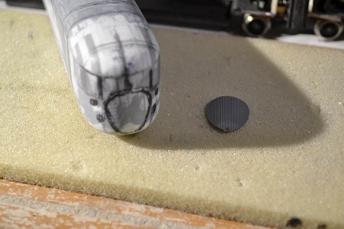

Come ho realizzato il radiatore? Domanda più che legittima, visto che è l'elemento distintivo del frontale, senza il quale non si caratterizzerebbe il modello. Si tratta di uno spezzone tratto da una basetta in plastica grigia che mi ritrovo tra i miei refusi, che comprai parecchi anni fa (non ricordo nemmeno dove) di marca BRAWA o KIBRI, che riproducono vari particolari di un modello, da utilizzare per modificare o rifinire un supermodello in H0. Queste basette rettangolari avevano stampate le riproduzioni di piani di calpestio vari, a losanghe, a zigrinatura, a fasce sottili, ecc. Insomma, io ho utilizzato una di queste basette che riproduce le fasce in modo talmente sottile da somigliare molto alla griglia anteriore dell'ATR. Riconosco però che nella realtà la griglia è composta da fasci di lamelle così sottili da sembrare quasi inesistenti viste da vicino. Nella realtà si intravvede il radiatore interno, ma nel mio modello dovrò accontentarmi di una certa approssimazione. Solo la fotoincisione potrebbe risolvere il problema della finezza realistica, vedasi i modelli citati nell'altro thread. Chiedo adesso, qualcuno ricorda la confezione di queste basette di plastica grigia che avevano delle misure circa di 10 cm x 5 cm?

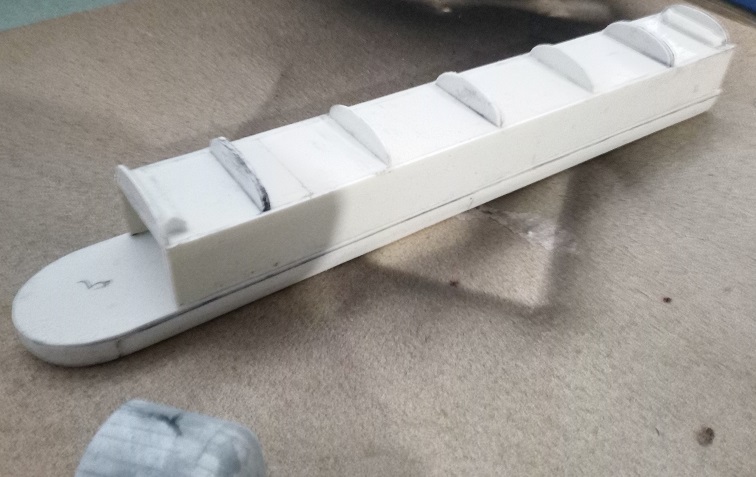

Dalla foto che allego si può scorgere con chiarezza il fascio di ordinate che hanno formato il tetto in fase di montaggio; listelli di plasticard da 1 mm di spessore e di 2/3 mm di larghezza, della lunghezza della scocca con termine a ridosso della cabina. Si notano anche gli stralci di plastica rimasti ai lati delle pareti interne dopo l'operazione di trapanatura allo scopo di eliminare i piani di calpestio che sono serviti a determinare il disegno della pianta del modello e supporto per la fiancata-scocca. Questi spuntoni interni vanno poi eliminati con carta vetro, magari quella rotante montata sul trapanino da banco. Sono rimaste in opera le dime della scocca e del sottoscocca, giusto per mantenere una certa solidità ancora fino alla finitura delle parti esterne che devono essere ancora carteggiate con forza. Quando vedrò che i contorni della carrozzeria corrispondono all'immagine della realtà del prototipo, saranno eliminate anche queste.

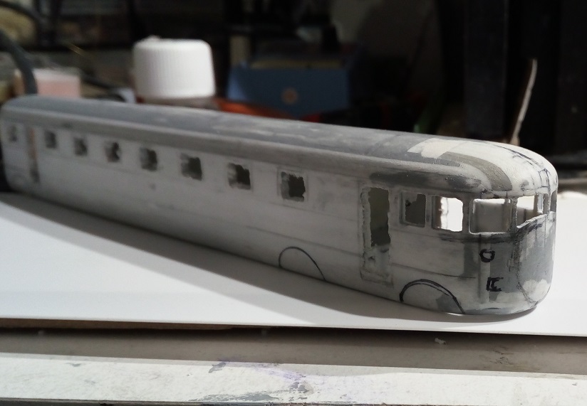

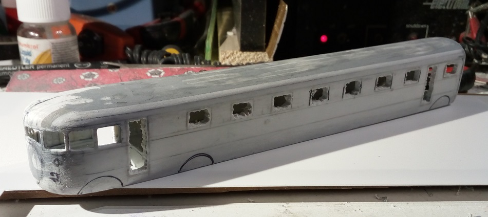

Un ulteriore step mostra i primi ritagli dei finestrini anteriori e il metodo di eliminazione dei ritagli dei finestrini laterali. Si comincia con il trapanino, a punta da 1,5 mm, che si apre un varco nello spazio destinato al vetrino e poi si passa alla limetta di vario calibro per ottenere la forma desiderata. Il disegno del finestrino si ricava dai disegni del Pedrazzini e dato che io ho scelto di riprodurre una versione recente del modello, quello in livrea grigio-verde, cioè nella versione finale, prima dell'accantonamento, ho allineato gli stessi seguendo le distanze presenti nella scocca dell'elemento privo di cucina (praticamente tipico degli ATR 102,103, ecc, escluso il 107 che ha delle finestrature leggermente diverse). A voi le osservazioni.
