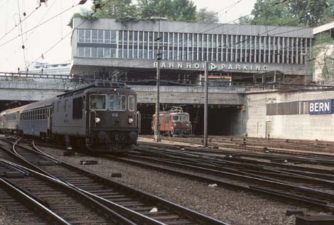

Penso di aver trovato una foto abbastanza rara, proprio di una UIC-X ABz tipo 1970 in grigio ardesia. Probabilmente in servzio tra Milano e Basilea, è in testa ad un treno in uscita dalla stazione di Berna trainato da una Re 4/4 BLS.
BLS-40-164.jpg [ 73.27 KiB | Osservato 6524 volte ]

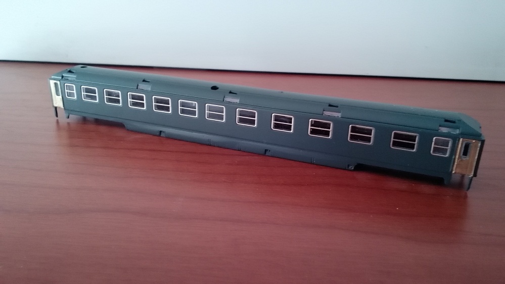

Messaggi: 750
La cassa possiamo darla per ultimata, devo decidere se apportare qualche ulteriore rifinitura (ad esempio oscuramento e spostamento verso il basso delle luci di fine convoglio). Peccato per gli oblò sulle porte, anche se colorando in nero bordature l'effetto migliorerà, in compenso i finestrini a filo con le modanature color ottone producono un bell'effetto visivo.
