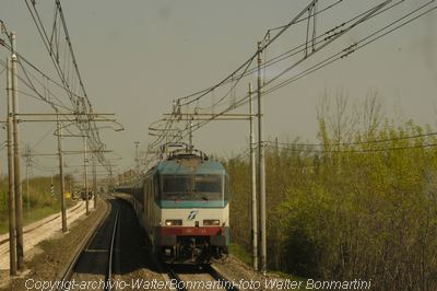

PS.la foto :
era l'unico modo per non fotografare i pali in laterale con il treno ( molto fastidioso per gli scatti e il risultato fotografico )
E-402a_014-incrociatasullalE.402A.014-forum2GarchivioWalterBonmartini-foto-WalterBonmartini.jpg
