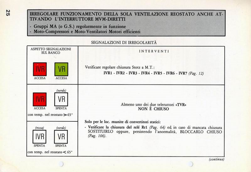

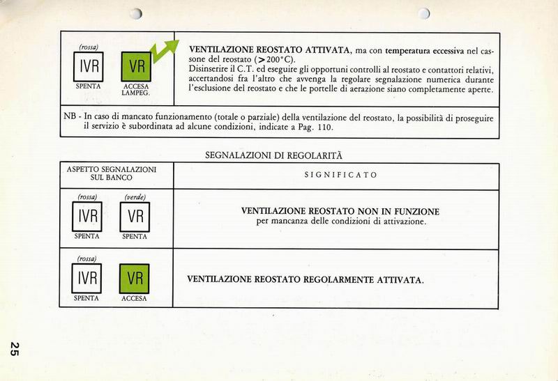

2) Sempre sulla nostra E656 il ventilatore del reostato parte in automatico, quando invece lo si da partire direttamente dal banco di guida? La ventilazione dei motori di quanto riesce a diminuire la temperatura? E a fine corsa sarebbe consigliabile lasciarli attivi ancora?
Il reostato è raffreddato da 7 gruppi motoventilatori da 1,3 Kw posizionati nelle semicasse sotto ai pacchi, sono comandati termostaticamente con campo che và dai 50° (spegnimento) ai 65° (accensione) accensione VR verde, superamento dei 65° accensione IVR rossa e temperatura max "critica" superiore di 200° C accensione lampeggiante spia VR verde.
L'attivazione a fine impiego è sempre gestita termostaticamente.
Ti allego due pagine del libro delle avarie del 656.
