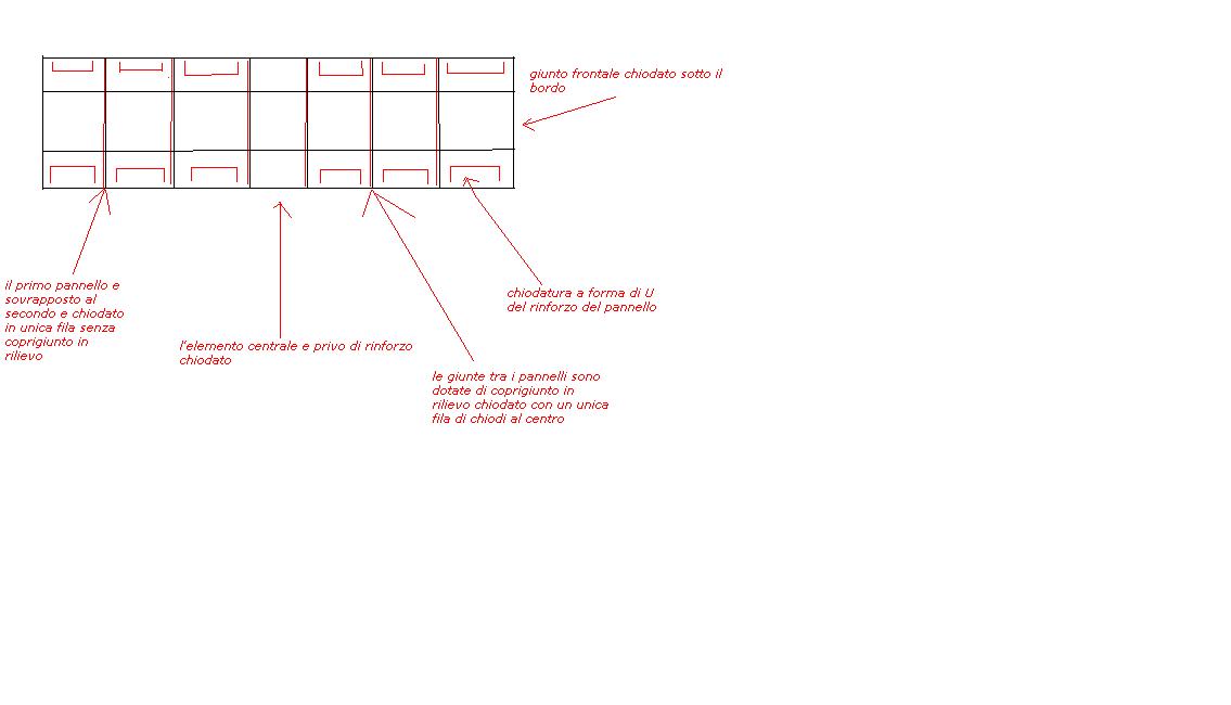

allora e diverso...... su una vecchia foto retrocopertina di It scattata negli anni 50 (se riesco a scannerizzarla te la invio) si vedono chiaramente le giunte, che corrispondono esattamente a quelle presenti sul tetto del mitico 428 rivarossi in scala 1/80...... :D
intanto ti allego uno schemino....

Grazie , lo schema è già un passo avanti...
Il punto è che i rinforzi chiodati a U sulla parte esterna, pare che non fossero su tutti gli sfogatoi...il modello RR in scala 1/80 li riproduceva, ma diverrebbe un pò complesso riprodurlo in quanto si dovrebbero usare diametri che forse in una clonazione in resina non risulterebbero visibili.
L'uovo di colombo sarebbe uno sfogatoio con solo i rivetti sulle giunzioni trasversali, ed è per questo che chiedevo foto...

i rinforzi a U furono eliminati da guasi tutte le macchine durante le revisioni saldando direttamente i rinforzi sulle lamiere a seguito risanamento (le 014 131 174 208 226 dovrebbero esserne prive). semmai più curiosa e interessante è la chiusura di due bocche di ventilazione dello sfogatoio con una griglia su alcune macchine. sulle foto si vede che alcune macchine hanno ricevuto la chiusura delle due bocche posteriori sotto i pannelli bassi lato cabina alta tensione, lasciando aperte le tre bocche anteriori e quella posteriore sotto il pannello più alto, modifica effettuata non su tutte le macchine. :o
