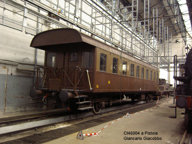

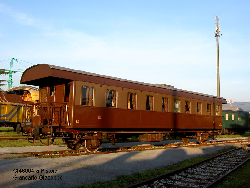

Se ti possono essere utili queste sono le foto di come è attualmente. La vettura ora è a Roma.
Ct46004a.jpg [ 159.37 KiB | Osservato 7620 volte ]
Ct46004-1a.jpg [ 119.83 KiB | Osservato 7620 volte ]
Com'è l'interno ora non credo che ti interessi.

grazie per le segnalazioni sulle riviste, oggi pomeriggio provo a vedere. Per quanto riguarda le foto sono utili perché si riesce a capire la posizione dei finestrini sulle testate.

Le foto di Giancarlo (vivissimi ringraziamenti!) ritraggono la carrozza da entrambi i lati, questo già è un buon passo.

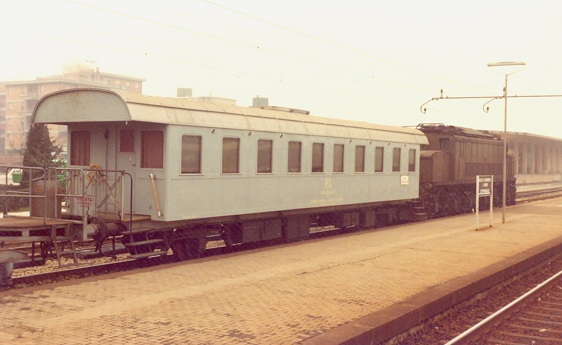

Purtroppo sull'interno non posso essere d'aiuto, ma ho due foto dell'esterno delle vetture di servizio... Una in allegato che avevo in archivio, di cui purtroppo ignoro l'autore, un'altra su Flickr.
https://www.flickr.com/photos/alcoalbe/ ... 42/sizes/l
La Ct.46.004 mantiene ben poco nel sottocassa dopo la trasformazione, ha solo le casse delle batterie. Se servono foto ne ho un po' di quando veniva utilizzata a Firenze per treni storici.
