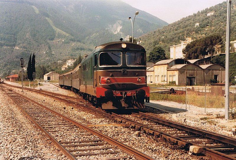

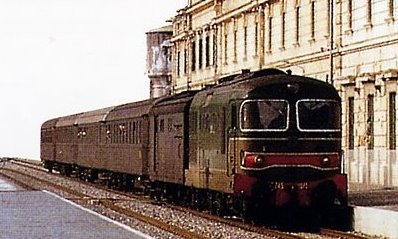

chiedo l'aiuto di qualcuno più esperto di me (ci vuol poco) per arrivare ad identificare le carrozze delle foto seguenti, che hanno circolato tra Cuneo e Ventimiglia nei primi anni '80, al traino di D345.
Dalla forma dello spigolo della rientranza delle porte io arrivo a vedere che sono tra i tipi 1946, 1955, 1956, 1957 o 1959.
C'è qualcuno che riconosce dei particolari che le identifichino in maniera più precisa ?
Se poi mi trovate anche il carro riscaldatore, quello lo metterei tra i tipi 1933, 1934, 1935 o 1940 visti i due profili orizzontali sulle fiancate.
Grazie per l'aiuto, ciao

fonte Guida Turistica
fonte internet, non trovo più il link (se me lo segnalate lo cito)
Qui non siamo il linea ma è probabile che sia un Cuneo-Ventimiglia
fonte Photorail.com autore Donato Rossi

Nelle foto non vedo aereatori sull imperiale quindi 57 e non 59

Quelle dell'ultima foto mi sembrano tutte "tipo 1946" (la serie del "tremila": ex Az 13000, Cz 33000, ecc.).

Per quel che si può intuire:
- 1^ foto, dietro al carro riscaldo (non individuato con precisione) dovrebbero essere 4 Bz 33000 tipo 1946.
- 2^ foto: una ABz tipo 1959 e 2 Bz 33000 tipo 1946
- 3^ foto: una mista tipo 1955 e e Bz 33000 tipo 1946.
Saluti. L.Volt

Grazie mille a tutti, molto gentili.
Quindi tralasciando la tipo 1955 che mi sembra non sia riprodotta, me la cavo con una Hornby/Rivarossi HR4051 (1959 mista) e due ACME 16201 o 16202 (1946 di 2cl).
Ciao, alpiliguri.

Nella prima foto l'ultima carrozza mi par di vedere che abbia i finestrini Klein,perciò se così fosse potrebbe essere una '57 di seconda classe,o ancora una 1946T o 1955T,o anche 1955R ricostruzione su telai 1921...
La mista 1955(o 1957 che dir si voglia,è la stessa cosa...)è stata riprodotta dalla ACME ma non in versione con finestrini ad apertura integrale(come quella della foto),come pure la seconda classe,sempre con finestrini Klein,ma non la prima,le quali non avevano finestrini Klein dal vero.
