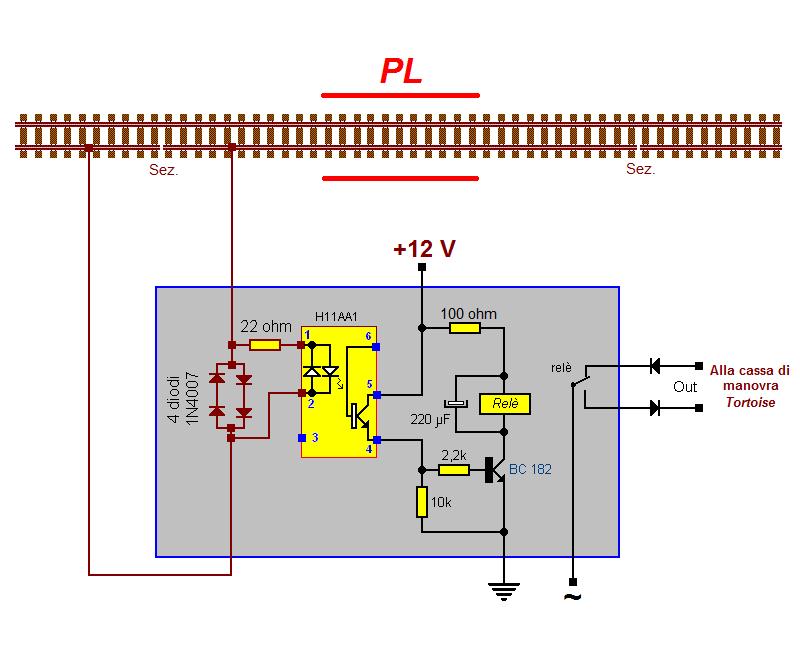

Si potrebbe fare anche con una sezione di binario; questa, però, in caso di treno spinto, avrebbe dei problemi se non fosse illuminata la semipilota in testa al treno.
passaggio a livello.JPG [ 54.49 KiB | Osservato 1111 volte ]

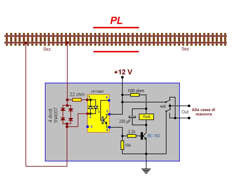

Lo stesso con Tortoise.
passaggio a livello 2.JPG [ 54.44 KiB | Osservato 1105 volte ]

Salve ,nel secondo schema di Marcello perche' l'alternata , il Tortoise non ha l'azionamento in c/c?
Saluti Glifo
 Oggetto del messaggio: Re: Passaggio a livello automatico
MessaggioInviato: venerdì 14 gennaio 2011, 12:07
Messaggi: 5090
Non ho mai usato i tortoise, ma mi sembra vadano in AC.
Al massimo dovrebbe esserci bisogno di 2 diodi.
passaggio a livello 21.JPG [ 55.24 KiB | Osservato 1040 volte ]
