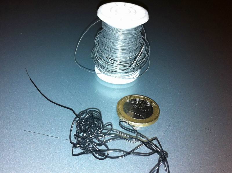

Ciao Gianfranco, se fai un salto a Cimpino, Via S. F. D'Assisi, c'è un negozio di elettronica, chiedi lì io ho trovato il cavetto 0,20. Per quanto riguarda il fil di ferro, sinceramente non ricordo dove l'ho preso...
Se ne hai bisogno possiamo incontrarci e te ne cedo una parte volentieri :wink: il mio tel. ce l'hai :wink:
Alex

volevo ringraziare pubblicamente alex per avermi portato i fili in questione.
devo dire che il fil di ferro (0,25mm) e il filo elettrico nero (0.2mm senza guaina) sono entrambi più piccoli dei fili che stavo utilizzando (che a questo punto credo siano da 0.3mm).
Il filo di ferro è leggermente più duro del filo elettrico e quindi forse è migliore in termini di resistenza nonostante sia leggerissimamente più doppio.
