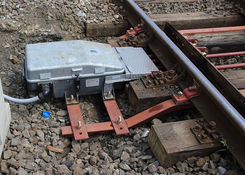

In genere sono queste.
2010-04-27 13-03-59.jpg [ 235.51 KiB | Osservato 2588 volte ]
