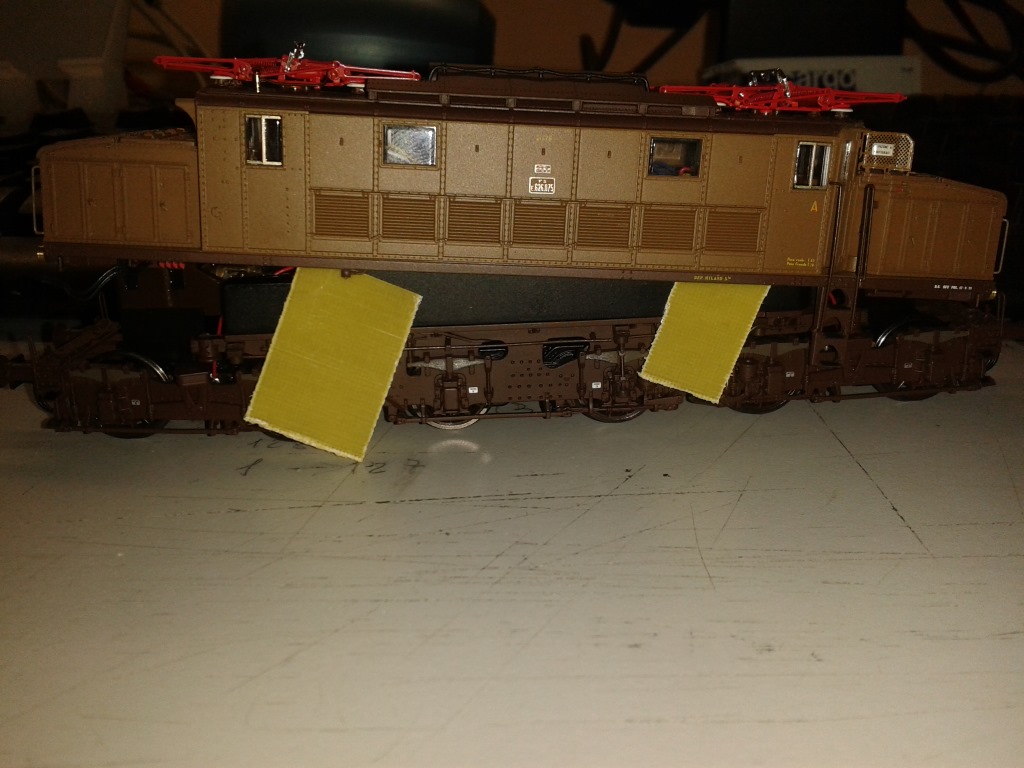

Aggiungo un particolare :
ieri sera a casa dell'amico Elvino abbiamo testato nuovamente uno dei suoi modelli ( il primo uscito epoca III ) , sui rulli , alimentato in digitale .
dopo circa 15 minuti la macchina era calda , ma meno di quanto ricordassi lo fosse per la mia ;
dopo abbiamo voluto vederla in funzione e sul plastico con decoder non modificato nel CV aveva una marcia regolare ma molto lenta ;
allora abbiamo messo la Bolognese sullo stesso binario e con un decoder identico e stesse regolazioni abbiamo notato come oltre la metà del regolatore della centrale , quella difettosa non prendesse più velocità , mentre la bolognese accelerava regolarmente , con una velocità quasi doppia .
Questa volta la temperatura della cassa al tatto era molto più calda ;
abbiamo anche notato come uno dei due carter della macchiana incriminata fosse molto caldo rispetto all'altro .

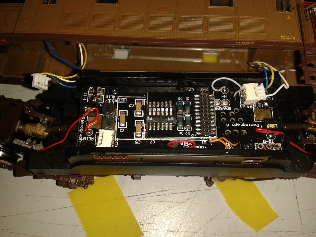

Avuto l'ok ho aperto la macchina:
L'interno è stato studiato molto bene, con il pcb sopra il motore, nel pcb oltre alla presa a 21 poli ci sono i soliti componenti di "corollario" che si trovano in ogni modello quindi nulla di strano che dia da pensare a qualche errore:
La meccanica (girando i volani a mano) è fluida e ben demoltiplicata quindi mi sento di escludere attriti strani che possano far scaldare il motore in modo anomalo.
Visto che nella prova a ruote in sù ho riscontrato lo strano comportamento del motore la prima cosa che ho fatto è stato di alimentare il motore direttamente bypassando tutto il pcb per vedre che il problema non fosse prorio nel pcb:
Ho ricollegato il motore direttamente con l'alimentatore lineare di prima con in serie un amperomentro a 10 A fondoscala e ho ridato tensione a salire lentamente fino a 10 Volt. Già a 6 Volt il motore ha rimanifestato l'andameto a singhiozzo, a 10 Volt l'assorbimento quando il motore girava ad alti regimi era di 150-200 mA poi, quando si presentavano i vistosi cali dei giri, l'assorbimento schizzava a 900-1100 mA, la durata di questi cali e il presentarsi è tottalmente casuale.
La temperatura del motore è aumentata per tutta la durata del test (circa 20 minuti) fino a raggiungere temperature che non mi permettevano di lasciare in dorso dell'indice a contatto con la cassa di questo per non più di 4 sec pena la scottatura; anche il telaio si è scaldato parecchio, la cosa preoccupante è che anche i volani raggiungono la temperatura del motore quindi non escludo che alla lunga, il bicchierino di plastica inserito nel volano possa deformarsi.
Dopo 20 minuti ho invertito la polarità e ridato tensione a salire fino a 10 Volt, stranamente non ho riscontrato i picchi di assorbimento. Ho proseguito il test per altri 20 minuti e il motore li ha superati senza picchi restando sui 150-210 mA ma la temperatura è sempre stata elevatissima.
Terminati i 20 minuti ho voluto rifare il test invertendo la polarità e anche in questo caso non ho più riscontrato i picchi rimanendo sempre con l'assorbimento sui 150-200 mA ma generazione di molto calore.
Mi viene da pensare che durante questi test, qualche cosa dentro al motore sia cambiato (non so se è a carboncini o lamelle quindi non mi pronuncio) e che ora che "si sia fatto" e giri bene, l'unica cosa che ho riscontrato verso la fine del test è che, durante la rotazione, genera un rumore metallico.
A questo punto, escludendo problemi elettrici del pcb e meccanici delle cascate ingranagg; posso affermare che il problema è il motore ma, attenzione, non siamo davanti ad un oggetto fallato, semmai oserei dire ad un motore molto sottodimensionato che lavora al limite già a solo per far muovere la meccanica e che ha bisogno di un rodaggio a vuoto importante e preciso; in ogni caso non è adatto per un modellino ferroviario.
Il fatto che ad alcuni possessori, il modello si sia fermato e mai più ripartito potrebbe essere causato da una delle impedenze (i cilindretti neri con il filo avvolto) che non ha retto i picchi del motore (dubito che siano tarate per resistere ad una corrente di magari 1100-1300 mA) durante il rodaggio "strong" è si sia interrotta.
Riguardo al difetto del serpeggiamento dei carrelli non posso dire nulla perchè la macchina non ha percorso 1 cm di binario.
Se la LEVEL volesse avere ulterriori chiarimenti in merito da me sarò felice di fornire tutti i ragguagli del caso.
Concludo ribadendo che il modello è ottimo e ben progettato sia dal punto estetico che meccanico, è un vero peccato che il tutto sia vanificato da un motore non all'altezza e non credo che sia un problema legato ad un lotto o a pochi modelli difettosi anche se...in cuor mio...spero il contrario per LEVEL. :wink:

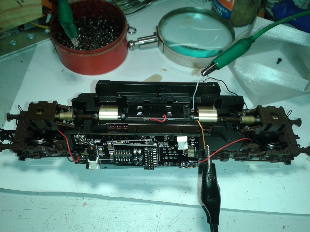

Questa mattina ho fatto altre due prove sulla 075 ed in particolare ho voluto testarla in CC.
Alimentatore tradizionale CC 0- 24V 10A ( in realtà la v-min non scende sotto i 3.3V)
Prima prova:
- Rimosso scocca
- Rimosso decoder Dcc
- Inserito tappo originale
- Adagiato telaio su un panno con ruote in su
- Alimentato tramite ruote centrali variando da 3.3 a 12v
Il motore ha iniziato a girare lentamente ed incrementare stabilmente la velocità fino alla massima tensione ( in dcc con regolatore a fondo arriva a metà velocità rispetto a questo test ). Gli assorbimenti sono di 190-210 mA a 3.3 V e di 650-660 mA a 12V. Il test eseguito nei due sensi di marcia è durato qualche minuto.
Seconda prova:
Ho voluto provare gli assorbimenti del motore escludendo il pcb ma per evitare di dissaldare i fili e rischiare la perdita di garanzia ho
- Rimosso il tappo originale dal connettore 21 pin
- Posato la locomotiva su un tacchetto di legno appoggiandola solo sulle due ruote centrali
- Alimentato toccando con due puntali direttamente le saldature del filo grigio ed arancione del motore sul pc da 3.3 a 12V
Anche in questo caso il motore ha iniziato a girare lentamente alla minima tensione per aumentare gradualmente la velocità fino ai 12V. Ho però notato che in questa prova alla massima tensione di 12V il motore girava un pochino più velocemente della prova precedente e gli assorbimenti sono di 670-680mA ( a 3.3 V sono identici alla prima prova )
Terza prova:
Per essere certo di aver effettivamente notato una live differenza di velocità nell'alimentare il motore tramite pcb e direttamente ho
- lasciato la locomotiva appoggiata solo sulle ruote centrali
- Reinserito il tappo sulla presa 21 pin
- Alimentato tramite ruote centrali variando la tensione da 3.3 a 12V
Gli assorbimenti sono rimasti gli stessi della prima prova ed in effetti il motore alla tensione di 12V e' lievemente più lento che non alimentandolo direttamente.
Alla fine di questa terza prova ( durata 20 secondo in tutto ) ho toccato per curiosità il pcb con il dorso della mano ed ho avvertito che le due induttanze, le 101, erano molto molto calde ed una più dell'altra.
A questo punto potrebbe essere che:
- il motore per sua caratteristica assorbe un po' più di corrente rispetto allo standard e
- Le induttanze sono prese per il collo da questo assorbimento fuori standard creando tutti questi problemi ? ( compresi in dcc )
