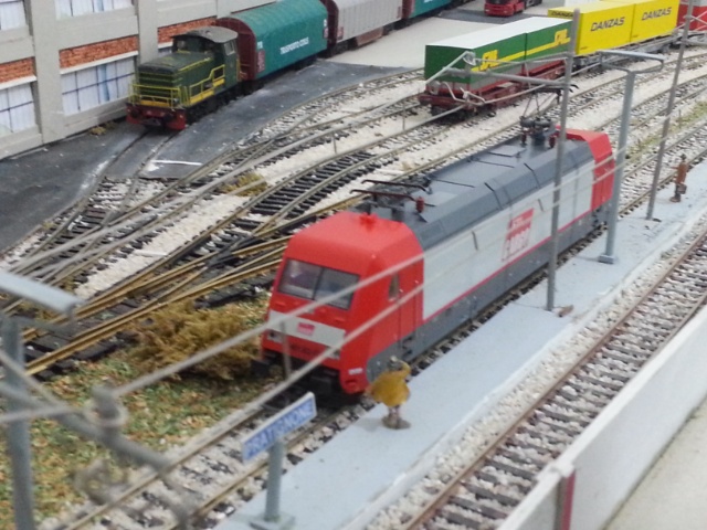

Grazie al lavoro (straordinario e festivo) delle officine Cicciobello, la locomotiva elettrica della FTL Cargo è stata velocemente riparata ed è tornata in servizio: eccola in transito a Pratignone verso il deposito di appartenenza.

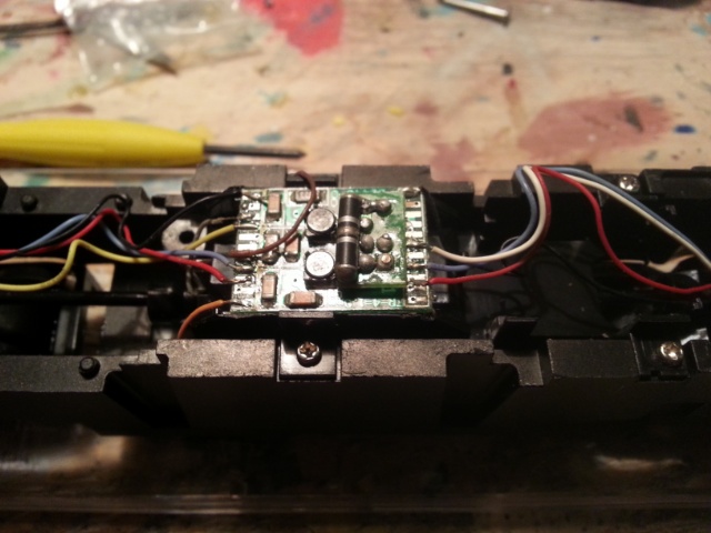

grazie Zampa di Lepre, era la terza che hai detto; il filo marrone che portava dal pcb al telaio (a sinistra nella foto, il quarto dal basso) era saldato male: appena l'ho mosso per porlo in una posizione più ortodossa mi è rimasto in mano.
L'ho risaldato (in modo barbarico purtroppo!) con angolazione invertita e ora funziona perfettamente.

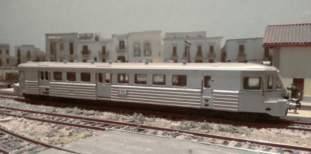

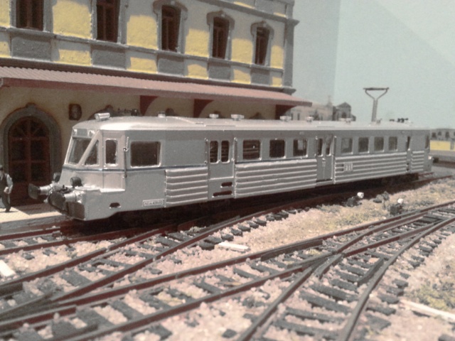

Intanto sono state ritrovate importanti testimonianze delle due automotrici - tipo Renault e con cassa inox - comprate nell'immediato dopoguerra e durate solo una quindicina d'anni per la debolezza della cassa e per essere invise al personale a causa del notevole rumore dei motori: furono sostituite già nel 1960 con le prime aln 668.
Ecco la seconda al capolinea salentino delle Ftl, probabilmente a metà degli anni 50 e in due giorni diversi, pronta a ripartire per Brindisi.
