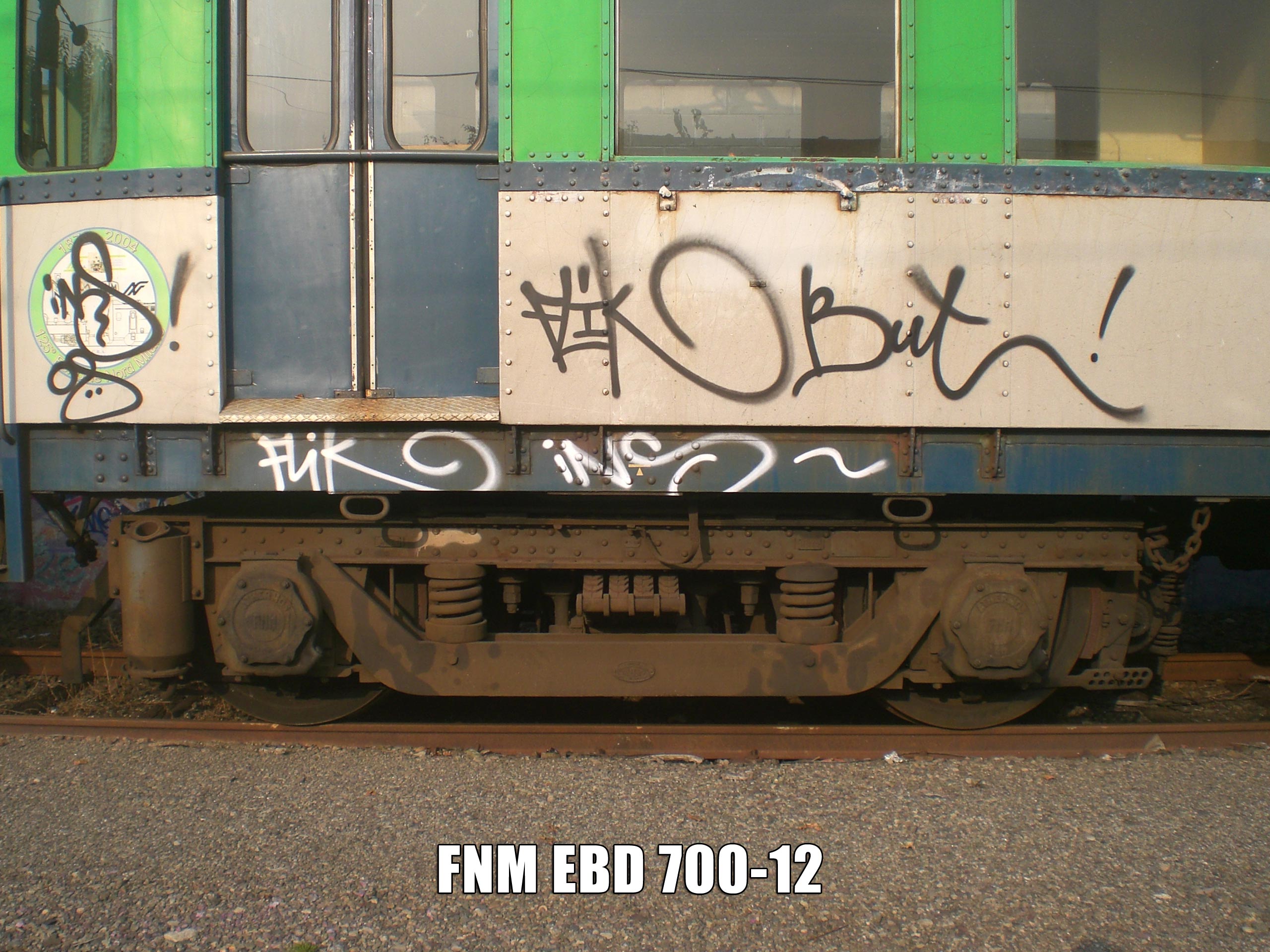

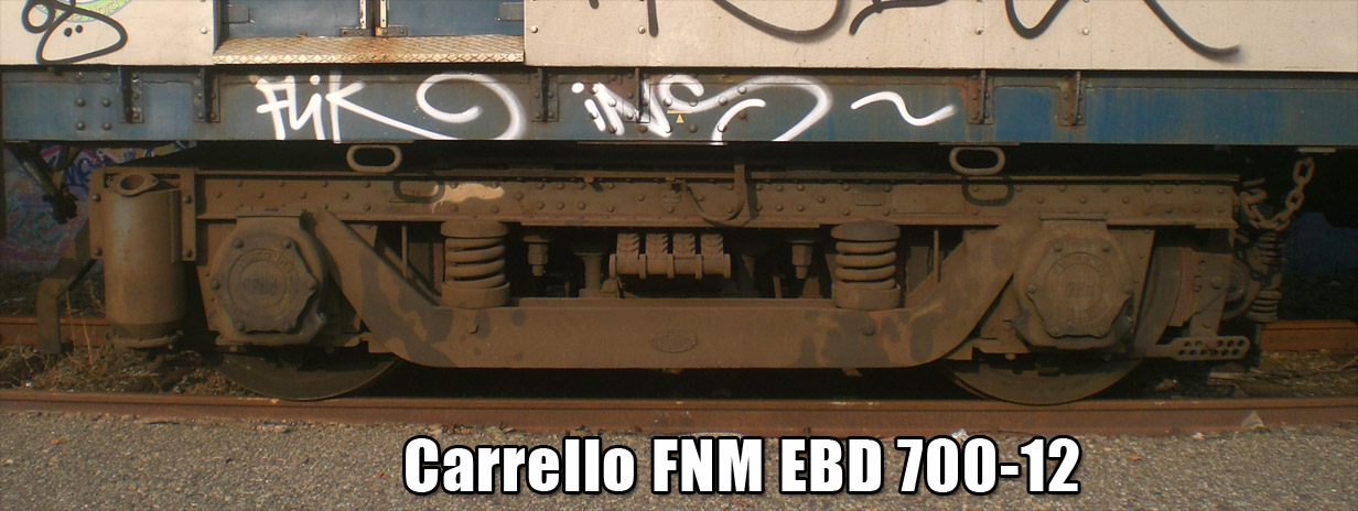

EritreoCazzulati ha scritto:
con la cassa, una certa tolleranza nelle misure è accettabile, ma i carrelli, se li faccio sgangherati... col cacchio che resta sui binari!
E' pur sempre vero che, se utilizzi un carrello prefabbricato tipo Black Beetle (o Tenshodo o Halling) per la motorizzazione, le fiancate del carrello hanno solo una funzione estetica e quindi le tolleranze possono essere maggiori.
Eventuali carrelli folli possono essere anch'essi basati su struttura pronta (esistono se non sbaglio i Black Beetle folli) o comunque basati su una struttura funzionale interna semplice e quindi più esatta nelle misure, mentre le fiancate al solito solo decorative.
Io personalmente ti sconsiglio di autocostruire un carrello con boccole coniche per gli assi. Meglio far ruotare gli assi folli in tubetti di ottone: vedi ad esempio

FERROVIANDO ha scritto:
Caspiterina Alex, sembra una caimano uiscito da un nubifragio a base di fango.......... sporchissimo ma non distante dal reale. Forse troppo sporco.
Troppo? E questo allora? :)
