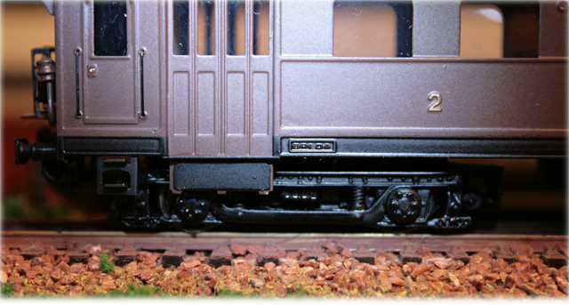

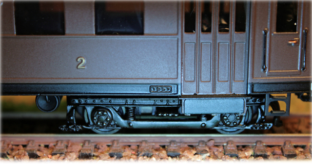

Se puo' far comodo allego due foto dei carrelli delle EB di Rocky Models.
