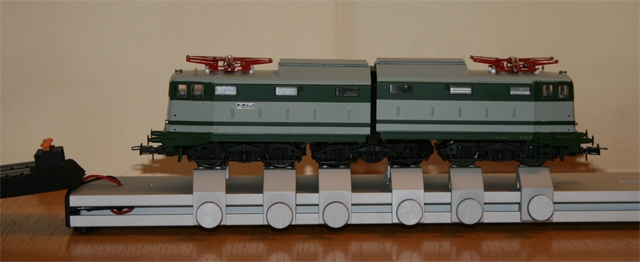

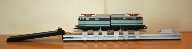

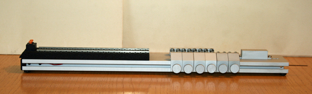

Avete presente il banco prova della Hornby ?
Cosi' come e' venduto difficilmente si riescono a provare le loco italiane a tre carrelli per cui, sollecitato da un WebSocio di Pescaraferr ho effettuato una semplicissima modifica.
Dopo aver svitato le tre viti che si trovano nella parte inferiore del banco
basta ruotare lo spezzone di binario come in foto e posizionare i supporti
ruota alle distanze giuste e voilà si puo' testare il Caimano o il 646 di turno.
Per tornare alla configurazione iniziale e testare le loco a vapore basta ruotare di nuovo lo spezzone di rotaia e riavvitare le tre viti dal basso.
Antonello
PS in foto si nota che mi mancano ancora due supporti a suo tempo ordinati, ma la prova si riesce a fare lo stesso
PPS un mio amico utilizza due banchi separati e messi uno in prosecuzione dell'altro, ma la spesa si alza troppo per i miei gusti
