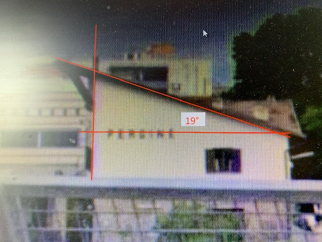

Ho verificato la pendenza del tetto avvalendomi delle immagini 3d di Google maps.
Una volta inserita l'immagine in un foglio excel della stazione vista dal ponte sulla ferrovia di via Rosmini, con delle linee rosse ho cercato di marcare il piano orizzontale e il tetto inclinato.
La linea inclinata, copiata parallela alla linea orizzontale, per coincidere col tetto deve ruotare di 19 gradi, ed ecco quindi l'inclinazione reale del tetto.
Se ti può essere utile. Buon lavoro.

Intanto grazie per il contributo, il modello che ho realizzato ha una inclinazione di 20°...
Vista la piccola differenza, penso di lasciarla cosi, in quanto modificare l' inclinazione significherebbe rifare la stampa di tutte le 4 facciate ed il tetto, non è tanto la modifica dei disegni che è abbastanza veloce, ma sono i tempi di stampa troppo lunghi, ad esempio solo il tetto impiega circa 5 ore.

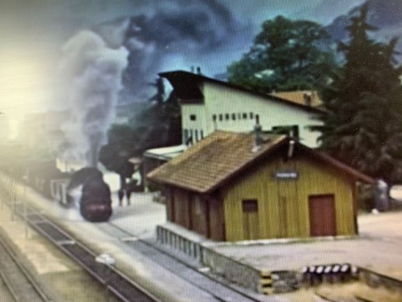

Certamente, per un grado non ha senso rifare tutto, concordo e farei anch'io così.
Ti racconto un aneddoto: in questo periodo stanno costruendo una nuova casa di fianco alla mia e seguo con molto interesse le moderne tecniche cantieristiche e i materiali usati.
Siccome piace molto anche a me riprodurre edifici, ho chiesto all'impresario di quanti gradi aveva inclinato il tetto, giusto per regolarmi in futuro.
Risposta: dal perimetro al centro "tot" metri, altezza del colmo "tot" metri! Non ha detto i gradi, ha detto i due cateti del triangolo rettangolo.
Ovvio, è molto più facile seguire queste indicazioni del progettista, che mettersi ad armeggiare con un goniometro sul tetto di un edificio.
Poi metti che i mattoni vengono posizionati multipli di sé stessi per ottenere il colmo ed è un attimo sbagliare di dieci centimetri in più o in meno.
Sarà successo anche a Pergine durante la costruzione della stazione. Gli avranno detto di fare la parte lato binari "tot" metri più alta di quella lato piazzale e alla fine sono venuti fuori 19 gradi. Potevano essere 20 o 18, non cambiava nulla.
Complimenti per il lavoro.
Foto tratta da un filmato del 13 maggio 1976 di un certo Arnold Siegrist
