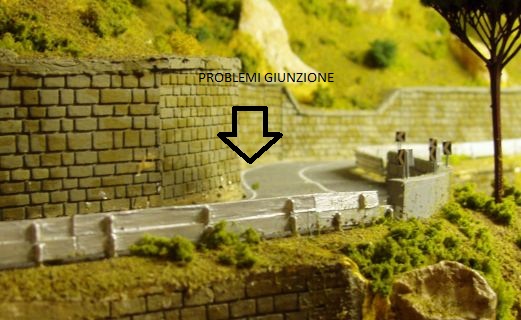

Ciao Alex, come sempre usi ottimi metodi con ottimi risultati, io sul mio plastico ho utilizzato la carta seppia ma ho avuto problemi con le giunzioni (soprattutto nelle curve con la giunzione verso i muri di contenimento a monte della strada), e il "livellamento" della strada. Con il tuo metodo sarebbe sicuramente venuta meglio...peccato...ormai è troppo tardi.
Fabrizio
