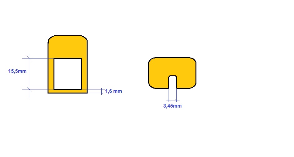

Eccoci qui! Queste le quote fondamentali dell'estrattore.
estrattore safalero-gws.jpg [ 23.33 KiB | Osservato 1039 volte ]
Grazie Fulvio, sei sempre gentilissimo!
