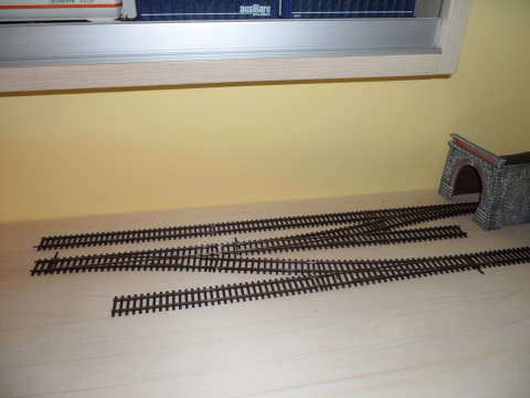

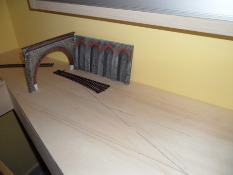

L'ambientazione e tipica ligure fra muri e gallerie,lo spazio è sempre poco quindi bisogna far aprire 4 binari di stazione in minor spazio possibile,due foto delle due estremita' di stazione,quella di destra rirpoduce come al vero l'uscita della stazione di Monterosso sulla linea Genova La Spezia,di mia fantasia subito dopo l'uscita della galleria di sinistra,verra aggiunto un ulteriore scambio che andra' a comporre il primo binario della stazione.
Immagine 860.jpg [ 58.55 KiB | Osservato 360 volte ]
Immagine 858.jpg [ 61.89 KiB | Osservato 360 volte ]
