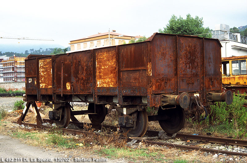

 Oggetto del messaggio: Re: costruzione integrale Pmy o Lap, carro a 3 assi
MessaggioInviato: venerdì 2 settembre 2011, 16:22
Messaggi: 925
Località: Viareggio
No quelli dei Kit di TTM non vanno bene perchè hanno le boccole differenti, ovvero il pianale ha quelle a muso di porco e i carri G hanno una boccola diversa e il sistema di ancoraggio della balestra al telaio (pendini e puntoni) sono diversi dal tipo in uso sul carro ta te realizzato. La boccola la balestra i pendini e i puntoni esatti sono quelli dei vecchi carri della Rivarossi in particolare quelle del garro tipo G e dei vecci pianali itpo SV grigi.
Per intenderci il complesso bocccole e sospensione è quello della foto allegata (del mitico Stefano Paolini e prelevata photorail).
Se vai a Novegro o alle borse scambi i carri della vecchia Rivarossi possono trovare a buon prezzo.
Carlo Pezzini

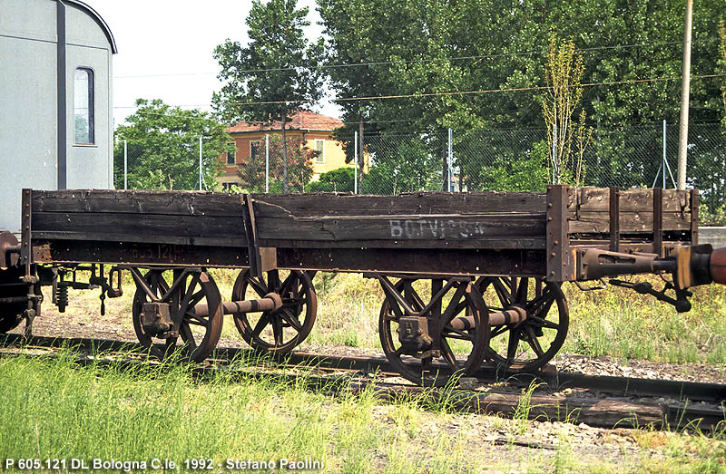

MessaggioInviato: venerdì 2 settembre 2011, 16:50
Messaggi: 1739
Località: udine collinare
Ottimo, grazie mille!!!! Ho giusto giusto un carro della SV della RR e vecchi carri demolendi RR.
Curiosità ma perche allora in un articolo di Itreni dove si spiegava come realizzare un Pmx o Lallp che dir si voglia consigliavano di utilizzare carri RR? Nella tabella del disegno viene riportata la boccola 40B3.....è forse sbagliato come articolo?
Grazie mille
Mandi, max
MessaggioInviato: venerdì 2 settembre 2011, 17:02
Messaggi: 925
Località: Viareggio
Le boccole si assomigliano, per cui esteticamente le differenze si notano appena, la differenza era anche nei pendini della sospensione che in quelle tipo 30c erano realizzate in fusione di acciaio a c e in quelle successive tipo 40B erano cone nel carro in foto.
La boccola 30C è quella che equipaggia il carro nella foto e come puoi ben vedere le differenze con quelle della foto precedente sono minime.
Carlo Pezzini
MessaggioInviato: venerdì 2 settembre 2011, 17:32
Messaggi: 1739
grazie dei chiarimenti e degli esempi, non mi resta che clonarle o rifarle in scala.
Mandi, max
