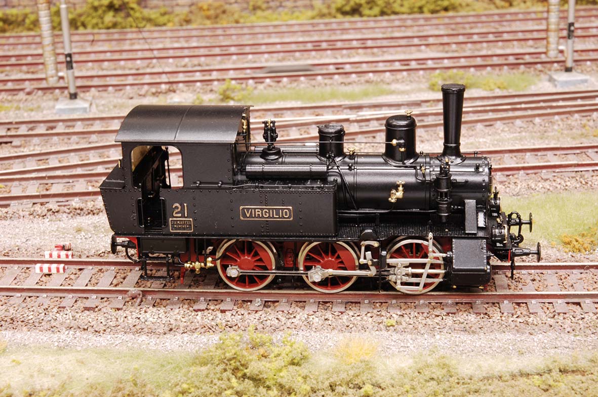

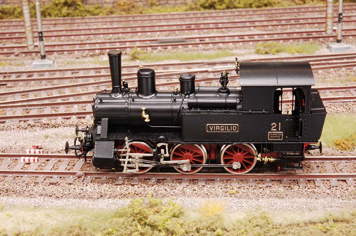

Ringrazio tutti gli intervenuti per i complimenti ed i contributi sulla storia di questa locomotiva.
La foto postata da Crosshead è emblematica sulla fine di tante locomotive, l'eventuale recupero poi richiede sforzi economici notevoli, ma sopratutto un luogo ove ricoverare i mezzi restaurati ed anche se si riesce in tutto questo si rischia poi di finire miseramente come il museo delle ferrovie e tranvie della mia città ( Bologna ).
Il modellismo in fondo recupera pezzi di storia che altrimenti andrebbero dimenticati del tutto.
Cerco di rispondere alle varie domande.
Riguardo la isostaticità gli assi ruotano su boccole singolarmente molleggiate similmente a quanto prodotto dalle rinomate marche artigianali.
Una locomotiva era esposta a Novegro presso lo stand di Uteca ma in modo praticamente invisibile....
Non è prevista una produzione di serie, ma forse chiedendo a Nando Amato qualcosa potrebbe essere prodotto.

Esatto Dario, un modello è stato costruito, su richiesta dell'amico committente, per il sistema Marklin a tre rotaie sacrificando la riproduzione della tiranteria dei freni per far posto al pattino. Un decoder Micro della Esu consente alla locomotiva di viaggiare sul sistema a tre rotaie sia in analogico che in digitale.
