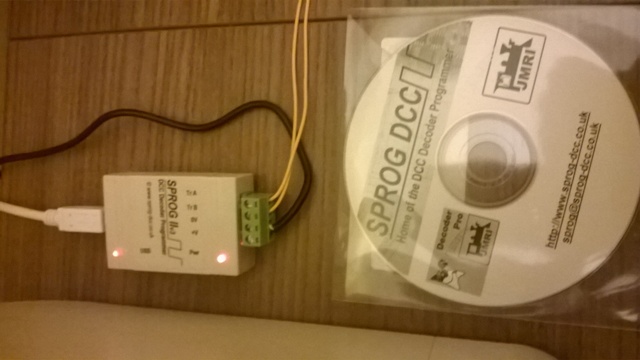

Riapro questo tread, perché da qualche giorno , seguendo i consigli di Zampa di lepre e Alpiliguri che ringrazio, ho installato lo Sprog II V3 , a mio parere indispensabile accessorio per chi come me ha il Multimaus.
Abbinato al PC e a Decoder Pro , ora leggere e scrivere le CV è diventato semplicissimo.
Ora dovrò studiare anche tutte le altre funzioni che offre il software di Decoder Pro.
Buona serata
Scania
