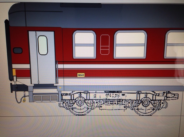

Ve gusta? Non è proprio la 59 peró...

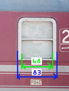

Anche se con un po' di ritardo ecco le misure del finestrino incriminato misurate direttamente su una carrozza vera (1959 treno azzurro):
finestrino_1959.JPG [ 23.92 KiB | Osservato 3099 volte ]
Come già detto da altri utenti la misura di 680mm è riferita al solo cristallo.
credo che ora sia doverosa un'altra "nota" da parte dell'azienda costruttrice........
...la misura di 680mm è riferita al solo cristallo.
Nei disegni tecnici, qualora non fosse noto, generalmente le misure in pianta e sezione relative alle "parti aperte" sono riferite alla "luce", ovvero alla sole aperture al netto di cornici, lesene, architravi ed altro.
