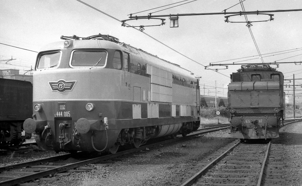

Come mai su alcune foto della e444 005 la presa rec è in posizione alta e in altre e in posizione bassa .
Forse nel corso degli anni ha subito qualche piccola modifica?
Sulla acme è bassa sul modello aimx alta .
 Oggetto del messaggio: Re: E.444 005 Full-Chopper Aimx
MessaggioInviato: venerdì 24 luglio 2026, 22:36
Iscritto il: mercoledì 3 febbraio 2010, 23:54
Messaggi: 52
Esatto, il rec maschio basso corrisponderebbe allo stato d'origine assoluto, nel periodo di prove e pre-esercizio presso il dep. loc. Firenze, se non sbaglio proprio quello a cui si riferisce il modello ACME, corrispondente al primo anno e mezzo di "messa in servizio".
Il modello Aimx, che si riferisce a un periodo successivo, riproduce la macchina assegnata al dep. loc. Milano C.le e riporta correttamente il rec in posizione più alta, dopo la modifica, effettuata nel 1977 (data confermata anche dalle immagini fotografiche, rispettivamente Gian Franco Ferro e arch. Bombardier), probabilmente dalle stesse maestranze di questo impianto, per evitare che il flessibile del rec stesso potesse interferire con ostacoli bassi.

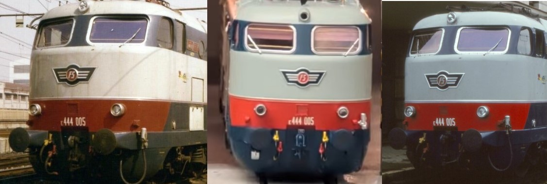

Tornando al bel modello Aimx, noto però che il fregio FS frontale è posto più in alto di quanto fosse sulla locomotiva reale. I dettagli della trazione bassa li noto quando il modello è messo sotto sopra, il fregio FS lo noto quando il modello è sui binari.
Non condivido, il dettaglio della trazione bassa lo noti anche osservando il modello ad "altezza uomo" quando é sui binari
ma evidentemente a voi andava bene il vecchio modello Acme fino a ieri unico rilasciato in commercio che aveva oltre alle magagne
già accennate in precedenza una progettazione della cassa con collegamento frontali cassa assurdi! ...vedi foto!
forse gli 0,85mm facevano riferimento a questo dettaglio! :lol:
Il fregio é leggermente più alto rispetto al dovuto, io di piccole magagne ne ho individuata un'altra ma voglio vedere chi riuscirà a scovarla.
Unico appunto che mi sento di fare al modello é la mancata cura rispetto a tutto il resto per il faro di profondità che sembra essere rimasto
un po indietro nelle attenzioni del dettaglio.
