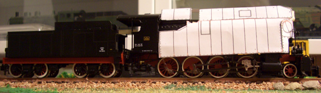

Questa foto vi ricorda qualcosa ?
Non ho il coraggio di tagliare la macchina finche' non ne avro' una seconda.
Qualcuno ci sta gia' lavorando ?
Antonello
Antonello
Libidine!!!!
Dove hai ricavato lo sviluppo del mantello???
Giusto per raffrontarlo con le lastrine del kit di MFAL :wink:
Ci avevo già pensa anch'io, ma ne ho già ""straziata" una per la 730.....
volevo aspettare a sbudellarne una seconda, ma l'immagine mi stuzzica molto....la marcherei 740.405 ambientandola prima del 1953.....
Ciao, paolo bartolozzi.
