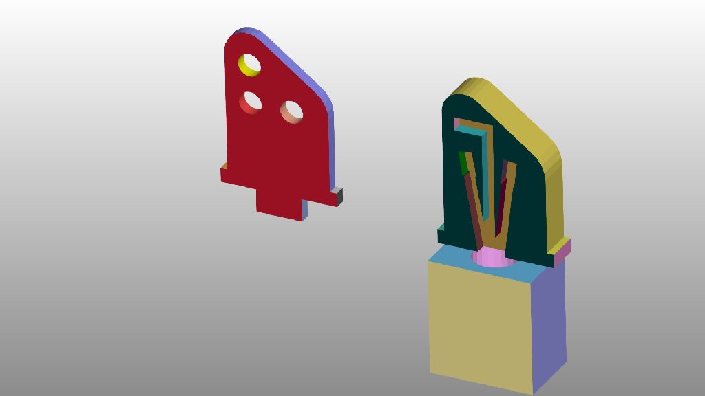

ecco quello che intendevo. due parti da accoppiare assieme. la parte posteriore piena, ha le sedi per i led e i canali per i fili dei led stessi. Spessore minimo 0.5. Ho omesso i dettagli della cassa. La piastra anteriore ha un dentino che si deve infilare nella base ( il mio è sbagliato, dovrebbe essere semicircolare, ma tanto ci siamo capiti) per restare in posizione.
salutiamo
Grazie mille Antonio, grazie a tutti perche mi state aiutando un sacco. Ora voglio veramente riuscire a farla in scala HO esatta :shock: :lol: . Stavo disegnando ora come proponevi te Antonio, leggermente diversa, la tua idea mi sembra buona

Io obietto con forza sui fili dei led ... saldarli in opera sul plastico è un delirio per una marmotta, se ne hai 10 è meglio una gita a lourdes sul treno strapieno dei pellegrini in epoca di di covid ...
Oltretutto quei fili alla minima vibrazione si spezzano ... ricomincia da capo ...

Zampa, io non intendo di saldarli in opera sul plastico. Intendo che vadano saldati su una apposita basetta contenente la parte elettrica, che semplicemente separata dalla msrmotta, posizionata a pochi centimetri di distanza. Devo fare un disegno?

nanniag hai sempre fili che si rompono fra marmotta e basetta. Per fare quello che chiedi bisogna passare dai fili dei led, molto delicati a quanto dicono, a fili più grossi e flessibili, per sopportare manipolazioni e vibrazioni.
Grazie no... il disegno non serve (non sono stupido :wink: )
E' uguale ... per esperienza quei fili sono troppo delicati per un uso sul plastico... sia che siano presaldati (da led a basetta) fuori opera, ma poi diventa critico il piazzamento (e in queste manovre si spezzano con facilità), ... sia, peggio, che si tratti di saldarli sulla basetta dopo il montaggio (mi vengono i sudori freddi a pensare di doverlo fare sotto il piano oppure in spazi angusti).
Poi fate come preferite ... ma questa strada, in impianti a cui ho collaborato, ha sempre creato troppi problemi e bassissima affidabilità
Un conto è farlo su un modello, dove si può lavorare con discreta comodità, un conto è farlo sul plastico .

Zampa non volevo fare il gradasso nè offendere. Non sapevo se ero stato chiaro.
Ok, ascolto i vostri commenti. Evidentemente la mia idea non è sufficientemente pratica.
Almeno però lo abbiamo verificato.

Se si vuole riprodurre la marmotta in perfetta scala 1:87, il problema è che non è possibile collocare al suo interno i led, viste le ridotte dimensioni, la soluzione potrebbe essere l' uso di filamenti in fibra ottica e resina da colata trasparente, montando il tutto in questo modo...
La parte blu trasparente è la colata in resina, il tubo rosso è la fibra. Bisogna anche stampare un piccolo box, dove troveranno alloggio tre camere ottiche con da un lato i fori per la fibra e dall' altro per i led.
