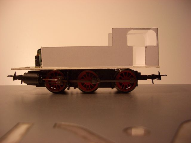

Una prova veloce dimensionale:
Cartoncino e plastikard semplicemente piegati e appoggiati.
Il telaio deve avanzare di qualche mm.
