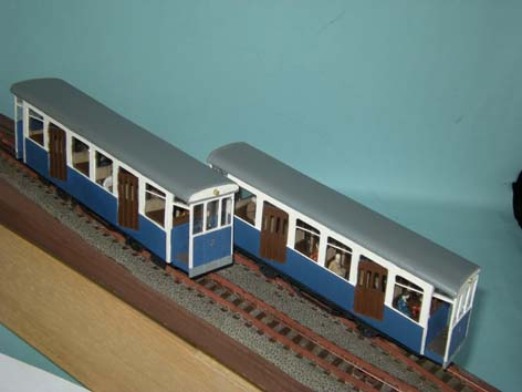

Per chi puo' interessare ecco una foto del modello della funicolare di Rocca di Papa (RM) in scala HO,sempre costruita in plasticard su base Brawa.

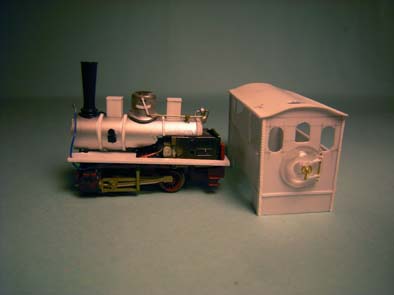

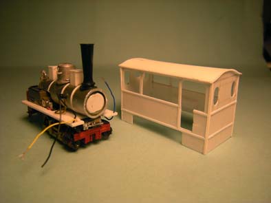

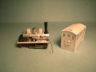

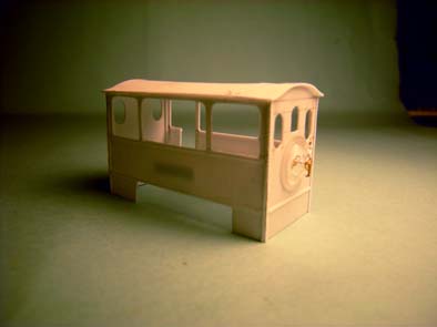

Riapro l'argomento per pubblicare le prime foto dell'ultima nata:una locomotiva tranviaria a vapore ispirata al Gambadelegn,almeno nell'aspetto e nelle misure,ma reinterpretata con dettagli free lance.
E' costruita in plasticard (ovviamente) e motorizzata con il telaio e motore di una loco Fleischmann in scala N tolta da una confezione iniziale.
E' dotata di uin decoder Esu per scala N.
