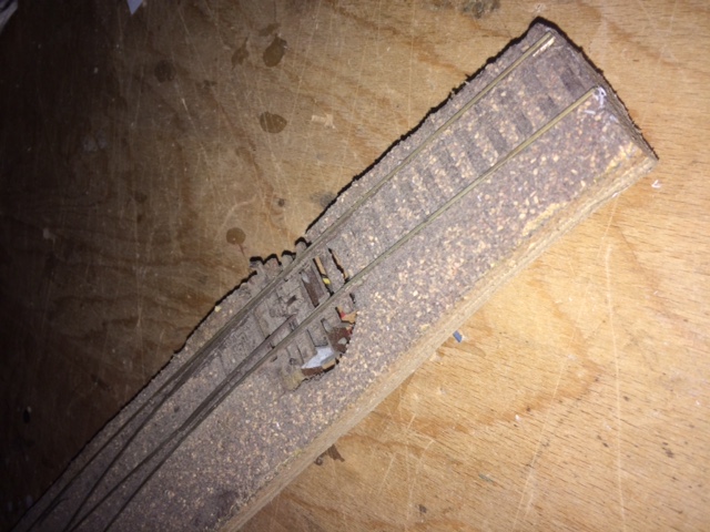

Non vedo altra soluzione: non hai manualità e attrezzature per eseguire lavori di falegnameria (e non è una colpa). A questo punto o fai tutto nuovo (tornando dal falegname col portafoglio in mano) o recuperi quanto più puoi da quello che hai.
Certo l'attuale circuito di binari resterebbe sotto al plastico, ma se non lo puoi staccare...
Il fatto è che giustamente non vuoi buttare la struttura in legno (che è fatta bene) e quindi se la vuoi recuperare, la devi riutilizzare almeno sottosopra, rivestendola con un foglio nuovo. Senza attrezzature e capacità manuali la costruzione di plastici diventa un tabù, si sa.
Ci sono altre strade, oltre all'intervento "chimico". Io mi sono trovato nella tua situazione molti anni fa, identica. Ho preso un seghetto alternativo e ho ritagliato il percorso delle rotaie. Lavoraccio! Ma ho recuperato tutto.
Puoi sempre chiedere a qualcuno che lo faccia per te.

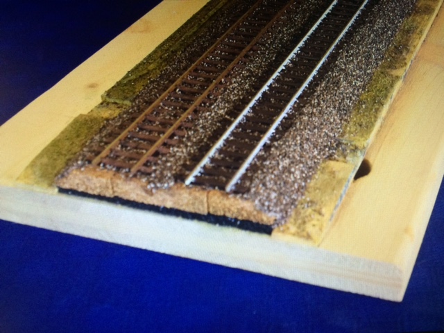

Ed è per questo che ho abbandonato il metodo di incollare tutto il plastico sulla stessa lastra di legno. Circuito su base in legno a sé, e tutto il resto affiancato e asportabile.
Quando si costruisce qualcosa, bisogna ricordarsi che poi si potrebbe doverla smontare.
Quello in foto è un prototipo, poi va costruito più stretto
