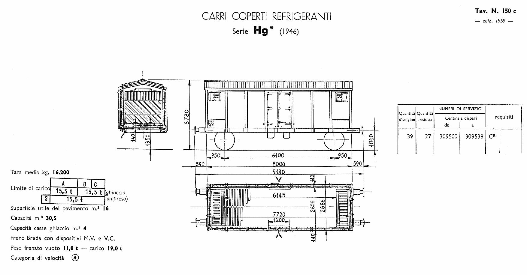

Quasi finita la motorizzazione della 1200 CP del Prado (meccanica Mehano Hobby, motore da 6 V di un servo per aeromodelli con resistenza da 150 ohm per farlo funzionare a 12 V).
Prima di riprendere il lavoro sulla 668 (ADn 610 SV), modificherò un carro che avevo lasciato a metà. Invece di questo:
http://www.rotaie.it/New%20Pages/Disegn ... a-150c.jpg

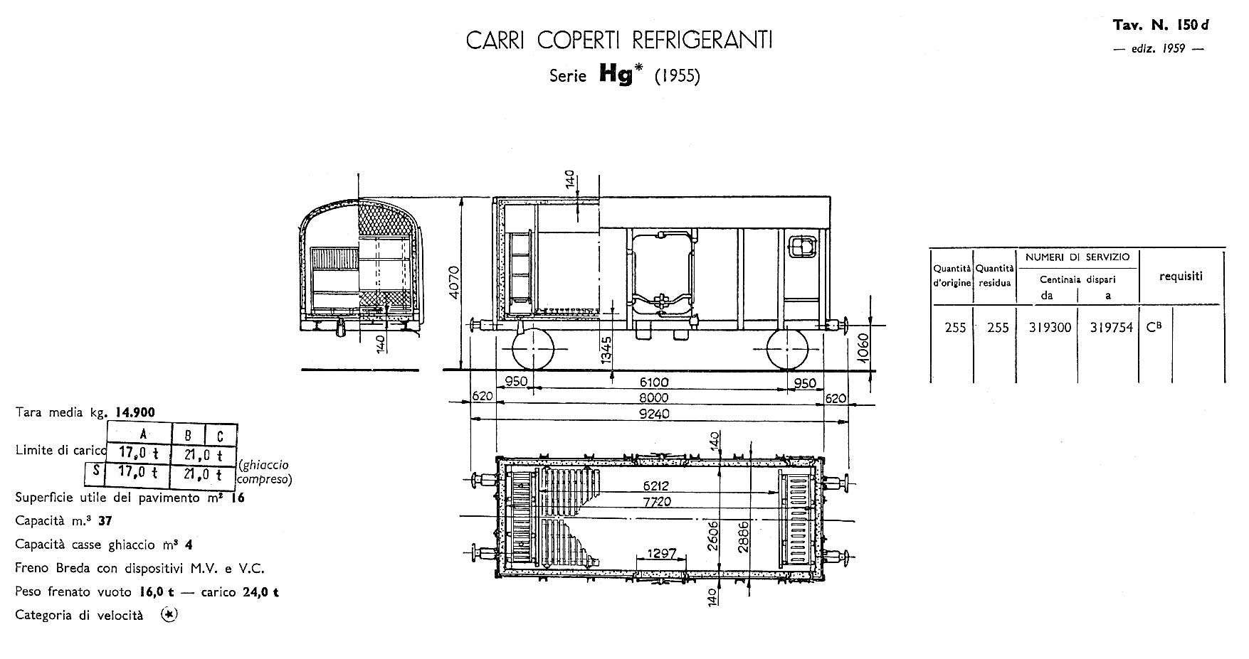

che è prodotto in N, sia pure in kit metallico, verrà si spera fuori questo:
http://www.rotaie.it/New%20Pages/Disegn ... a-150d.jpg
