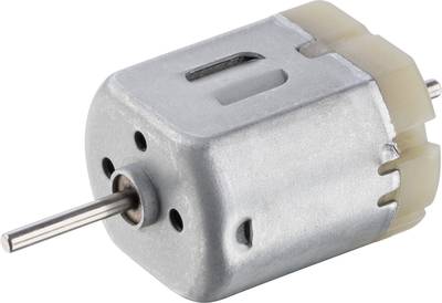

Partendo dal presupposto che si abbia la macchina da anni, il suo costo è ammortizzato altrimenti, nel caso di una Re4/4 sulla baya si trova a circa 40 - 50 euro, gli assi...se si trovano ancora come ricambio (ma sono introvabili) costano 15 euro (4 assi) altrimenti si forano quelli esistenti senza spesa, per il motore o si va di riciclo (per la Re4/4 rossa ho riciclato il motore Lima di una tigre) o si compra su Conrad i loro motori a 5 poli economici che vanno bene e sono silenziosi (montato sulla Re4/4 verde) spesa 15 euro.
In totale x una macchina si va da un minimo zero euro ad un massimo 80 euro circa.

Ma nooo lascia perdere i Faulhaber danno solo più problemi che altro.... io ho usato questo:
https://www.conrad.it/p/mini-motore-elettrico-brushed-motraxx-ffk-265-10000-girimi-235306
Con pocomeno di 11 euro hai un motore a 5 poli, silenzioso, potente e che meccanicamente si adatta alla culla delle Lima.
Se poi si vuole mettere anche il volano, in rete se ne trovano di vari diametri a pochi euro ma non ho notato grosse differenze con o senza sulle Re4/4.
