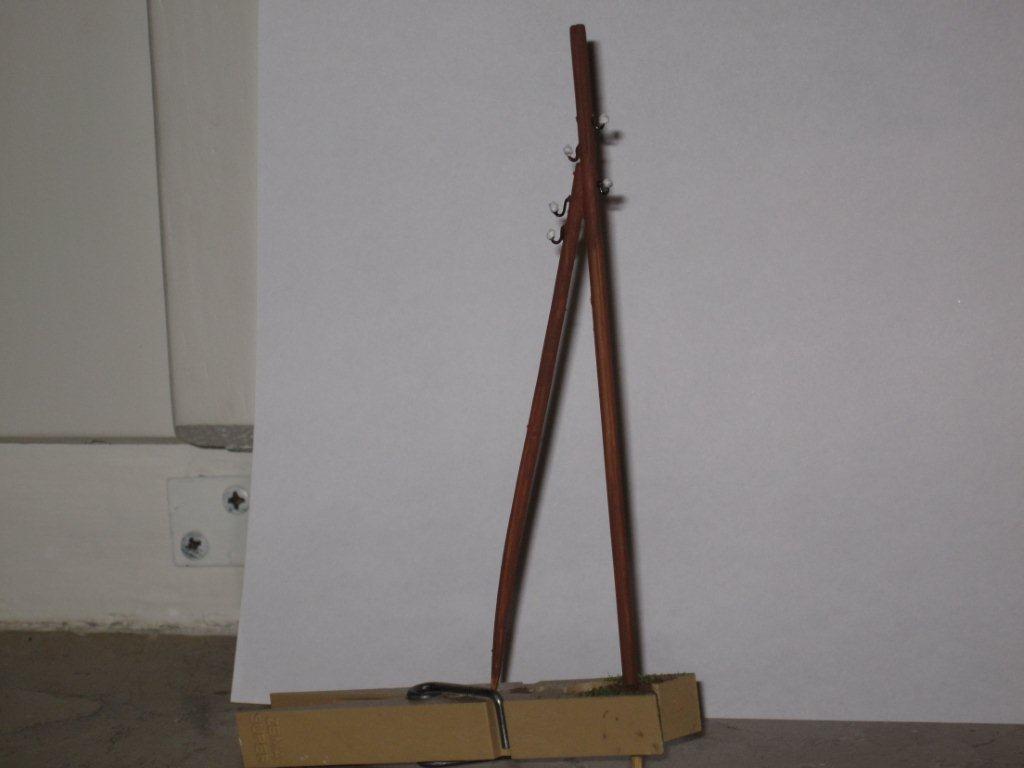

Io ho fatto questo palo, un classico sulle secondarie FS.
Commento file: Palo telegrafico FS
IMG_0745.jpg [ 52.5 KiB | Osservato 3418 volte ]

Molto bello Fabrì! :o L'hai fatto con gli stecchini per pulire i denti? E gli isolatori (le chicchere le chiamiamo noi dalle mostre parti :lol: ) come li hai relaizzati?
Grazie e complimenti! :)

Ripeto la domanda di Enrico: come sono realizzati gli isolatori? Grazie :wink:
MessaggioInviato: giovedì 21 ottobre 2010, 20:28
Scusa Luca, non avevo letto la domanda di Enrico! :(
Allora, stagno in filo sottile, quello per saldature in elettronica, avvolto intorno ad un filo di ottone da 0.5mm, poi tagliato a fettine di due spirali col cutter ed infilato dentro dei ganci sempre fatti con lo stesso filo di ottone ripiegato. Essendo gli isolatori ottenuti intorno al filo dello stesso diametro, all' estrazione del filo rimarrà un foro pari a quello del filo ripiegato dove poi l' infilo!
Lo so, non c' avete capito 'na mazza vero? Vedo di mettere, domani, un paio di foto esplicative.
Fabrizio.
ps Bastoncini di bambù per spiedini marca Kimono, diametro di circa 3mm, da uno intero, senza scarti, viene fuori il palo in foto.

bel palo Fabrì, mi piace proprio... però magari facci un disegno della realizzazione, che la spiegazione è labirintica!
