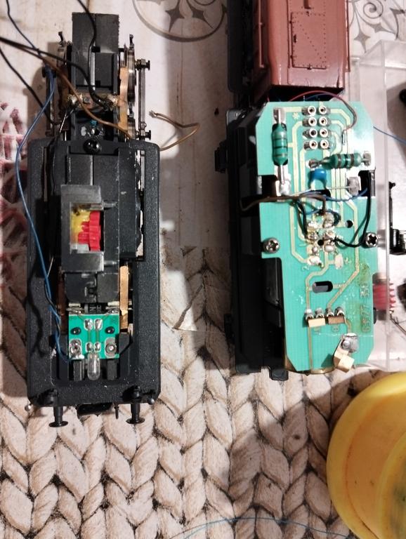

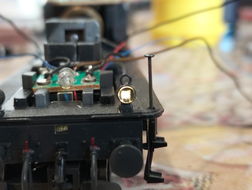

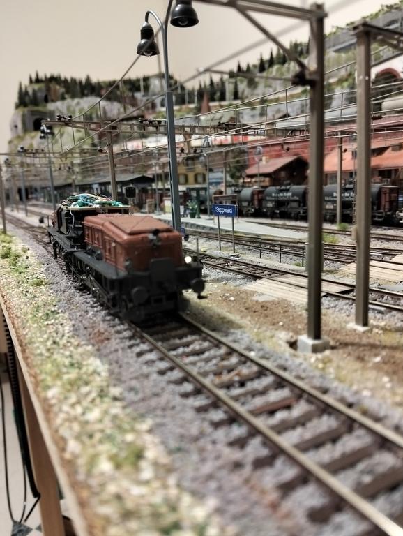

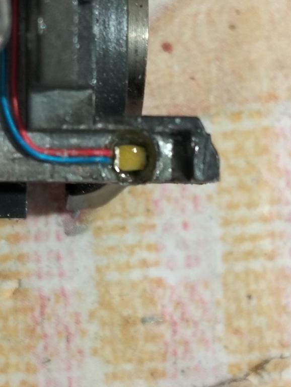

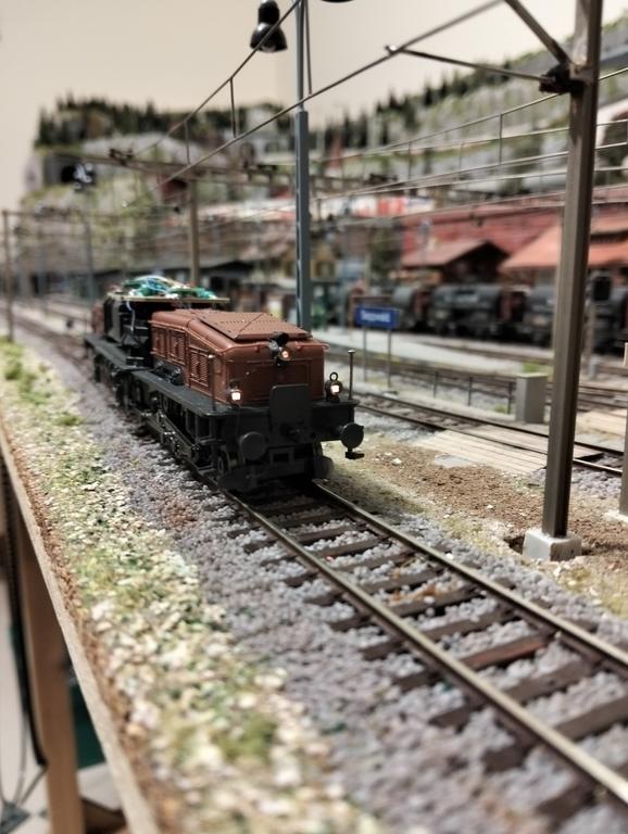

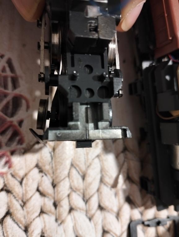

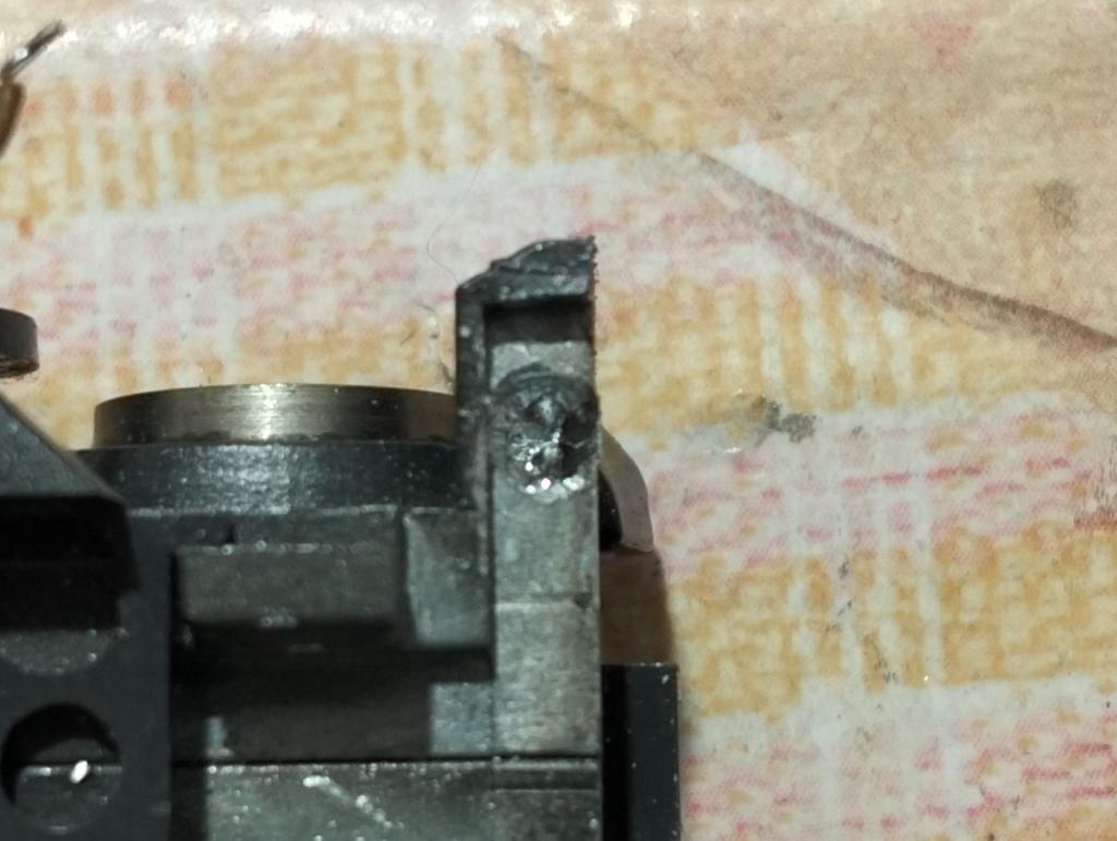

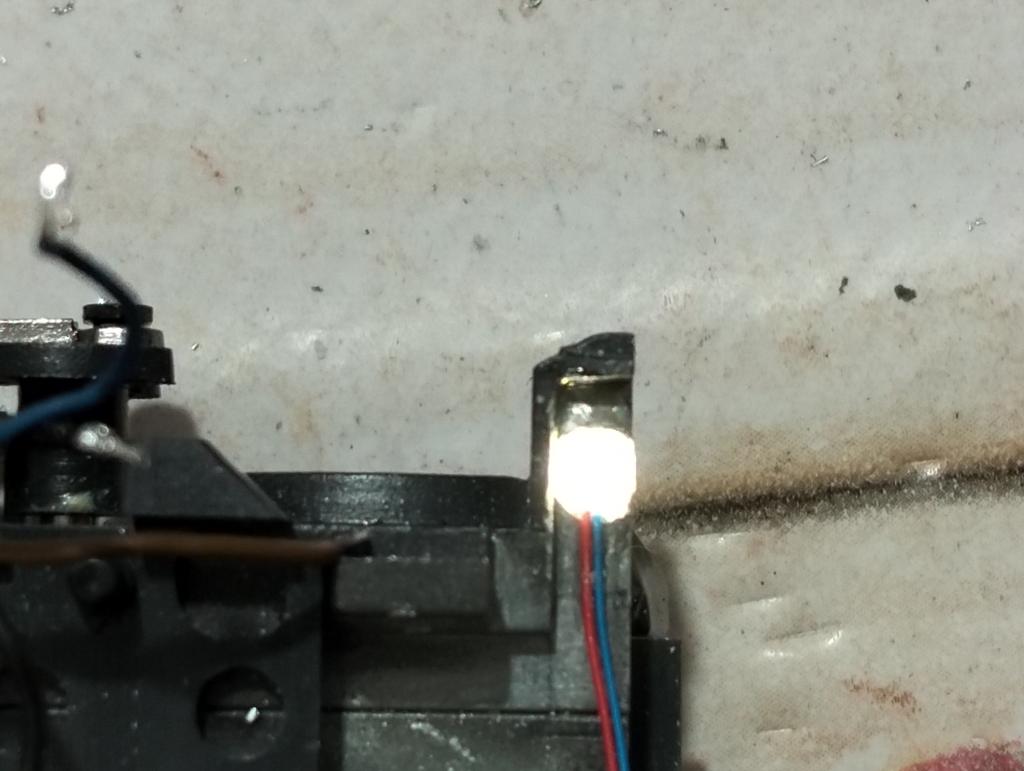

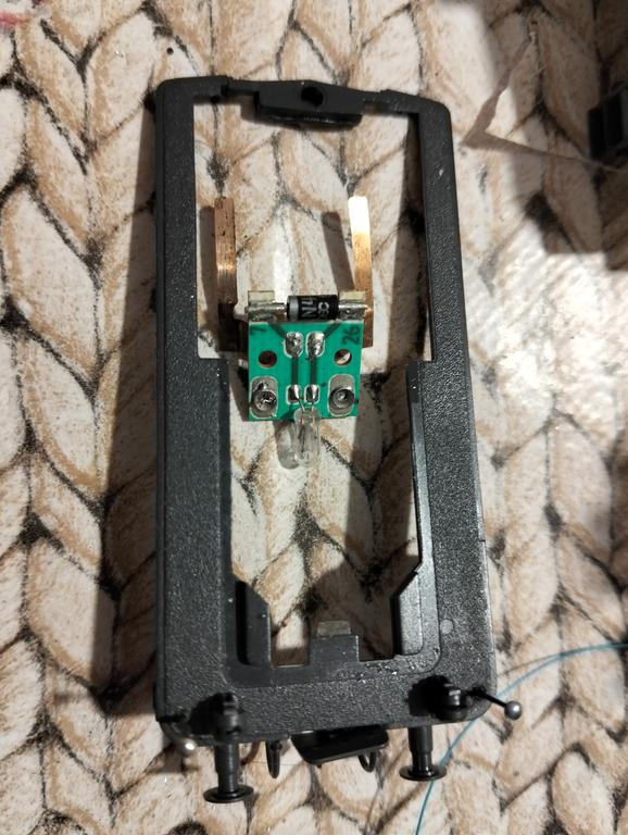

Buongiorno a tutti.
Dopo parecchio mumble mumble rosicando sulla mancanza nei kokkodrilli ROCO, di vecchia produzione, del faro di coda, il cosi detto "schlusslicht", finalmente ho avuto il coraggio di mettere mano al kokko marrone 14253.
Di seguito un breve resoconto del lavoro fatto:
smontaggio carrello da telaio
pancone e pcb luci smontati
individuazione sede per led
foro led
led (0603) annegato in sede
prova accensione led in sede
rimontaggio pancone e pcb luci
risultati finali
lavoro fatto su ambedue le testate con l'uso di decoder mappato per aver 3 fari in testa e 1 in coda.
Prossimo lavoro simile toccherà al 14258.
Saluti.
MessaggioInviato: lunedì 23 febbraio 2026, 16:55
Messaggi: 665
Bel lavoro! Anche se l'effetto "quadrato" (anzi rettangolare) della luce, dovuto alla forma del led, mi pare dia un aspetto un po' strano al risultato finale...
Comunque molti complimenti per la manualità, io non penso riuscirei a farlo senza combinare qualche pasticcio...
