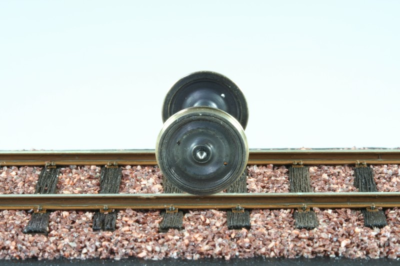

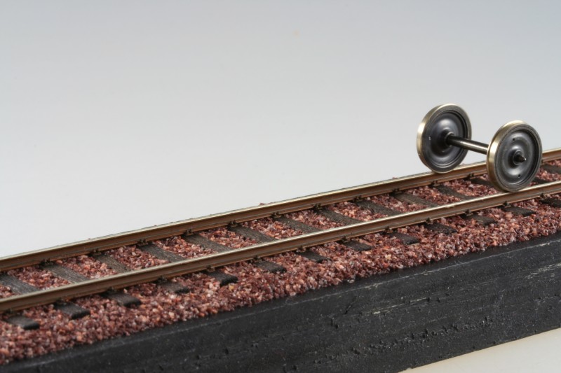

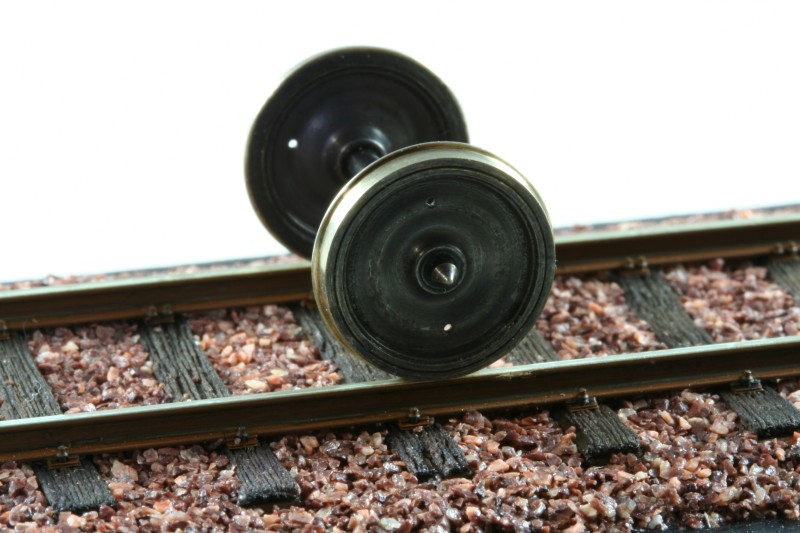

Riprendo - magari potra’ interessarvi - visto che si era incidentalmente parlato anche di Proto87.
Protoluca ha scritto:
Per il momento mi accontento di (provare a) convertire in Proto87 una Class009 (Horby 00) .
Ecco il risultato:
Conversion set specifico Ultrascale :
ruote alla norma britannica P4 ( compatibili con la norna NMRA Proto87 ) e scartamento 18,83mm
modificato nello scartamento ( a 16,50 mm ) , previo smontaggio delle sale , riducendo il collare interno delle ruote per poter mantenere le (?...) rondelle distanziatrici /cuscinetti ( space washer/ hornblocks ) originali Ultrascale .
Collaudo
http://www.youtube.com/watch?v=eOIRaMdjV7M
http://www.youtube.com/watch?v=wFLOJyx1iVk
Scusate la pessima qualita' del video .
Eppur si muove!

Torrino ha scritto:
Riallacciandoci ai discorsi precedenti, hai un binario proto?
Mah!
Viste le premesse ( vuoi ritrattare ? ) mi sembra evidente che abbiamo due idee diverse di cosa debba essere il binario Proto87.
A questo punto posso solo dirti che ai miei collaudi il mio binario , non di alta scuola , risulta conforme alle specifiche dimensionali dello standard NMRA Proto87.
Mi ricordo che sul sito principale che riportava le norme (mi sembra Proto87.org, se ancora esiste), c'era un video illuminante che riprendeva un tipo che reggeva in mano un piccolo diorama con un ovale completo, su cui faceva girare a velocità da luna park un carro merci, inclinando il piano del diorama stesso dandogli delle botte incredibili---eppure quei bordini sono da pochi decimi di mm!!!!
Link al video :http://www.proto87.com/HO_model_railroad_operations.html
E questo e' un mio collaudo - a spinta ed a velocita' folle.
Carro TTMkit con ruote Proto87 senza sospensione
http://www.youtube.com/watch?v=g1zcj4YftLo
Eppur si muove !
Saluti.
luca.

Torrino ha scritto:
Si vabbè.....
Torrino , ma chi e' che ti ha eletto arbiter elegantiorum ?
A parte i punti di vista differenti, ma la bulloneria? Non ce la metti? Ricordo che in foto di lavori Proto87 che ho visto in giro, essa era sempre presente.
Nessun " a parte " .
Leggi qui : http://www.nmra.org/standards/sandrp/pdf/TN_1_1_2.pdf
e cerca di capire quale sia la materia e la competenza con cui viene trattata.
La " bulloneria " non e' il centro delle norme Proto .
Sono le specifiche dimensionali del sistema ruota rotaia - per ragioni che non sono sicuro ti siano chiare - che consentono la riproduzione della ferramenta del binario e dei suoi apparecchi.
Nella pratica della costruzione del binario Proto , soprattutto con rotaie flat-bottom , si arriva ad integrare nel meccanismo di funzionamento dell' apparecchio in scala la riproduzione della ferramenta del prototipo.
Mentre nella riproduzione finescale del binario con rotaie bulkhead - proprio per la tipologia dell' attacco di questo tipo di rotaie - si e' sviluppata una metodologia di costruzione che prevede la riproduzione solo cosmetica della ferramenta ( cosmetic chairs ).
Se hai visto fotografie di binari Proto87 con la ferramenta totalmente riprodotta - a differenza del mio - e' perche' esistono modellisti molto piu' bravi di me ( e che pubblicano i loro lavori ).
Io lo accetto senza alcun problema , anzi ne sono felice .
Perche' e' grazie a loro che io ho potuto vedere e guardare studiare ed imparare , provare e riuscire , fare e - come faro' - migliorare.
Posso dire , io che l' ho provato , che " sentire " i rodiggi attraversare gli scambi su un binario Proto87 ( anche senza ferramenta ) e' una esperienza molto...ferroviaria .
Quando dici che io faccio delle interpretazioni del tutto personali, non mi sembra di essere il solo...
Io non interpreto , io so e faccio come sono capace.
Tu maramaldeggi , non sai e vai prospettando la non possibilita' (che squallore il bacio dato a Dr. No per il suo imperituro post dove diceva " Mettetevi il cuore in pace , in Proto87 i treni non girano" ).
Ti sembra male , non siamo pari .
luca
