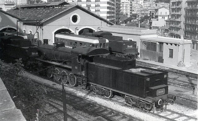

caiouba ha scritto:
... nello stesso tempo tolto i calzini bianchi alle loco perchè non mi sono mai piaciuti.
Ora le RR/HR mi piacciono molto di più. ...
244_265_451.jpg [ 118.55 KiB | Osservato 888 volte ]
De gustibus disputandum non est, ma al vero ... non vanno a piedi nudi.
