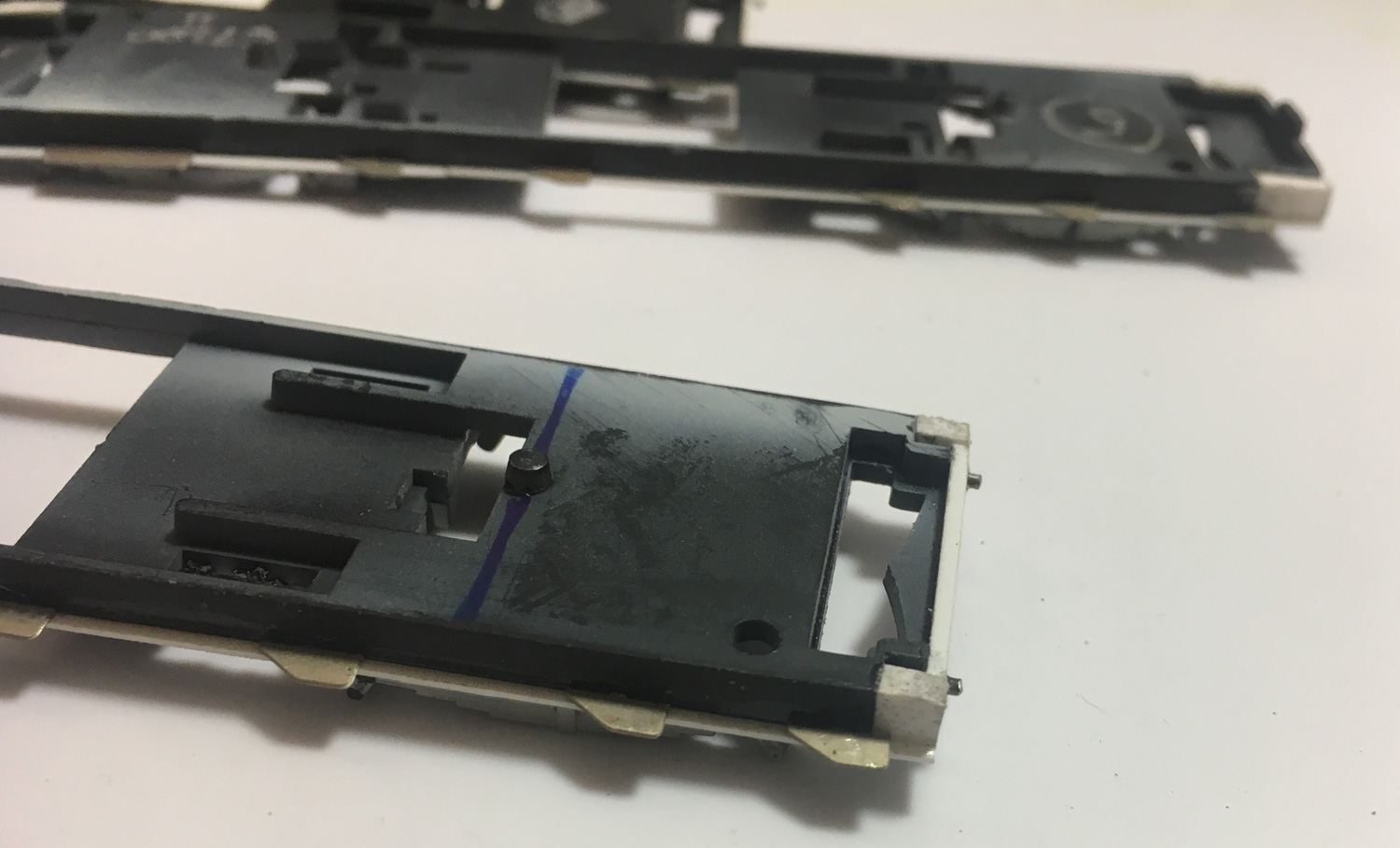

Restringendo un bel po' il Roco vi avevo attaccato una striscetta in fotoincisione (verosmilmente di antica origine Laser) e un altro profilato Evergreen, stavolta assottigliato.
Questa tecnica, pur promettendo bene, creava invece colossali difficoltà: la larghezza e l'altezza del telaio erano ora eccessive, e non permettevano alla cassa e ai vetri di scendere correttamente al loro posto.

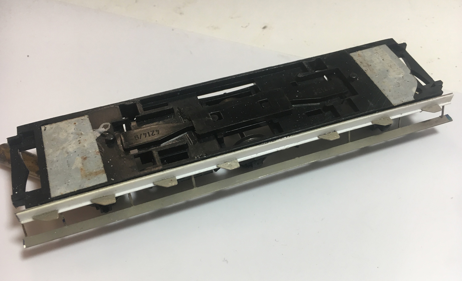

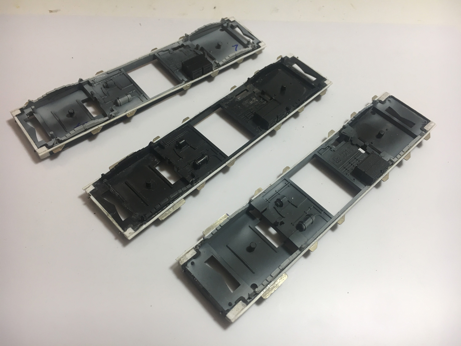

Dopo altri tentativi, raccogliticci e disordinati perché il tempo per il modellismo è sempre poco, decisi di prendere il toro per le corna e, dopo averlo limato - il telaio, non il toro... - per renderlo il più stretto possibile, lo liscio ad acqua sui bordi, attacco sulla parte bassa una striscetta di plasticard a mo' di dentino e vi incollo i predellini:
Da quest'ultima foto si può vedere anche la zeppa che sono stato costretto a fare sugli spigoli. Con questo nuovo metodo la cassa non poggia più direttamente sul telaio, e gli unici punti possibili di incastro sono sulle testate; quei dentini metallici servono appunto a bloccarla in posizione, pena un aspetto sbilenco del modello finale.

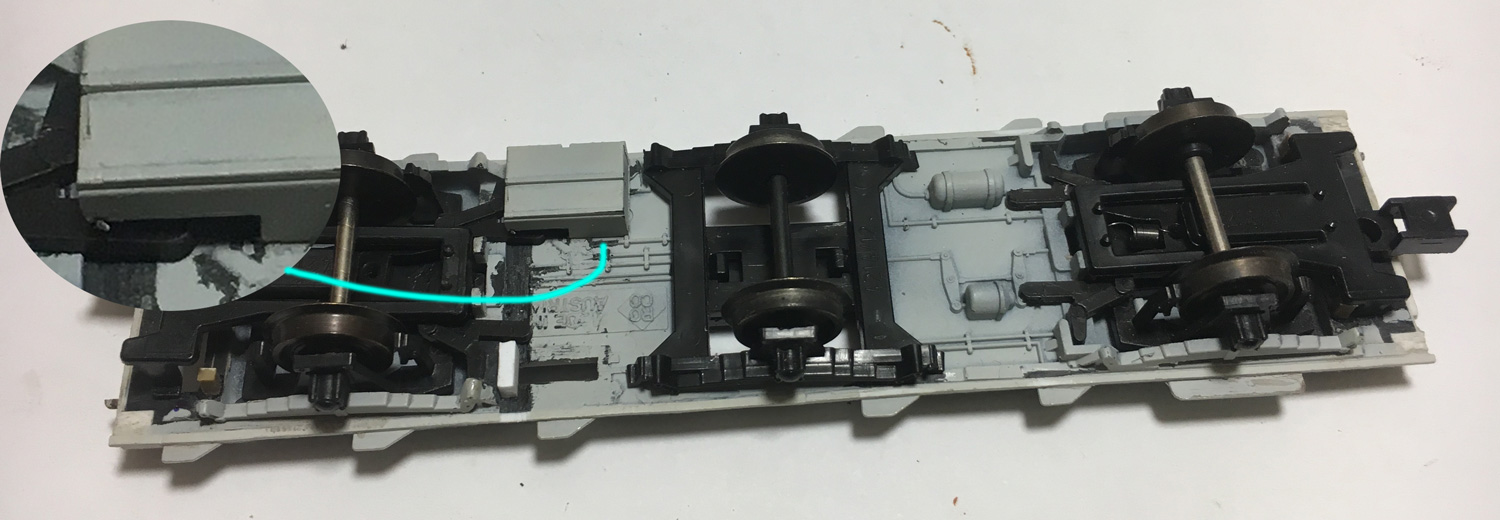

Altri problemi li hanno dati le casse batterie, che inserite ovviamente in posizione tale da intralciare sia l'asse traslante che il timone di allontanamento. Con un po' di chirurgia - e di santa pazienza - è andato tutto a posto:
