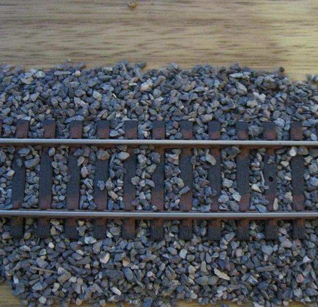

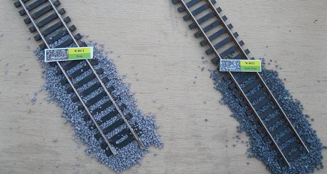

Mi sto preparando all' allestimento della massicciata,da fare in opera con il metodo classico vinavil,acqua,detersivo ecc.
Non mi convince ció che sono riuscito a trovare in commercio,oltre alla colorazione che sicuramente si puó modificare ,non mi quadra il callibro del granulato,mi sembra troppo grande.
Nella seconda foto ci sono due tipi della Hornby.Nella prima foto si puó vedere sabbia da me setacciata con della rete a maglia piú piccola che sono riuscito a trovare,e mi sembra comunque troppo grossa.Se poi uso un colino viene troppo fina tipo farina.Voi cosa ne pensate,puó andare? poi c´e un prodotto della Woodland Scenics ma é decisamente troppo fino,forse adatto a scala N.
PS. Non badate alla scenografia,e buttata li la ghiaia a casaccio,giusto per rapportarla alle traversine,il tutto a secco.

Effettivamente anche a me sembra un po' troppo grossa, forse più adatta alla scala 0 che a quella H0.
Secondo me dovresti sceglierne un tipo a grana più fine.

Nella prima foto si puó vedere sabbia da me setacciata con della rete a maglia piú piccola che sono riuscito a trovare,e mi sembra comunque troppo grossa. Se poi uso un colino viene troppo fina tipo farina.
Il vero problema è quello di trovare il setaccio (o colino) con la maglia adeguata.
Non so dalle tue parti, ma quì in Italia girando fra i mercatini, empori di cineserie, supermercati e casalinghi, ma soprattutto frugando in casa fra le stoviglie di cucina, sono riuscito a trovare un setaccio della maglia adeguata,
Poi ne occorre un altro, a maglia più fine, per liberare la ghiaia dalla polvere e dai sassolini più fini.
Tieni conto inoltre che i sassolini non devono contenere quarzo (danno un pessimo effetto) e dovrebbero essere a spigoli vivi, non arrotondati.
Comunque, da quello che posso scorgere, nella seconda foto le dimensioni mi sembrano giuste, circa il colore lo vedo un po' troppo azzurro.

Concordo con Claudio.Questo mi sembra (commercialmente parlando) il ballast migliore :wink:
Marcello (PT) ha scritto:
Questa la pezzatura reale in stazione a Piteccio.
Marcello,ricordiamo però che la larghezza delle traversine oltre che la spaziatura delle stesse è abbastanza differente tra un binario reale e un binario modello,quindi il discorso delle 10 pietre va fatto soltanto dopo aver elaborato il binario modello.Inoltre come si evince dalla foto reale,la granulometria non è omogenea,infatti possiamo notare pietre più grandi e pietre più piccole,quindi se vogliamo realizzarci il ballast in casa occorrerà procurarci setacci di diversa misura :wink:

il pietrisco che setacciamo nella maggior parte dei casi è di natura alluvionale, quindi i granelli sono stondati dall'effetto di abrasione del loro sfregamento.
Per riprodurre al meglio il tutto abbiamo necessità di pietrisco che abbia gli spigoli vivi , ovvero che derivi da un processo di frantumazione , cioè non naturale.
Giusto il discorso della granulometria, infatti Koemo ti dà dimesioni e colori diversi , ma , ripeto , nessun paragome con ciò che si ottiene con i setacci da sabbie e terricci normali.
Io sono dell'idea in questo caso che sono soldi ben spesi, se vogliamo rimanere alla sabbia, peraltro gratis, ognuno faccia come vuole...

...Inoltre come si evince dalla foto reale, la granulometria non è omogenea,infatti possiamo notare pietre più grandi e pietre più piccole, quindi se vogliamo realizzarci il ballast in casa occorrerà procurarci setacci di diversa misura :wink:
Per ottenere diversa granulometria occorrono solo due setacci: uno, da cui il pietrisco deve passare, per determinare il limite massimo della pezzatura, e uno a maglia fine, da cui il pietrisco non deve passare per definire la pezzatura minima. La diversa granulometria è già presente nel materiale che ci apprestiamo a setacciare.
Un altro discorso è quello riguardante la forma dei sassolini che deve essere aguzza e non arrotondata e un altro ancora è la loro composizione che non deve contenere quarzo.
Non so se in natura si possa reperire tale materiale, a prima vista mi sembra oltremondo difficile, ma non conosco l'ambiente in cui vive il nostro amico, molto lontano e dissimile dal nostro.

Dice bene Gr 471 il problema e trovare il setaccio giusto,per ora mi sono limitato a cercare in casa o nei ferramenta la rete giusta.Mi sa veramente che dovró attaccare coi mercatini,qui non é facile la cosa,ci sara da scarpinare parecchio.
Riguardo al taglio,cioé la spigolosita della ghiaia,penso che ci siamo perche quella che ho setacciato e ottenuta per frantumazione,infatti il callibro di quella Hornby e decisamente piú adatto,ma e troppo tondeggiante.
