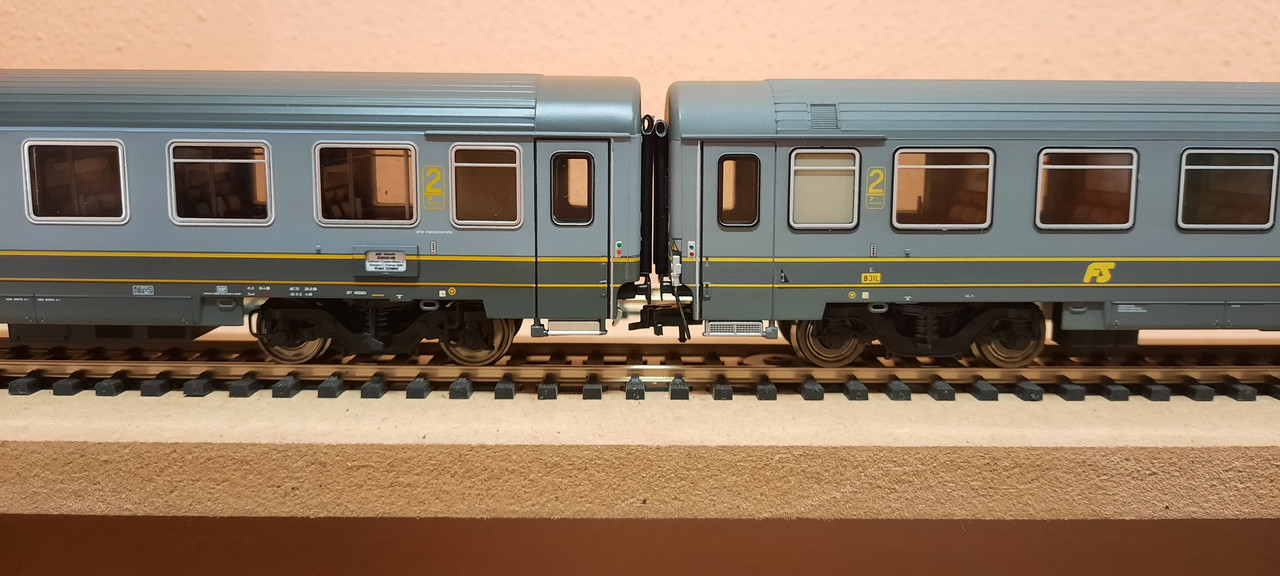

Ho deciso di prendere il Raffaello e ieri pomeriggio sono stato tutto il tempo a squadrarmelo ... in una semplice parola: BELLO !
La prima cosa che mi è risaltata molto all'occhio è la colorazione e alla fine del post ho inserito due immagini accostando le nuove acme con le vecchie: i colori della fotocamera non rendono come al vero, vuoi per l'obiettivo, per la mano da fotografo sprovveduto e sicuramente per la luce (l'occhio è sempre l'occhio).
I PRO ...
Passando ad una rapida recensione, chiaramente soggettiva, devo dire che ciò che più mi è piaciuto del nuovo modello (già visto in parte nel vecchio set del Michelangelo) è sicuramente la COLORAZIONE, a mio parere più corretta della precedente versione: il grigio scuro è "più scuro" ed il chiaro è "più chiaro" creando un contrasto maggiore tra i due colori che rende meglio all'occhio.
Carrelli maggiormente dettagliati che danno un tocco in più alla carrozza nel suo insieme, cornici dei finestrini corrette, le linee gialle che ora sono realmente gialle e non "giallo fluo" come in precedenza :lol: e, come ha detto qualcuno, respingenti più fini (sebbene sono gli ultimi che ho guardato visto che in effetti sono quelli che si notano meno).
Anche gli interni sono più curati, con un tocco di colore in più (anche se io l'avrei fatto con un pò più di riguardo), portabagagli e beh, sinceramente favorisco l'idea di NON aver messo il corrimano interno, bello a vedersi ma neanche troppo, dato che nell'eventuale smontaggio e rimontaggio della carrozza finisce sempre per smontarsi o piegarsi dando un effetto alquanto bruttino dall'esterno per non parlare delle mille rogne che da nel rimontaggio (si stacca, si piega o crea impedimento ... ): meglio così, dato che poi ho generalmente il vizio, ogni volta che compro qualcosa, di rivoltarla per bene (e c'è un perchè che spiegherò più avanti).
Altra cosa buona è l'altezza delle carrozze: vi ricordate le Z in livrea bandiera del set croce? Quelle dovetti fresarle per riportarle alla stessa altezza delle altre vetture Z mentre invece queste sono ad altezza giusta.
Infine trovo la carrozza in se più "massiccia": il peso è maggiore ma in generale mi da una maggiore impressione di solidità.
... ed i CONTRO
In compenso, ahimè, trovo gli stessi difetti di sempre.
Anzitutto poca cura nel montaggio, ma in questo debbo compatire chi vi ha lavorato in quanto il sistema di incastri della carrozza è alquanto articolato (PESSIMO direi) e quasi mai si riesce ad incastrare perfettamente la scocca sul telaio creando così dei rigonfiamenti ai lati della carrozza, spesso nei pressi dei carrelli. Questo non solo è brutto a vedersi, ma soprattutto deleterio per la carrozza stessa che col tempo porterebbe alla deformazione della scocca: per farla breve, escono già di fabbrica incastrate MALE.
E questo è stato il primo motivo per il quale ho smontato di sana pianta ogni singola carrozza, modificata opportunamente (nulla di visibile) e rimontata con NON poche difficoltà eliminando finalmente OGNI discostamente tra telaio e scocca ... ahimè su 5 carrozze un danno l'ho fatto su una, ma sono i rischi del mestiere :oops:
La verniciatura è fatta molto bene, se non fosse per frequenti "PATACCHE" che io ho trovato su 2 delle 5 carrozze della confezione. Una di queste non è tanto visibile ma l'altra è veramente brutta a vedersi, per non parlare delle solite impronte digitali presenti sulle vetrate del corridoio interno.
Altro non mi viene in mente, per ora.
In breve riassumo:
PRO
- Colorazione più corretta delle precedenti versioni (corrette le due tonalità di grigio, corretto il giallo dei filetti);
- Maggiore dettaglio (Carrelli dettagliati, più decal, respongenti, cornici dei finestrini, intercomunicante, interni ... );
- Altezza corretta;
- Maggior solidità della carrozza.
CONTRO
- Montaggio effettuato con superficialità;
- Alcune evidenti imperfezioni nella verniciatura di qualche carrozza ("patacche");
- Incastri NON perfetti tra scocca e telaio
- Impronte digitali all'interno
COMPLESSIVAMENTE
Beh, complessivamente se dovessi dare un voto direi: 7,5 / 10.
Le carrozze sono veramente molto belle e ben fatte e direi che meritano molto, tanto di cappello per ACME; ma per alcuni importanti aspetti si sono persi in un bicchiere d'acqua: anzitutto una maggiore cura nel montaggio è d'obbligo ed è a mio avviso ciò che fa perdere di più a queste vetture, per non parlare di quelle "patacchette" di vernice qua e la, non dico frequenti ma comunque presenti, che non permettono a mio avviso di arrivare a 10 o comunque ad un voto più alto, sebbene le carrozze in se lo meriterebbero.
Un pomeriggio per smontarle e rimontarle decentemente con relativi aggiustamenti, per un qualcosa preso NUOVO, direi sia discutibile ...

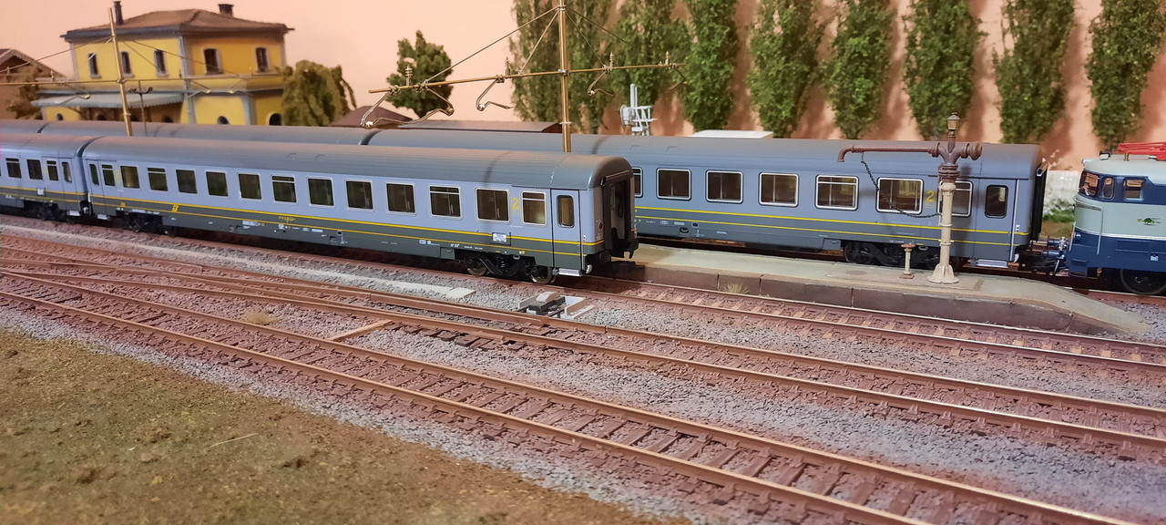

CIRCOLABILITA' (Grazie ad Emilio T. che mi ha ricordato questa importante parte).
Per quanto riguarda la circolabilità le nuove Z Acme "vanno" ma qua bisogna fare una premessa:
sul mio impianto tutti i mezzi fanno uso di ganci corti fleischmann ed il raggio minimo di curvatura che ho è di 600m, per tanto le prove che ho eseguito sono valide a tali condizioni.
Come dicevo, a queste condizioni le carrozze non hanno presentato particolari problemi ai primi giri di prova: le prove sono state effettuate per entrambi i binari (pari e dispari) in ambo i sensi di marcia, considerato poi che il binario "esterno" ha un raggio di curvatura leggermente maggiore di 600. I test andranno avanti ancora per un pò finchè non sarò sicuro al 100% della loro affidabilità ma per il momento posso dire che su raggi di 600mm o maggiori girano bene.
C'è però da effettuare una piccolissima modifica: mentre l'anello della cassa non sembra più dare problemi (in quanto a filo con gli stessi), alcuni dettagli dei carrelli stessi ahimè sono da "accorciare". Un piccolo taglietto agli occhi invisibile ed il problema effettivamente si risolve. I dettagli delle boccole, infatti, vanno a contrastare proprio con il famoso anellino in curva, impedendo al carrello di girare e quindi provocandone lo svio. Basta in effetti accorciare di pochi millimetri tale dettaglio per risolvere il problema.
E si ritorna al discorso di prima: carrozze belle e ben fatte, ma la poca cura nel montaggio necessita all'acquirente la consapevolezza che, se le compra e vuole un prodotto "come si deve" beh ... deve sporcarsi le mani e questo non va molto bene.
In ENTRAMBE le foto a SINISTRA il NUOVO Modello e a DESTRA il VECCHIO:

Va bene la recensione "statica"....ma sul plastico come vanno?
Giusto Emilio!
E' ancora in fase di test, ma posso già dare un giudizio in proposito (aggiunto al post).

Emilio T. ha scritto:
Sul nostro impianto abbiamo un convoglio composto da 10 pezzi di bigrige tutte ACME delle precedenti forniture, compreso la salone con posto per disabili, self service e bagagliaio. Ebbene con raggi di curvatura min di 50 mm, curve e controcurve con pendenza laterale, elicoidali con pendenza max del 2,3 %, non ha hanno alcun problema di circolarità o di sganciamento. Però a tutte é stata tagliata la tubazione che sale dal carrello verso il telaio delle carrozze, che interferiva anche in curve di largo raggio facendo sviare il convoglio. Piccolo intervento che mette però al riparo dai guai.
Proprio lo stesso intervento che ho effettuato io, nulla di che per fortuna. Il problema maggiore è stato garantire la corretta chiusura della scocca con il telaio ...
