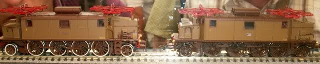

A Novegro ho fatto una foto per confrontarle, ma non si vede granche' :(
una cosa mi ha colpito. Questi 2 modelli hanno l'altezza dei respingenti molto differente ! :shock:
