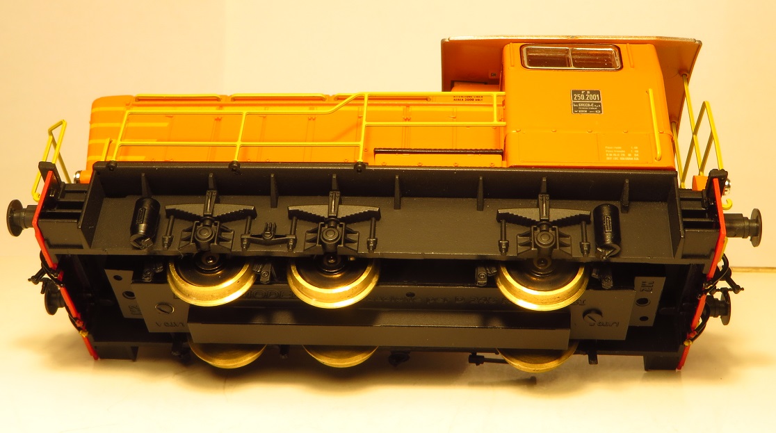

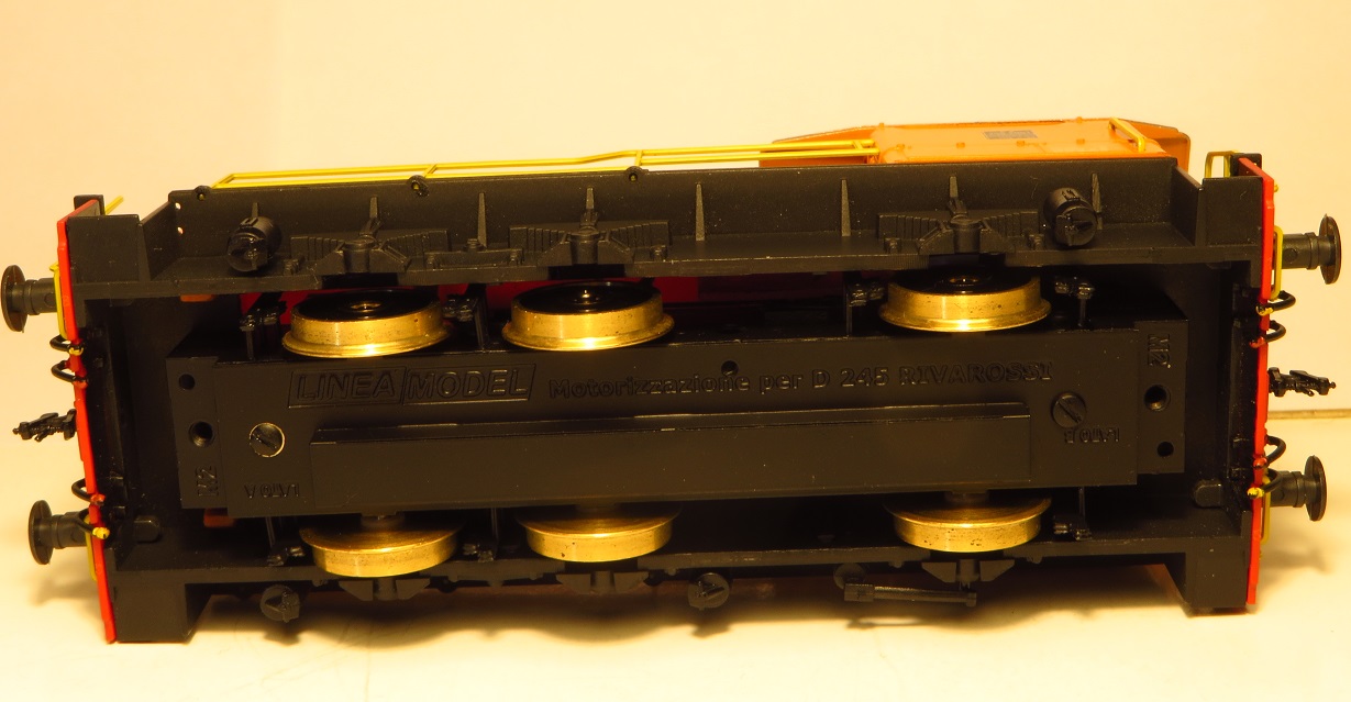

Buondì Claudio, ne ho utilizzato uno per motorizzare una 250.
Il montaggio non presenta particolari difficoltà, mentre è necessario ritoccare il vano del telaio di plastica del modello per posizionare correttamente la motorizzazione, ma è questione di decimi.
Il funzionamento è ottimo, fluido e silenzioso; forse la velocitè massima è un poco inferiore al dovuto.
Isostaticità: effettivamente gli assi hanno gioco anche in altezza, tuttavia, per parlare di vera isostaticità, bisognerebbe caricare ogni assale con una molletta: ora le ruote seguono eventuali dislivelli del binario solo grazie al peso dell'assale stesso.
A mio parere, è un prodotto decisamente buono.
Saluti.
G.

Peccato per quella cascata di ingranaggi posti cosí in basso che “spezzano “ Il profilo laterale.
Ho varie motorizzazioni LM, sono affidabili e silenziose; Il limite sta nella mancanza di isostaticitá, sicuramente non risolvibile con la semplice escursione verticale degli assili.
Marco
